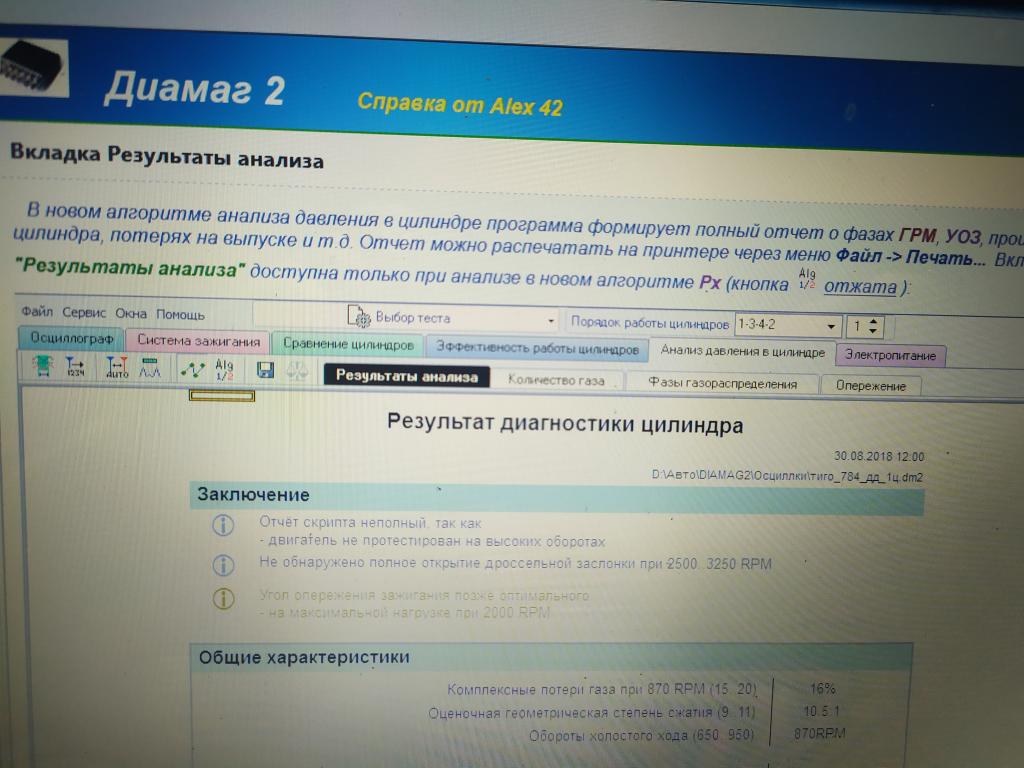

Сообщение Вячеслав02 » 28 ноя 2025, 18:36
Здравствуйте
Как отжать кнопку Alg чтобы открыть результат анализа ?
Люди помогите пожалуйста!
Справку читаю, написано там просто а разобраться не могу
Толи лыжи не едут толи.......
Прибор ДИАМАГ 3
Не могу отжать кнопку Alg , помогите

Сообщение Вячеслав02 » 28 ноя 2025, 18:41
Вот справка
Как на самом деле отжать Alg

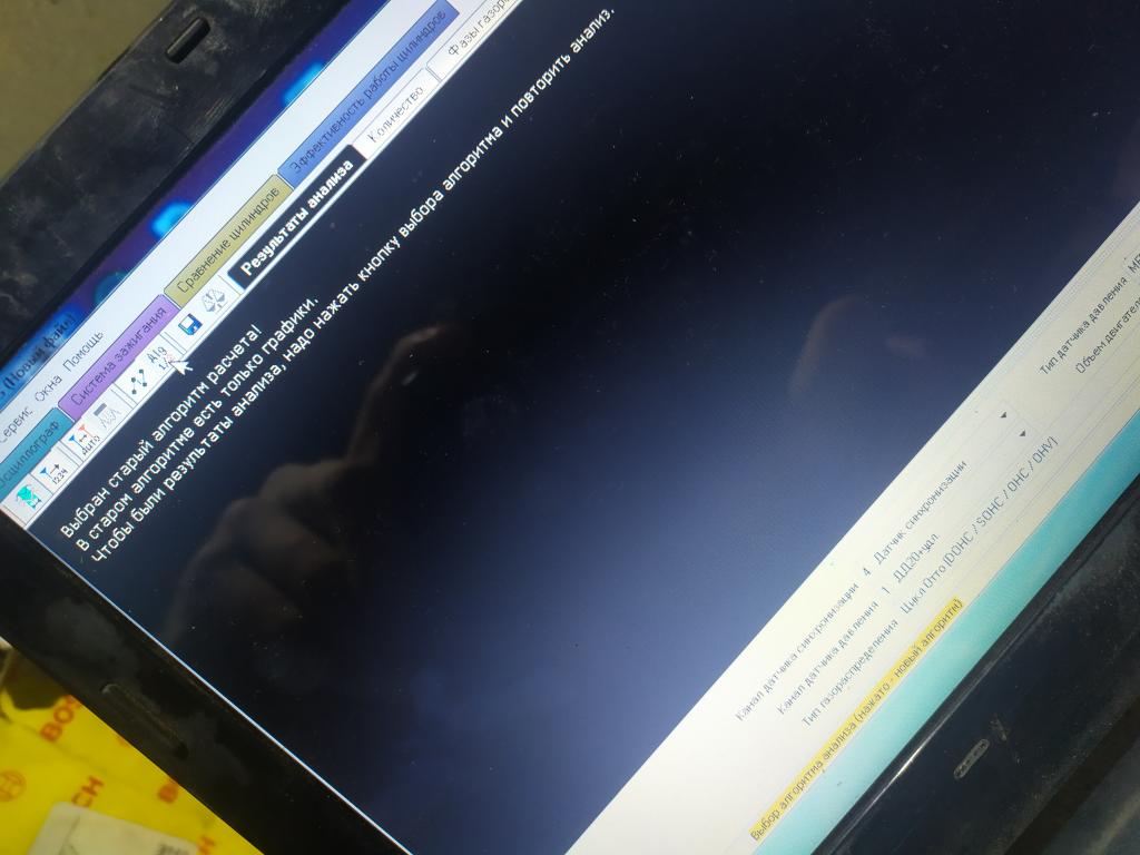

Сообщение tetranik » 29 ноя 2025, 23:37
Здравствуйте. Нужно манипуляции с кнопкой провести до начала анализа.

Сообщение yunik » 01 дек 2025, 16:14
Вячеслав02 писал(а):Здравствуйте
Прибор ДИАМАГ 3
Вячеслав02 писал(а):Вот справка
Здравствуйте.
Дело в том на данный момент в справке информация немного не точная (устарела).
При выпуске ещё обновления ПО версии 2.2 разработчик изменил режим кнопки - Alg 1/2 - на данный момент - нажатая кнопка это новый алгоритм, отжатая это старый.
Это было сделано, для того чтобы унифицировать - режимы кнопки Alg 1/2 в двух тестах - во вкладке Анализ давления в цилиндре и Эффективность работы цилиндров.
https://diamag-osc.com/forum/viewtopic.php?f=15&t=2434&start=0#p45121
admin писал(а): .......
Все кнопки переключения алгоритмов приведены к общему виду - нажато =новый алгоритм. (ранее все было в разнобой)
Обратите на это внимание!
После запуска по если вы будете делать анализ давления то не забудьте нажать на неё предварительно для выбора нового алгоритма!
Соответственно если у вас был ранее выбран новый алгоритм, то теперь выбран старый, и вкладки результатов анализа не будет.
Надо переключить!
