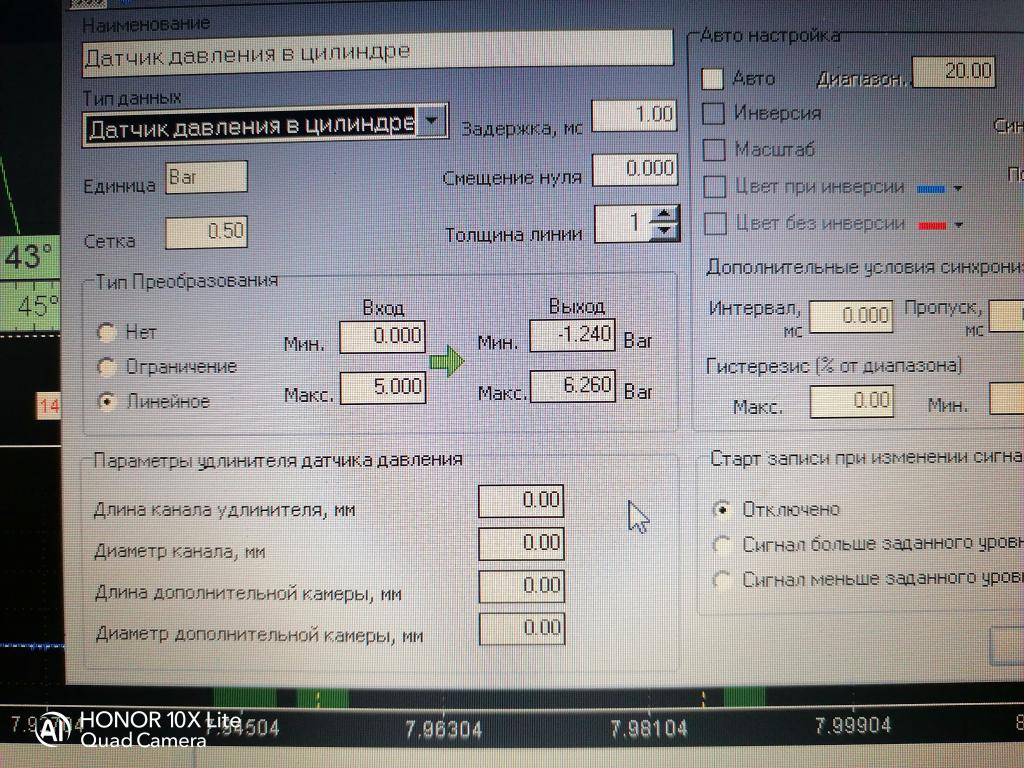

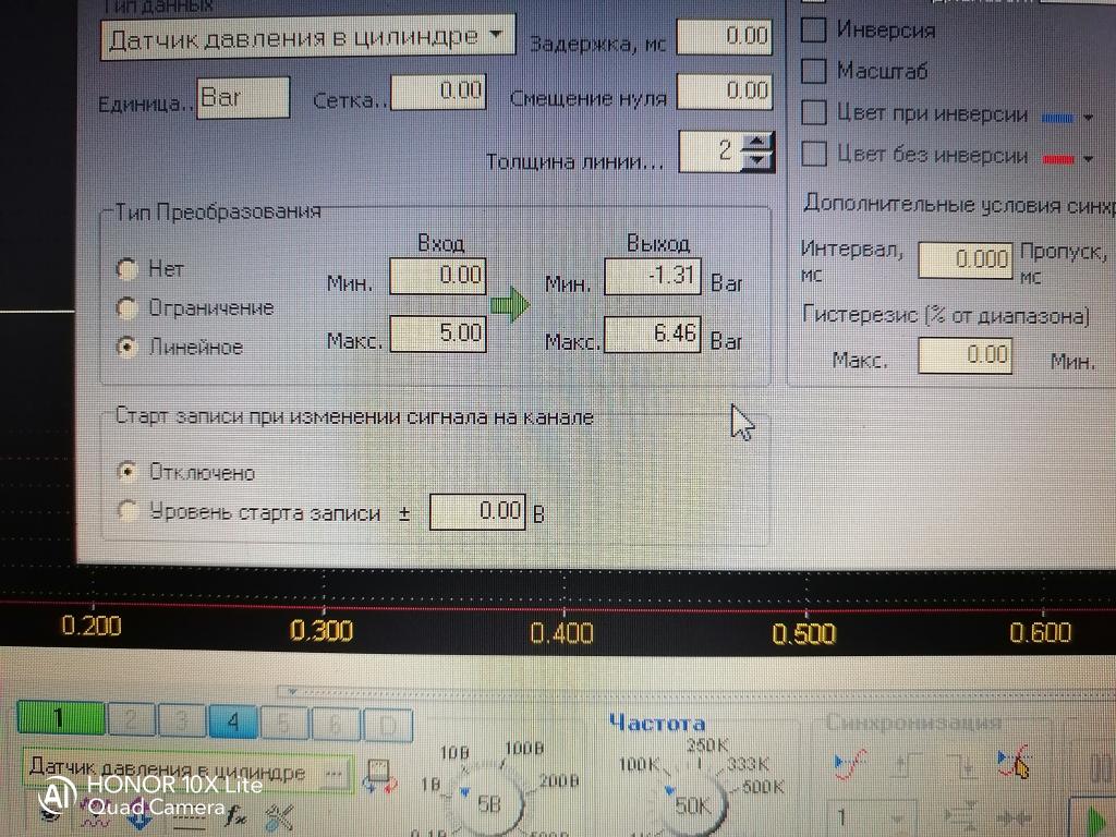

Подскажите пожалуйста по настройке датчика давления.
Имею датчик давления диамаговский купленный давно, скачал новое ПО2.4, настройка отброжения параметра давления по отношению к вольтажу отличается чем в ПО1.8.
Вопрос: в ПО2.4 эти параметры подкоректированные
к стараму датчику? или сейчас продаётся новые датчики и настройка отброжения подстроенна под новый?
ПО2.4
ПО1.8
Jeka
