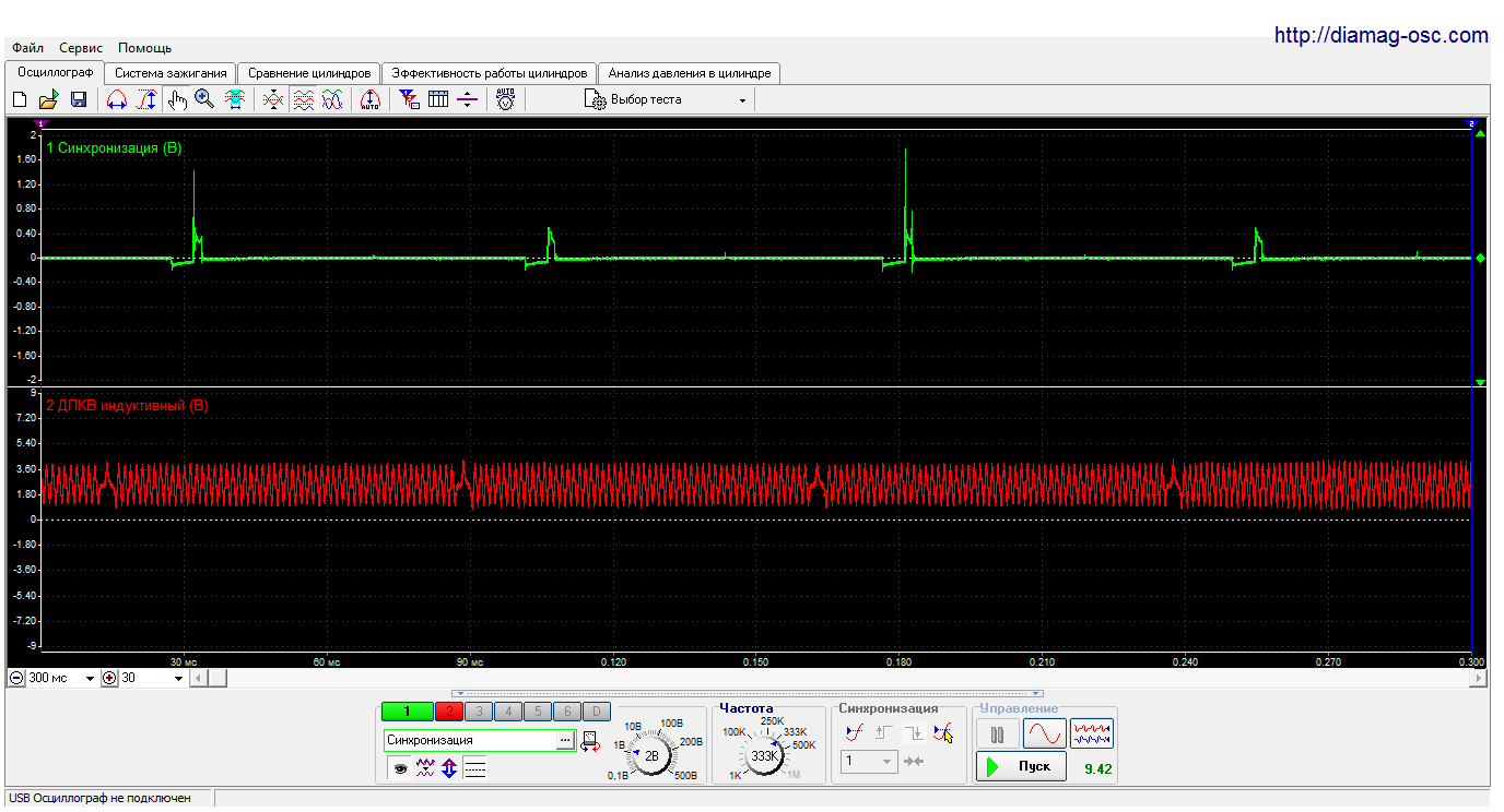

Сообщение Abeev1 » 14 авг 2014, 20:24
Доброго времени всем!!!! Мужики сегодня пытался провести CSS на мегане 2 2004 года. 1,4 без фазорегулятора, COP. Соответственно попытался МПЦ, взять с помощью индуктивного датчика. Тест не прошел, пробовал не раз. Пишет в ошибке нет достаточного количества импульсов синхронизации. Буду пробовать сегодня вечером или завтра. Кто как берет синхронизации на таких системах, подскажите????? Может надо было по первичке , просто щупом попробовать?

Сообщение Виджар » 14 авг 2014, 21:24
а на заведенном 42-44 кПа. Думаю не страшно?
Для таких авто как Lancer 9, это очень много. Причин может быть очень много..... в том числе богатая смесь.
На системах с СОР я лично использую переходники -удлинители сделанные из проводов для 16-ти клапанной десятки. А на провод уже вешаю обычный емкостный датчик.

Сообщение Alex_42 » 14 авг 2014, 22:18
А с ДПКВ тоже индуктивной линейкой снимали? Форма искажена и размах сигнала маленький. Из-за этого анализ и не идет. А на синхру форма импульса мало влияет. Снимаю синхру с СОР именно универсальной линейкой. И анализ нормально проходит. Поэтому к ДПКВ необходимо подключаться напрямую.

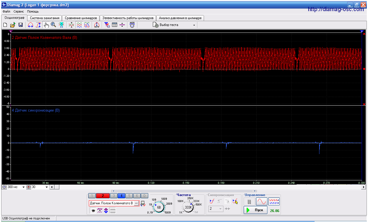

Сообщение Abeev1 » 14 авг 2014, 23:52
Alex_42 писал(а):А с ДПКВ тоже индуктивной линейкой снимали? Форма искажена и размах сигнала маленький. Из-за этого анализ и не идет. А на синхру форма импульса мало влияет. Снимаю синхру с СОР именно универсальной линейкой. И анализ нормально проходит. Поэтому к ДПКВ необходимо подключаться напрямую.
К ДПКВ подключался на прямую иголкой. Сейчас посмотрю на Логан у меня есть своя запись, какой там был сигнал ДПКВ. Посмотрел - на Логане чуть больше размах сигнала ДПКВ был . Тест проходил.
