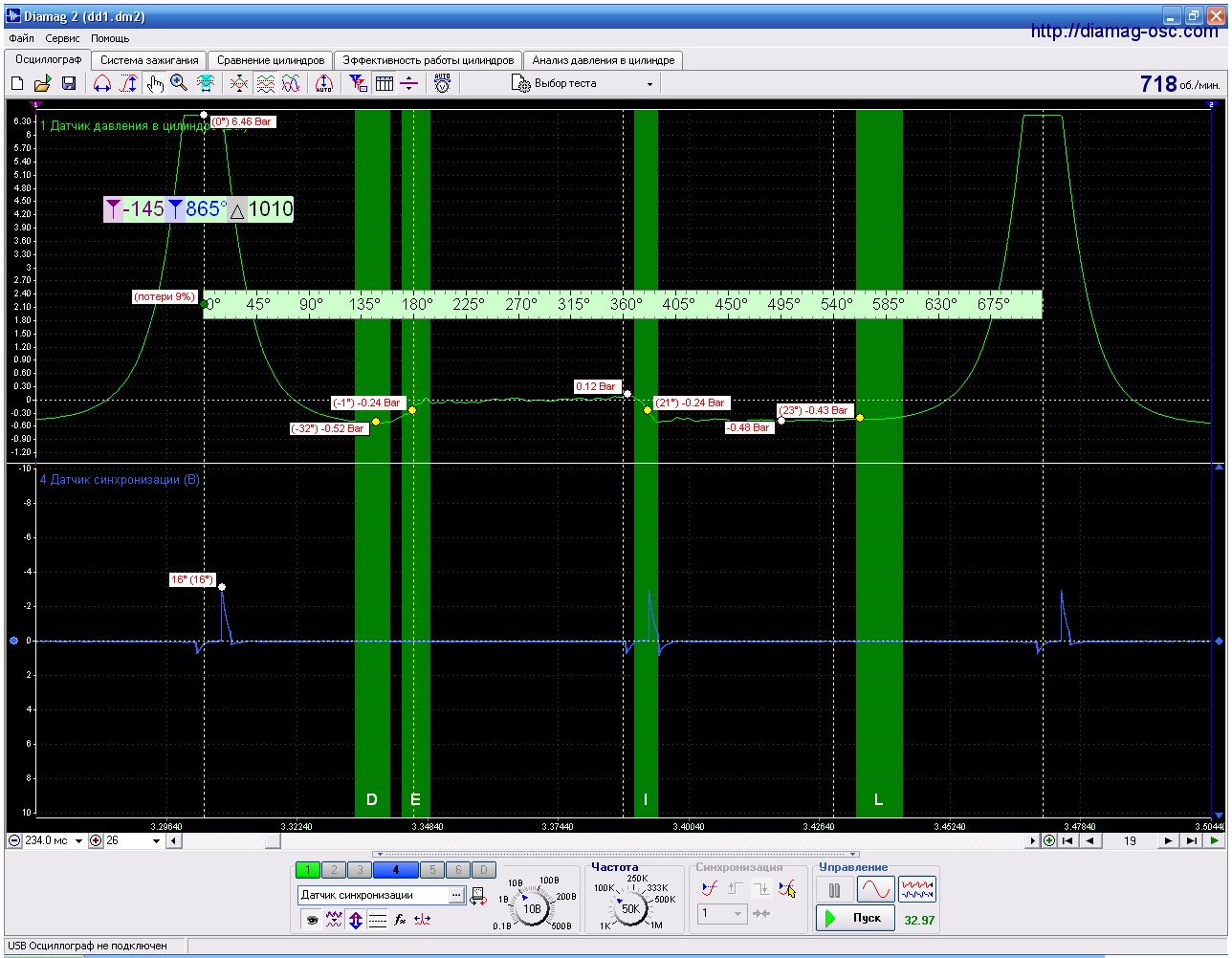

Добрый день. Все продолжается эпопея с Lancer 9. Кажется я нашел проблему...
Снял сигнал с ДД.
Вот какая картинка...
Получается искра происходит позднее чем надо....... ???? :?:

Сообщение Sector_Tula » 16 авг 2014, 18:35

И я об этом, маркерный диск у них слабое место.
Получается с маркерным диском беда. Т.к. метки поставили тютя в тютю.... А с ним можно что нибудь сделать. Я просто еще его не видел.....
