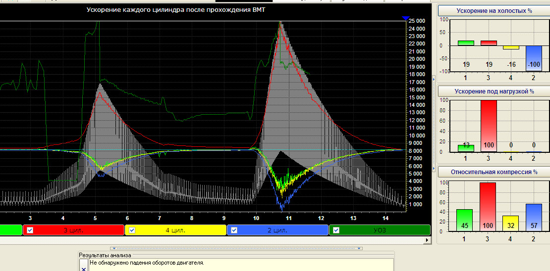

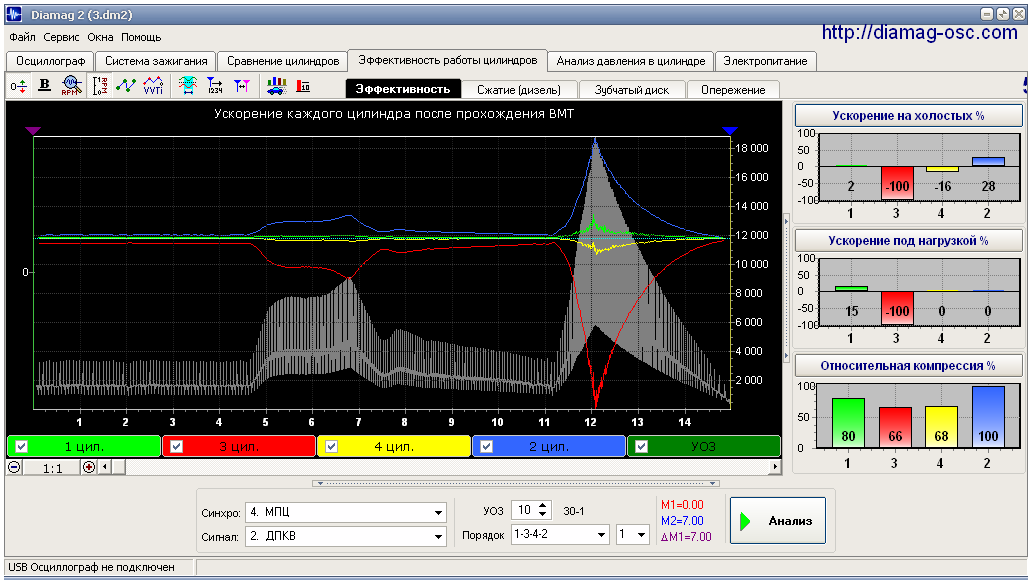

Здравтвуйте. Подскажите, почему по эффективности западают 3 и 4 цилиндры? Калина двигатель 1,6 8кл, компрессия 12,5-13, третий цилиндр 13. Двигатель работает ровно, обороты набирает без провалов, были редкие пропуски воспламенения напервом цилиндре (потом обнаружили).

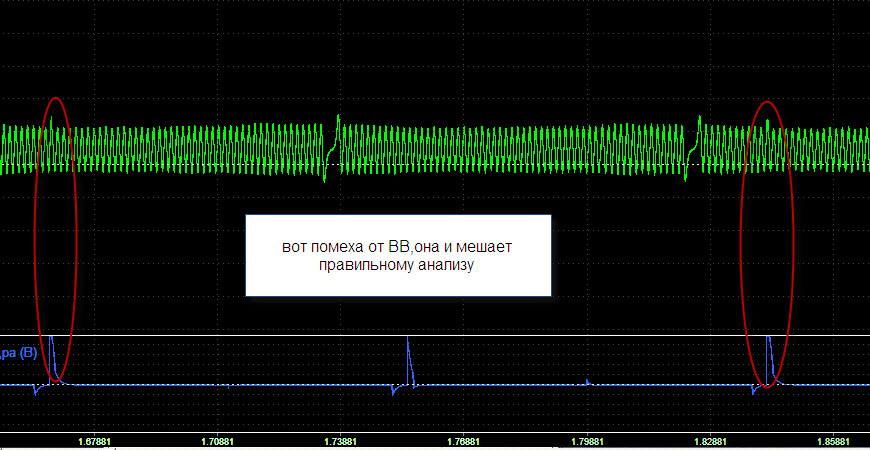

Осцилка снята не правильною
Уровень Д синхронизации попробуйте уменьшить,сбой сигнала идет от наводок ВВ.
Саму осцилку выложите,посмотрим что не так.

Сообщение Н.З. » 29 ноя 2014, 09:10
kikozik насчёт наводки не поспоришь, но заметил на данном форуме у начинающих довольно часто получается такой не информативный анализ ЭРЦ, виной тому так же бывает плохой контакт, приходится иногда спаривать два МТ для снятия сигнала ДПКВ с одним щупом заметил МТпро как то более менее проглатывет плохой контакт при анализе ЭРЦ, Диамагу нужен хороший контакт особенно это заметно в реальном времени на резком дросселе. Вспомните как Сергей с г. Рязань по первости мучался на данное время жалоб вроде у него нет.
