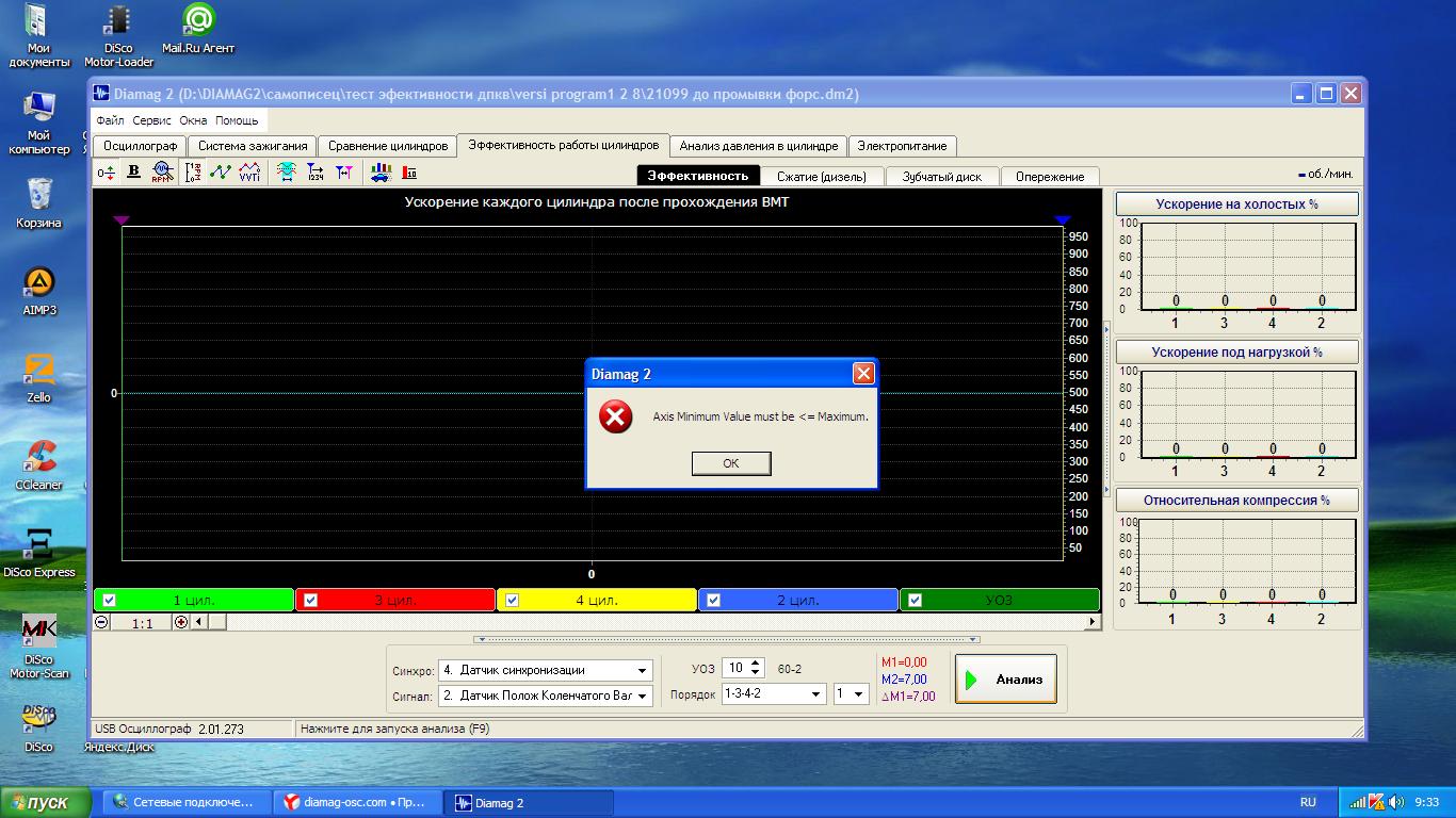

Сообщение SLA » 03 ноя 2014, 06:58
приет всем, у меня такая проблема на последней версии все видно на фото , не смог провести тест с дпкв

Сообщение kikozik » 03 ноя 2014, 09:54
Сам файл выкладывать будем?Может ТЕСТ не правильно проводили.
Сегодня 2115 смотрел,снимал CSS,прога 1.2.8 работает отлично.
И в реальном времени смотрел,просто не нарадуюсь,Алексею еще раз большое спасибо!
Сообщение admin » 03 ноя 2014, 11:17
SLA писал(а):приет всем, у меня такая проблема на последней версии все видно на фото , не смог провести тест с дпкв
Вот эта проблема еще иногда поскакивает. Чтобы исправить мне нужно описание последовательности действий которая 100% приводит к такому эффекту.
Можно видео сделать. Только чтобы весь процес начиная с открытия файла там был.
