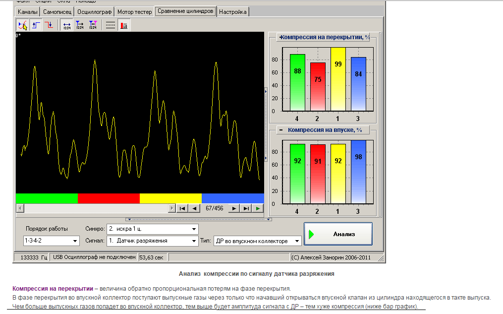

Ребята, скажите выражение " – тем хуже компрессия " как я понял не относится в целом к понятию компрессии ЦПГ?
Babuka
Сообщения: 645
Re: Мотортестер DIAMAG 2
Сообщение dsvdp » 15 дек 2014, 07:20
Чем выше пик осциллограммы, тем больше отработанных газов попадет в цилиндр - тем хуже компрессия на перекрытии.
Это другая компрессия, чем та, которую меряют компрессометром.
Сообщение Babuka » 15 дек 2014, 17:46
dsvdp писал(а):Чем выше пик осциллограммы, тем больше отработанных газов попадет в цилиндр - тем хуже компрессия на перекрытии.
" тем хуже компрессия на перекрытии " - ключевое слово на перекрытии. Теперь ясно, спасибочки.
