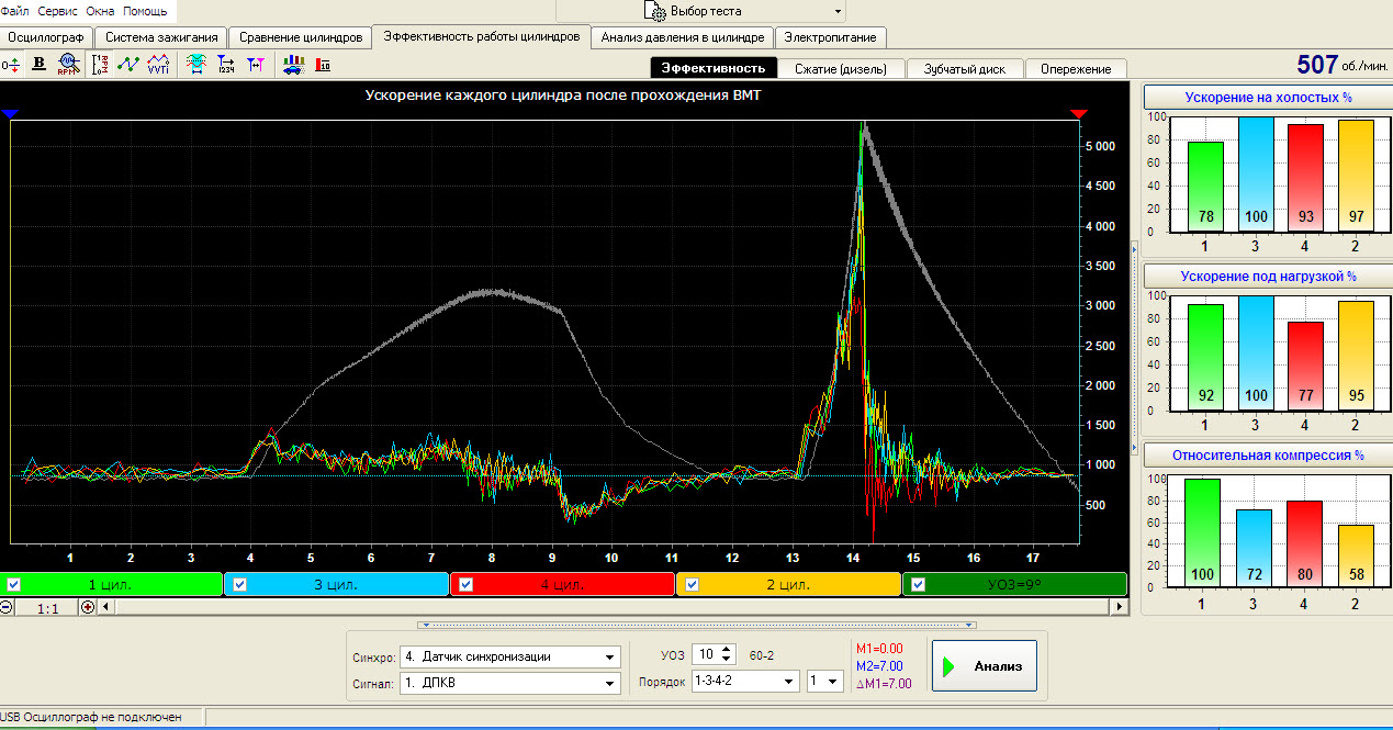

Сообщение ViperS » 07 ноя 2014, 02:30
https://yadi.sk/d/CneeihZvcXvrn
Почему не проходит тест?
ViperS
Сообщения: 66
Сообщение Vul » 07 ноя 2014, 03:11
ViperS писал(а):https://yadi.sk/d/CneeihZvcXvrn
Вы не внимательно читаете инструкцию к прибору. Синхронизация у нас на№ 4 канале , а у ВАС на №1

Сообщение ViperS » 07 ноя 2014, 03:15
Почему при выборе теста он мне линейку кидает на первый канал?
Киньте пример снятия с cop катушками плиз

Сообщение Vul » 07 ноя 2014, 04:04
ViperS писал(а):Почему при выборе теста он мне линейку кидает на первый канал?
Кинуть не получиться, почитайте сайт по прибору - его функциональные каналы. Только №4 по каналу имеет детектор синхронизации МПЦ.

Сообщение Alex_42 » 07 ноя 2014, 15:57
Вручную установите правильно каналы в окне анализа эффективности и все пойдет. Синхру и сигналы можно на любые каналы подавать, только ручками в окне анализа правильно все расставить.

Сообщение ViperS » 07 ноя 2014, 22:53
Анализ пошел,но прерывается с ошибкой.
