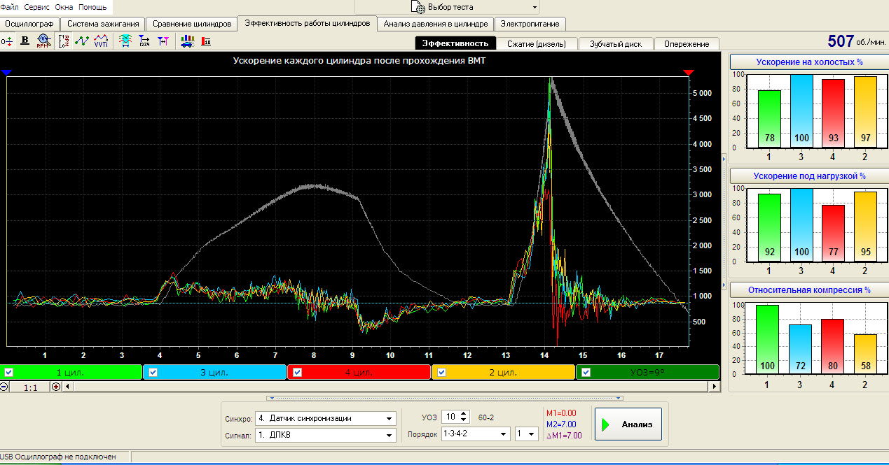

Сообщение Н.З. » 08 ноя 2014, 07:45
kikozik это ваш тест по дпкв с приоры с последней или с другой версии программы.
Сообщение kikozik » 08 ноя 2014, 09:44
Тест делал 25 мая 2013 года,саму осцилку поправил в версии 1.2.8 и сделал с нее скрин.
Сообщение Н.З. » 08 ноя 2014, 11:01
kikozik писал(а):Тест делал 25 мая 2013 года,саму осцилку поправил в версии 1.2.8 и сделал с нее скрин.
Саму осцилку поправили в версии 1.2.8 как то неоднозначно получилось 58% по второму цил. относительная компрессия это где то примерно 4-5 кг мех. компресс. а то и меньше при относительно ровном ХХ, вклад цилиндров в остановку двигателя по графику показывает практически ровно, наверно можно такой ляп списать на запись ранней версией программы.
Сообщение admin » 08 ноя 2014, 18:11
А скиньте мне на почту этот файлик (обязательно с описание проблемы, писем очень много я все помнить не могу)...надо его глянуть как то подозрительно. Будет время гляну его, может что найду. Хотя судя по скриншоту все верно. желтый ниже всех идет
