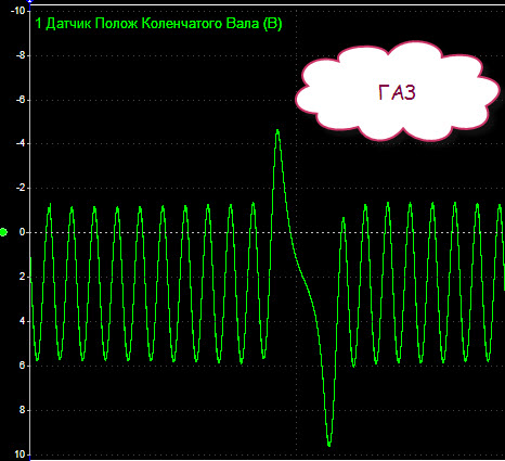

Добрый вечер всем! Подскажите. Я снимаю сигнал с ДПКВ, на переходе пропуска зуба у меня кривая идёт справа на лева вверх, я делаю инверсию канала и она идёт слева на право вверх. Это правильно или надо обязательно подключаться к соседнему проводу на ДПКВ? С заранее благодарен!

Smirnof писал(а):Добрый вечер всем! Подскажите. Я снимаю сигнал с ДПКВ, на переходе пропуска зуба у меня кривая идёт справа на лева вверх, я делаю инверсию канала и она идёт слева на право вверх. Это правильно или надо обязательно подключаться к соседнему проводу на ДПКВ? С заранее благодарен!
Мудрено написали, но вроде так.

Сообщение kikozik » 26 янв 2015, 15:22
Так наверно проще будет.При смене иглой провода будет инверсно.Для наших танков правильно так.

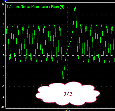

Сообщение Smirnof » 26 янв 2015, 17:47
Немного не точно описал. ... авто ваз, а осцилка как на второй оссцилограмме. Почему то не получается снять оссцилку со второго провода. А инверсия такого сигнала через программу не правильно?

Сообщение rins » 26 янв 2015, 18:24
правильно.

Сообщение kikozik » 26 янв 2015, 20:33
Smirnof писал(а):Немного не точно описал. ... авто ваз, а осцилка как на второй оссцилограмме. Почему то не получается снять оссцилку со второго провода. А инверсия такого сигнала через программу не правильно?
Я себе сделал переходник-удлинитель.На одном конце два разъема - МАМА (продаются как ремонтные и ПАПА(отпилил от нерабочего ДПКВ),
на другом МАМА,(вешаю сверху под капотом),в нее иголкой и на ослик.А то уж больно не удобно на ВАЗах иглу пихать в штатный разъем ДПКВ.
Сообщение Виджар » 26 янв 2015, 20:45
У меня так же для ВАЗ-ов...только вторая "мама" исключена. Вместо нее кабель сразу на осцил. Удобно.
Сообщение Alex_42 » 26 янв 2015, 20:52
Самодельными длинными иглами из проволоки гофры нормально подключаюсь к ВАЗам. Загнул, как надо иглу и в путь. Даже разъем ДПКВ и его кожух не снимаю.

Сообщение kikozik » 26 янв 2015, 21:08
Виджар писал(а):У меня так же для ВАЗ-ов...только вторая "мама" исключена. Вместо нее кабель сразу на осцил. Удобно.
Было так же,переделал вверху тоже маму(вместо BNC),удобно включать эмулятор - полный сигнал.
