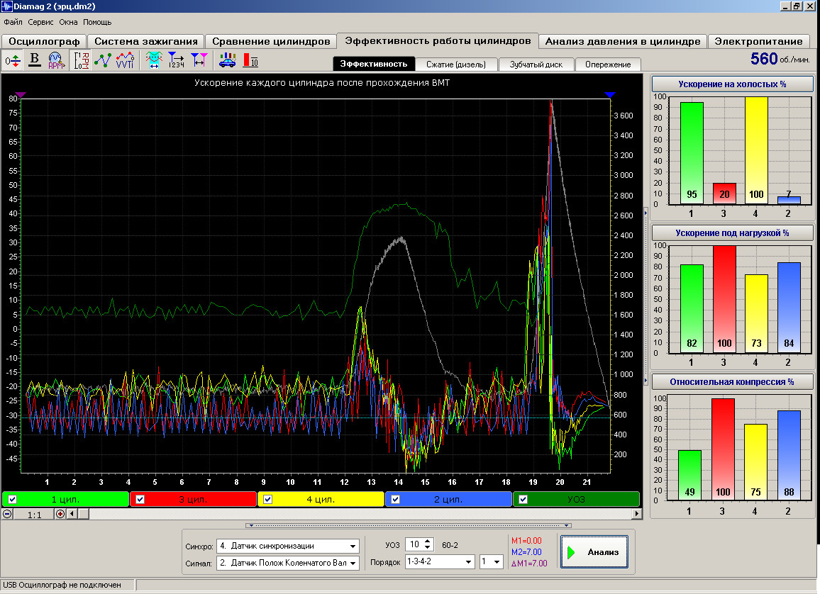

На днях была ВАЗ-2104 М74К. фазированный впрыск.
В ошибках замыкание форсунок на массу 2 и 3 цилиндра.
Пропуски зажигания в 1 и 4 ц.
Долгая история, но смысл был таков, что были запаралелены 2 и 3 форсунки.
По какой причине две форсы запаралелили, так и не понял.
КЗ, ВВ провода и свечи исправны, хотя свечи были копченные.
Снял ЭРЦ. Что стало интересно.
Ускорение на холостых худьшие 2 и 3ц, как бы так и должно быть.
Под нагрузкой 2 и 3 лучшие.
Компрессия тоже 2 и 3 лучьшие.
Как может быть так?
Машина уже заканчивает 2 круг, движек не вскрывали, а я компрессию не мерил.
После восстановления жгута ЭРЦ не снимал, машина на слух работа ровно.

А хотелось бы узнать по данным в колонках справа: ускорение на холостых, ускорение под нагрузкой и относительная компрессия... какой нижний порог по отношению к максимальному считать в допуске - в % естественно? Ну предположим
относительная компрессия в одном цилиндре 100% а в другом 90% - это будет в допустимых пределах?

Allkor писал(а):На днях была ВАЗ-2104 М74К. фазированный впрыск.
Как может быть так?
Так ведь пишите-фазированный впрыск.Форсунки запаралелили-стал во2и3 лить в два раза больше топлива.На холостых столько переварить цилиндры не могут(заливает свечи т.к.воздуха мало) Зато на больших оборотах -Форсаж как у двигателя истребителя(Воздуха больше-дроссельная заслонка открыта и обороты больше что не сгорело вылетит в трубу .свечам на оборотах легче самоочищатся -отсюда и подьем ускорения и относительной компрессии(все относительно :P ) Жаль не померили компрессию(или сделали пневмотест)
Сообщение Allkor » 12 фев 2015, 06:34
TRV спасибо, понял.
