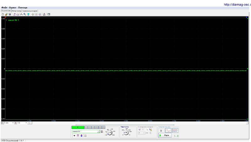

Попробовал ПО на win7 32. Честно говоря, софт еще сырой. Во-первых, тормоза при измерениях амплитуды и длительности в режиме осциллографа, а также при открытии настройки канала, выбор типа
данных выбирается с задержкой. Иногда, при нажатии кнопки измерения длительности в режиме самописца она не срабатывает, хотя подсвечена как нажатая. Еще заметил ошибку в измерении амплитуды при нажатой кнопке измерения длительности( показывает отрицательное напряжение- на скрине). Пока больше не тестировал. Алексей, еще вопрос - у меня при отсутствии сигнала на диапазоне 0,1 В сигнал ниже нулевой линии, возможна ли калибровка 0 на диапазонах?

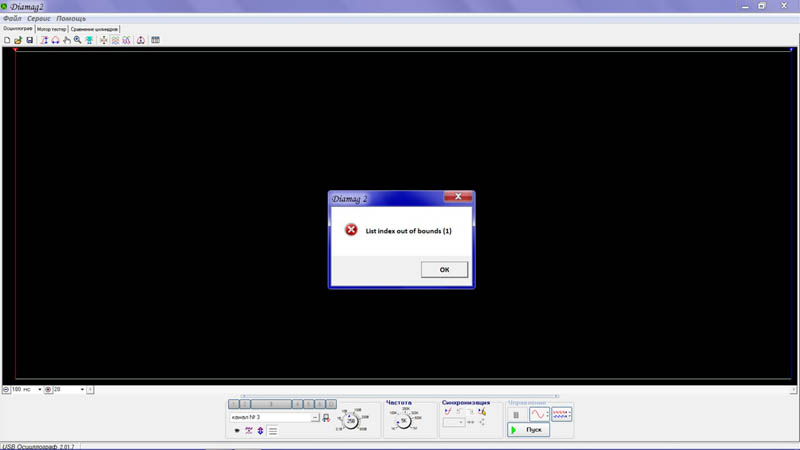

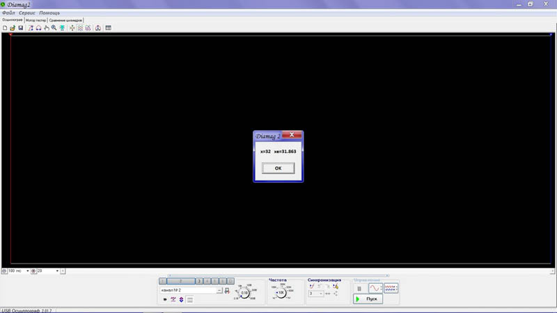

Еще при нажатии кнопки видимости канала и при выборе диапазона вольт в режиме осциллографа появляются такие окна и ПО виснет.
