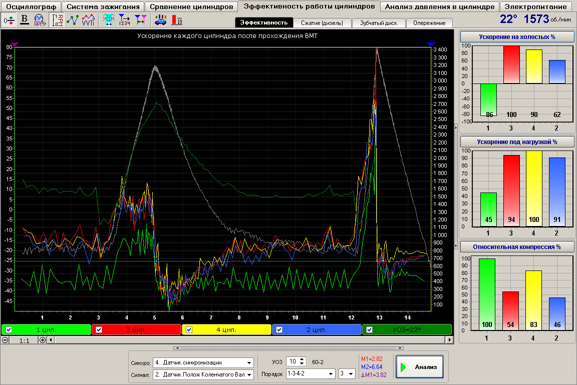

Сейчас попробовал сделать анализ с вырезаной паузой в начале осц.
Тест прошел!!!
Спасибо Алексей1
Allkor
Сообщения: 297
Сообщение Alex_42 » 19 фев 2015, 22:26
Allkor писал(а):Спасибо Алексей1
Александр :)
Сообщение Allkor » 19 фев 2015, 22:47
Упс... извеняюсь Александр. :oops:
Был еще один вопрос по этой осц.
Синхра на 3ц.
Ускорение на холостых и под нагрузкой показал правельно -худший 1ц.
Конец осц указывает что проблема с компрессией в 1ц.
Замерял компрессию механическим компрессиометром: 1-0,5, 2-10, 3-10.5, 4-11.
Полностью совпадает с ускорением под нагрузкой.
А по относительной компрессии 1ц самый лучьший...хотя тут и так ясно что проблемный 1ц.
Что то не совсем понимаю... возможно мозги клинят от переизбытка информации...
Может объясните... :oops:

Сообщение Alex_42 » 19 фев 2015, 23:03
Нужно правильно УОЗ выставить. Смотрите скрин.

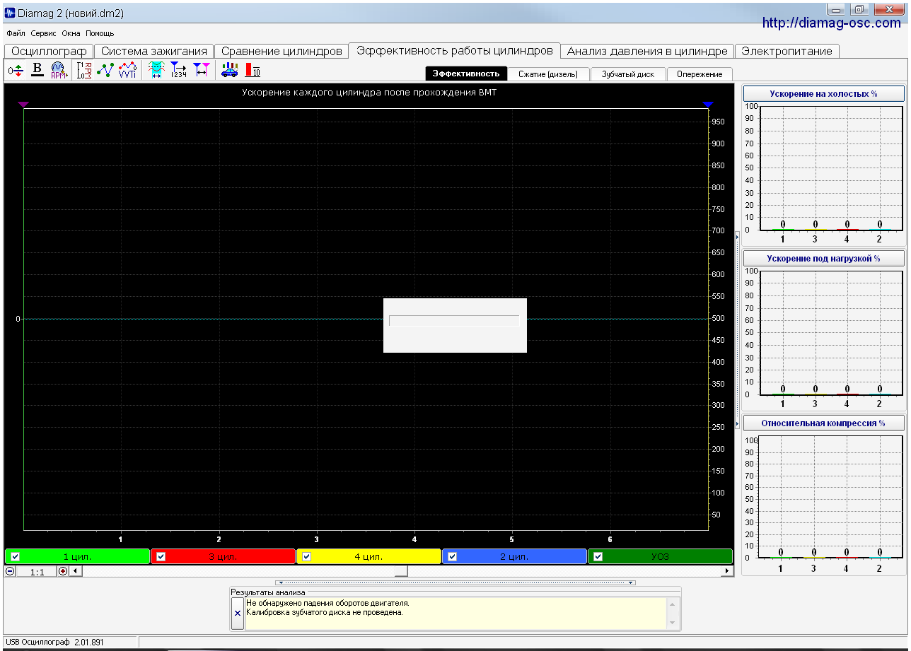

Всем здравствуйте ! И принимай новеньких , так как я всего два дня являюсь счастливым обладателем Диамаг 2 , и со вчерашнего дня вашим одно клубником, прошу вашего понимания ))) Теперь по делу , при попытке записать скрипт CSS возникли трудности , ниже прилагается пример ! Но было один раз получилось и совсем не плохо , жалко файл не сохранился . после все попытки резул тот же . Порядок моих действий как в описании , синяя метка на первом броне проводе , игла в розьоме ДПКВ , как быть ?

Сообщение Alex_42 » 20 фев 2015, 10:43
Во-первых, выложите файл, а во-вторых, еще раз прочитайте правила выполнения теста и эту ветку форума. Где-то, неправильно сделали.
Сообщение SAN51 » 20 фев 2015, 16:49
Alex_42 писал(а):Нужно правильно УОЗ выставить. Смотрите скрин.
А УОЗ смотрим сканером при неработающем цилиндре ?

Сообщение Alex_42 » 20 фев 2015, 17:08
Смотрим УОЗ или сканером на ХХ, или по линейке ДПКВ в самописце, найдя спад 20-го зуба (для Вазов и аналогичных).

С тестом у меня сегодня опять ничего не вышло , так как при подключении прищепки синяя метка первого цилиндра, почемуто начала зависать стрелка мышки , висит до снятия прищепки с бронепровода, 2199 январь 7.2 .
