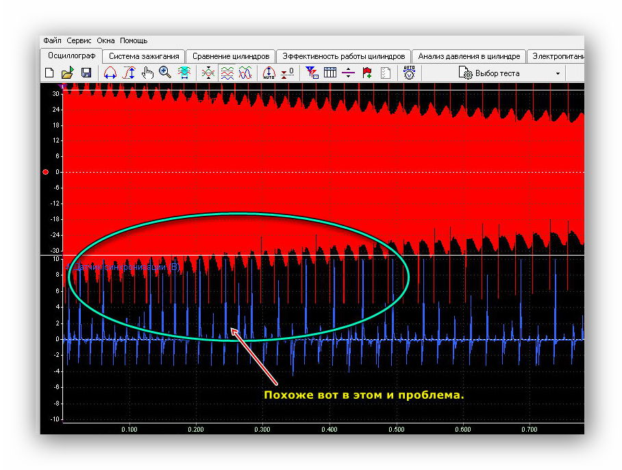

Я писал что это в реале и он всегда большого размера у меня получается,поэтому при скорости моего инета,я пол дня загружать буду,сжатие всегда в первую очередь в настройках выставляю.Почему же тогда непосредственно на авто калибровка ДПКВ прошла, а при просмотре записанного файла,отказывается? Вот хотел только отправить с 3000 об к ХХ осцилу и опа,вижу проблему.Вот пока скрин.Может из-за этого?
Сообщение Alex_42 » 05 мар 2015, 22:19
Да, помехи на сигнале ДПКВ. Уровень синхры большой. Увеличить надо было входной диапазон 4 канала. И старайтесь провод сигнала ДПКВ держать подальше от ВВ проводов.

Синхру и сам сигнал перед записью в осциллографе всегда корректирую и после этого включаю запись,скорей от ВВ проводов,так как вспомнил,тест DIS не прошёл вис,только со спарком Тульским прошёл.Сколько раз замечал,если тест зажигания не проходит (без спарка) провода практически всегда шьют.Не знаю почему, может ещё у кого так?
