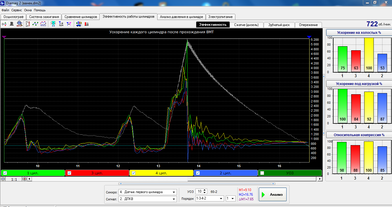

Alex_42 писал(а):Да, помехи на сигнале ДПКВ. Уровень синхры большой. Увеличить надо было входной диапазон 4 канала. И старайтесь провод сигнала ДПКВ держать подальше от ВВ проводов.

Сообщение dsvdp » 06 мар 2015, 06:29
rumbin33
На Вашей осцилке искра поздно, проверяли метки?

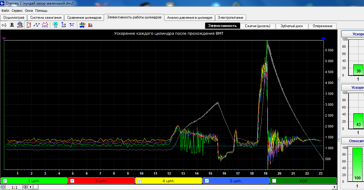

Сообщение Allkor » 06 мар 2015, 19:48
Очень понравилась функция "Анализ в реальном времени"!
Но есть вопрос по этой функции.
Почему то срезает сигнал при прогазовках.
Если убрать "Автоматический подбор диапазона" и увеличить диапазон , то "Анализ в реальном времени" не всегда получается.
Если снимать без "Анализ в реальном времени", то получается снять с ...надцатого раза...выскакивают ошибки.
К ДПКВ соединяюсь иголкой. Общая масса на аккумуляторе.
Что я делаю не так?
Просматривая архивы с сохраненными осцилами заметил одно интересное место в одной из осцилограмм.
На диамаг и инжсервис ответа внятного ответа на вопрос не нашел. Правда сигнал был подрезан.
Дв 1,6 8 ВАЗ. Что это может быть?
Не связанно ли это с плачущей форсой?

Сообщение admin » 06 мар 2015, 21:01
Чтобы не срезало при газовках - увеличте диапазон. (Если используется авто диапазон - в настройках уменьшите значение поля"заполнение %"
Сообщение Allkor » 06 мар 2015, 21:06
Спасибо! понял.

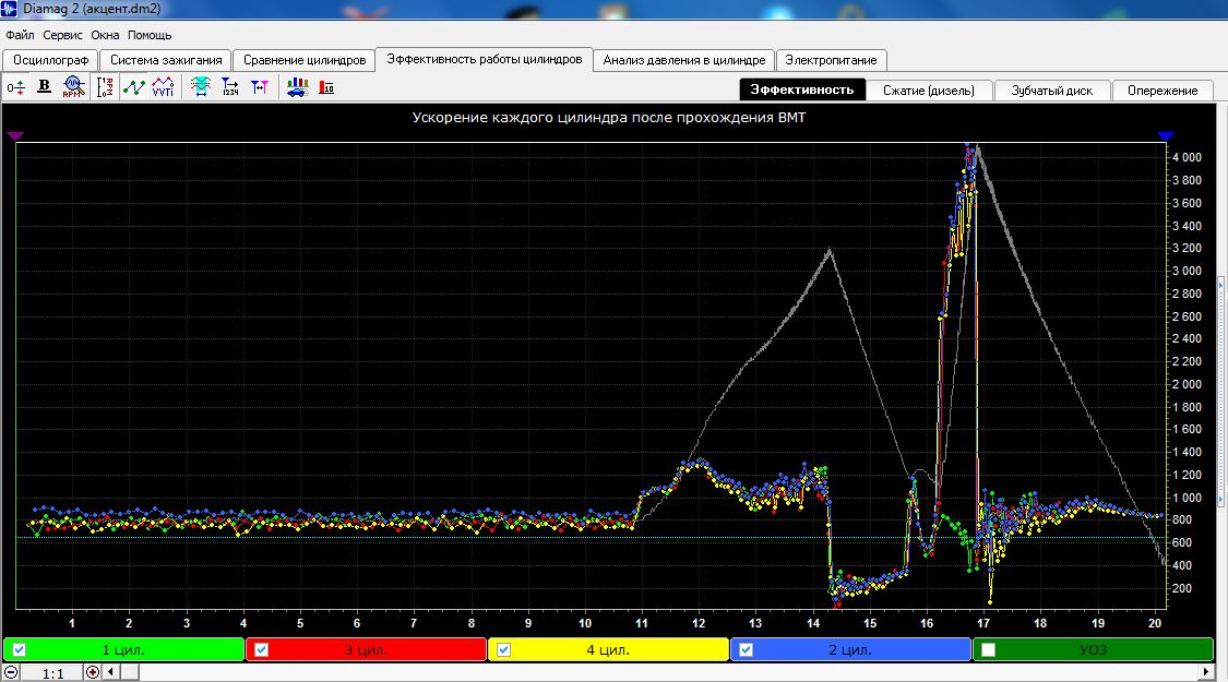

Сообщение Ок_ей » 09 мар 2015, 22:43
Хундай акцент,подзабита 1 форсунка, на хх все хорошо при резком нажатии протрой.
Ок_ей
Сообщения: 93
Сообщение Ок_ей » 09 мар 2015, 22:52
Хундай ай30 маленький зазор свечи примерно 0.5мм
