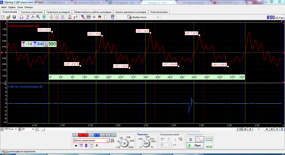

Сообщение Ок_ей » 11 мар 2015, 19:09
Вот скрин, приора, двоит, нахлуха забитые форсунки.

Сообщение Babuka » 11 мар 2015, 20:18
Ок_ей писал(а):Вот скрин, приора, двоит, нахлуха забитые форсунки.
А вы случайно ДР не подключали на ХХ? Интересно какая картинка была бы?

Сообщение kikozik » 11 мар 2015, 21:20
Вот ставил эксперименты,вторая форса отключалась программно,ВАЗ 21126.
Здесь тест CSS.
https://yadi.sk/d/1m2mEd2efArxQ
откл.2 форса.rar
Сообщение Babuka » 11 мар 2015, 23:32
Что то не стыковочка какая то, если по Гнату и почему то автоподстройка линейки не правильно ложится по сигналу МПЦ. Синхру ставили на 1ц?

Сообщение Alex_42 » 12 мар 2015, 01:15
Просто слишком много всплесков на осциллке ДР и ПО путается. Сместитесь немного к середине, подведите начало линейки к МПЦ и нажмите "Выровнять...". Все устанавливается.
