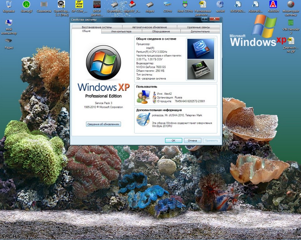

Сегодня опробовал ПО на своем рабочем компе.
Выявил сразу один глюк. При подключенном осцилле комп не загружается! Зависает на прохождении POST.
Т.е. при выключенном компе и при подключенном usb шнурке, компьютер при включении не грузится.
Когда шнур осциллка выдергиваю комп начинает загрузку.
В биосе загрузка с usb отключена.
Второе, кнопка выделения участка осциллограммы в режиме осциллографа включается, но при нажатии на нее еще раз она отключается, а
сам режим выделения не отключается. Еще, Алексей. Допустим, я настроил каналы под свои датчики(диапазон напряжений, сглаживание,
инверсию), нужному каналу присвоил эти настройки. В режиме осциллографа они действуют, но в режиме самописца настройки каналов не
работают. Т.е. у меня, например, ДР пишет с инверсией и в настройках я сделал инверсию сигнала. Но, когда включаешь запись сигнала, ДР
пишет без инверсии. Еще периодически выскакивают окна с ошибками при анализе сохраненного сигнала ( подробнее опишу, когда пойму
при каких действиях). Также не хватает сжатия файла при сохранении. Я им пользовался.
Для определения первого описанного глюка прилагаю скрин конфигурации компа.
Возможно есть какие-либо настройки в BIOS. У меня на прошлом компе, например, периферия при выключении компа оставалась включенной.
На этом - выключается при выключении. Может здесь причина?

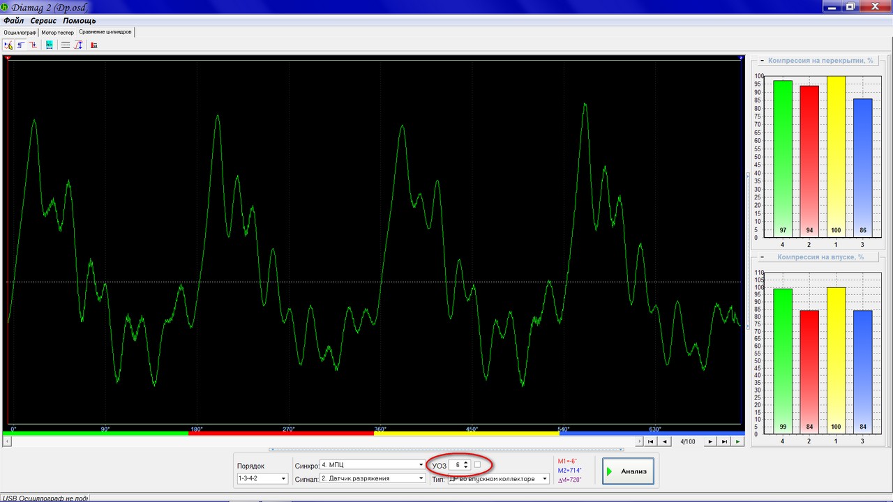

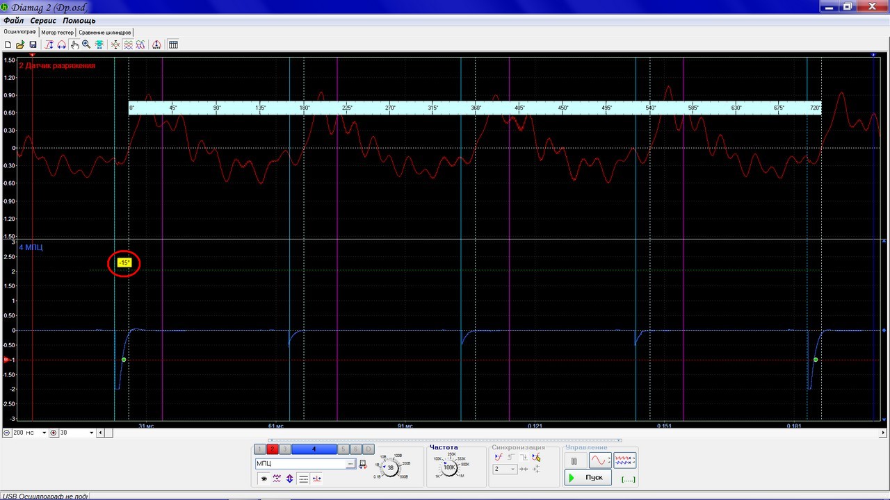

Алексей. Вот нашел еще несоответствие. УОЗ на скринах в самописце по линейке и в окне СРАВНЕНИЕ ЦИЛИНДРОВ.
