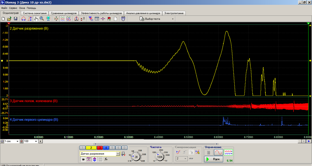

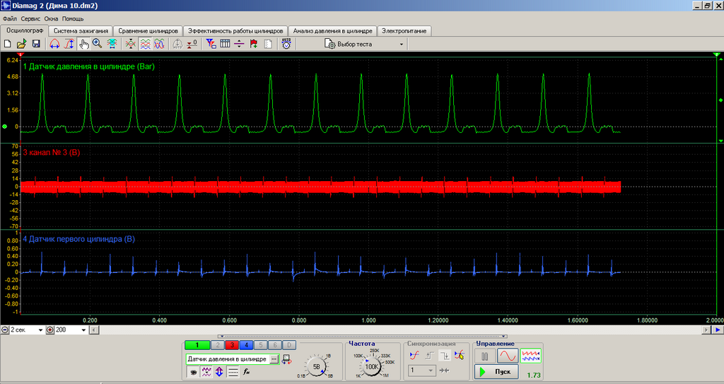

Сообщение Serg57i » 12 мар 2015, 18:16
Н.З. писал(а):Диамагом тест по ДПКВ редкий раз проводил, но если с 8-ого раза иногда, то тут явно программный косяк. Я понимаю когда из ста тестов, восемь не прошло. Алексей, бросай всё к едрене фене, бросай клич народу, что бы срочно нелеквид тебе отправляли, пора на качество обратить внимание, тест по ДПКВ один из основных по ваз. Народ я что то вас не понимаю, вы как то вяло об этом толкуете, хватит функционал наращивать, в первую очередь тест по ДПКВ, что бы как АК работал.
Наиль, спасибо за понимание. Вот пока нашел, только не по ДПКВ, а просто осцил вставал, может из-за ВВ наводок.
ВАЗ 2110 ДР-ХХ осцил завис.7z
ВАЗ 2110 ДД осцил завис.7z

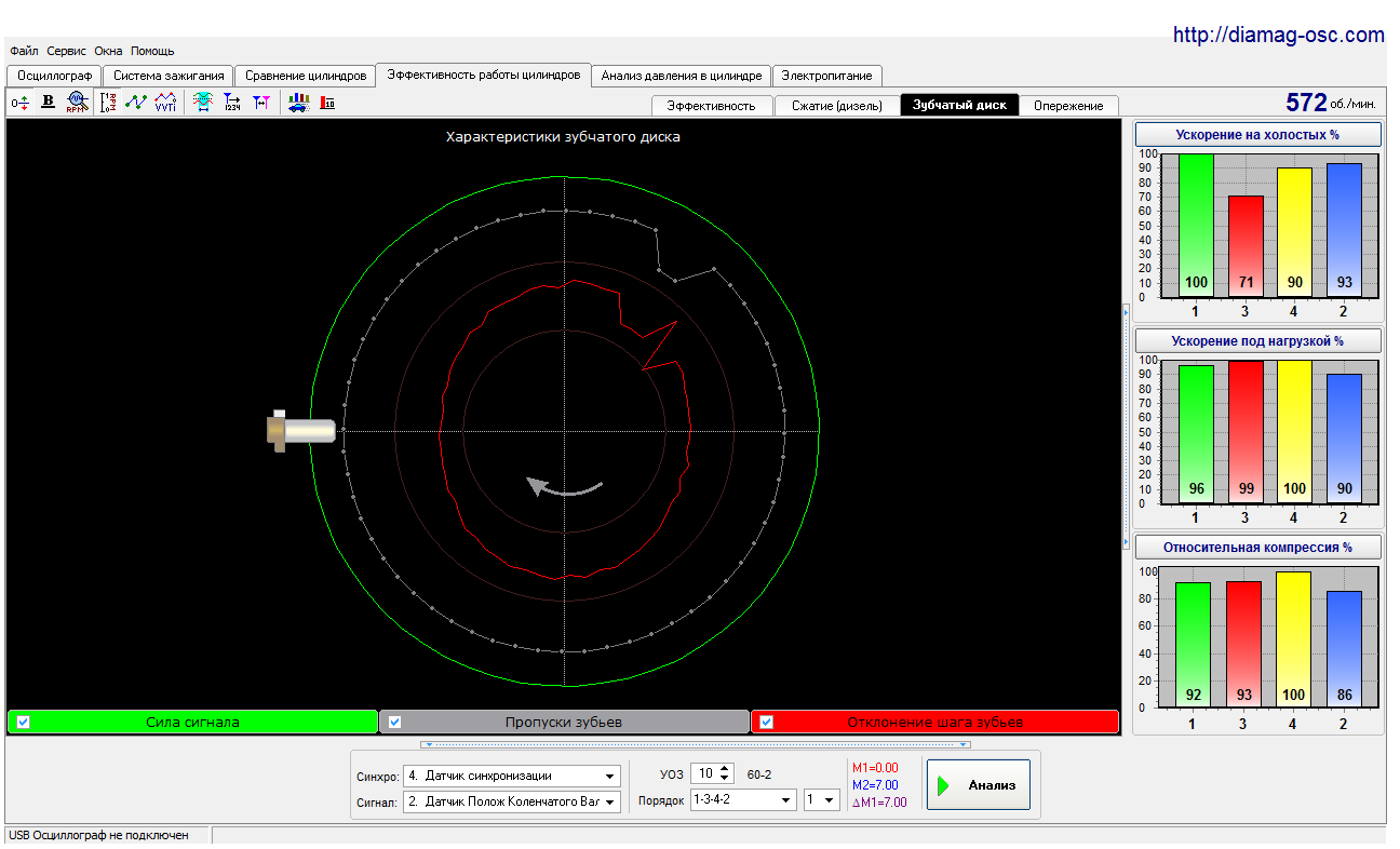

Сообщение dsvdp » 12 мар 2015, 21:54
По поводу силы сигнала с ДПКВ во вкладке зубчатый диск.
У постоловского чем ближе зеленый круг к датчику, тем лучше.
У нас заметил наоборот. была машина у которой сигнал был меньше вольта, а зеленый круг залез на датчик.
Оригинал файла не грузится из-за большого объема, поэтому прилагаю обрезанный файл.
На этом обрезанном файле с правильной газовкой тест нормально проходит, но имеет необычный вид из-за другого масштаба картинки.
зел2круг.rar
обрезанный оригинал осциллы с картинки
зеленый круг на датчике
