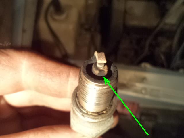

Сообщение Андрей21 » 13 мар 2015, 16:40
AutoBot писал(а): но при установке прищепки синей метки на первый цилиндр , на некоторых машинах имели место зависания указателя мышки , висит до тех пор пока не сниму прищепку , тест не провести ни в какую - провода оригинальные сисикон . Диамаг установлен на длинну кабелей от авто , кабеля прибора высоко на подвесе, далеко от ВВ . Как с етим боротся ?
Имела место продолжительная борьба с таким зависанием вообще по ВВ, изначально с первых подключений. Основной виной видимо заброс ВВ по оболочке кабеля. Причина - применение безрезистивных свечей/ВВ проводов. При такой проблеме, если осцила первая и делается быстро, то вполне может получится (не ЭРЦ, а просто по ВВ). Ко времени снятия второй уже мышь висит... словно оболочка кабеля успела напитаться наводкой как кондесатор. Мои методы борьбы - установка синфазных фильтров на каналы с заземлением их в той же общей точке (массу с них крокодилом на ДВС вешаю). Далее автомобиль от МТ, как Вы и пишете, на максимальную длинну кабеля и ОБЯЗАТЕЛЬНО натереть оболочку кабеля литолом (или чем там еще) на длинну 40-50 см от датчика/прищепки. Подобная "борьба" с основном с нашей любимой "классикой"... крутят/вешают туда люди чего не попадя и подешевше. Например, можно нарваться на безрезистивные бронепровода выдавшиеся ранее для контактных авто на предприятиях что называется метрами...
По тесту на равномерность вращения КВ (извиняюсь, всю ветку здесь еще не читал), но с недавнего времени применяю для проверки "железа" двигателя при некоторых сомнительных моментах работы стартеров прямого включения (это другая тема). И с первых осцил столкнулся именно с некалибровкой задающего и попутной недостаточностью сигналов синхронизации. Виной тому, по моему первому опыту, загрязнения изолятора свечи зажигания от применения какого-то топлива.... (какого-то и с какими-то присадками :shock: ) то бишь свечи не шунтированы, а имеются стекания по сгоревшей "бяке" налипшей на внутрений изолятор электрода (фото). Я борюсь с такой проблемой очисткой свеч, но особопродвинутым в плане развития двигателестроения в начале 21 века конечно же рекомендую держать комплект новых. Попробуйте, пожалуйста, повторить тест на новых чистых рабочих свечах зажигания и сравнить результаты.

Не диагност.
