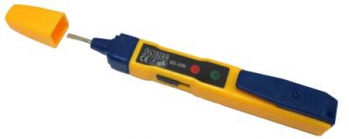

Виталь, думаю не пойдет такой вариант. Индикатор поля на микроамперметре расчитан на ВЧ-несущую. На импульсных сигналах зажигания работать не будет. Да и инерционность стрелки не позволит определить уровень помехи. Я уже писал, что можно попробовать светозвуковые индикаторные отвертки для электриков. Есть модели с переключаемой чувствительностью. Например, такой...

Кстати, сегодня специально попытался на "классике" посмотреть ВВ (прищепкой по одному проводу). Мышь опять повисла. Свечи безрезистивные "BOSCH" (шик просто... made in Russia... R0). Заменил на резистивные (были в запасе), машинка прямо к стойке с Диамагом - смотри что хошь, и никаких налитоливаний.
По выявлению наводок дешевый китайский неэкранированный мультик самое-то... поднес к ВВ, цифорки запрыгали... именно так один и приказал долго жить. А вообще, если столько всякой электроники в мастерской дежать, то для выявления фонящей автомашины неплохо входные ворота по типу металлодетекторной рамки отстроить... только она носом в бокс - зумм... :shock: :)
