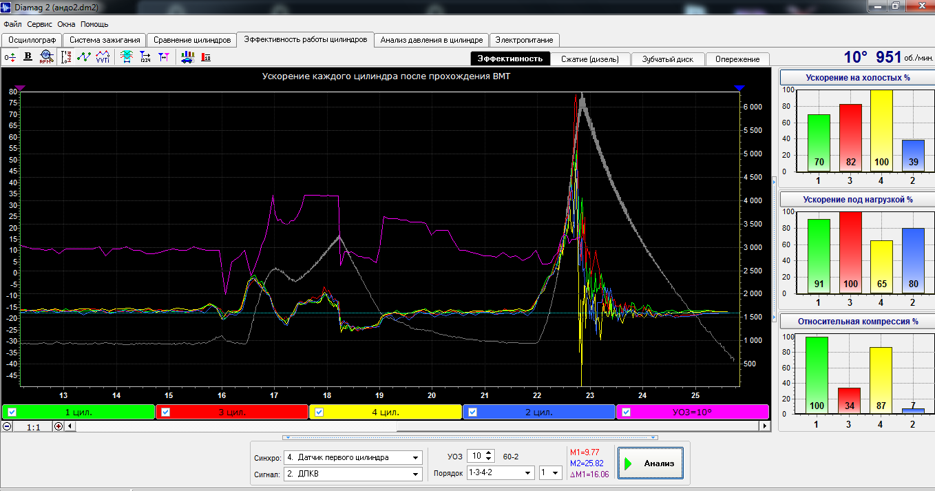

Сообщение sanya.map » 23 мар 2015, 03:13
Н.З. писал(а): по второму цилиндру при резком дросселе, зависает зажигание.
Кто может объяснить,что это?
Сообщение titservik » 23 мар 2015, 03:58
При резком открытии дросселя выявляются проблемы в высоковольтной части данного цилиндра.
На графике видно при резком открытии дросселя второй цилиндр проваливается до нуля, то есть пропало воспламенение в цилиндре. Так и определяется причина в зажигании по провалу графика до нулевой линии.
Это может быть неисправность свечи, проводов, наконечника или ИКЗ.
А если забита форсунка, то она работает ниже всех как на холостых так и при нагрузке не проваливаясь при перегазовки до нуля, вот в принципе все отличие.

Сообщение sanya.map » 23 мар 2015, 16:01
titservik писал(а):При резком открытии дросселя выявляются проблемы в высоковольтной части данного цилиндра.
Спасибо за ответ!С ВВ частью понял.

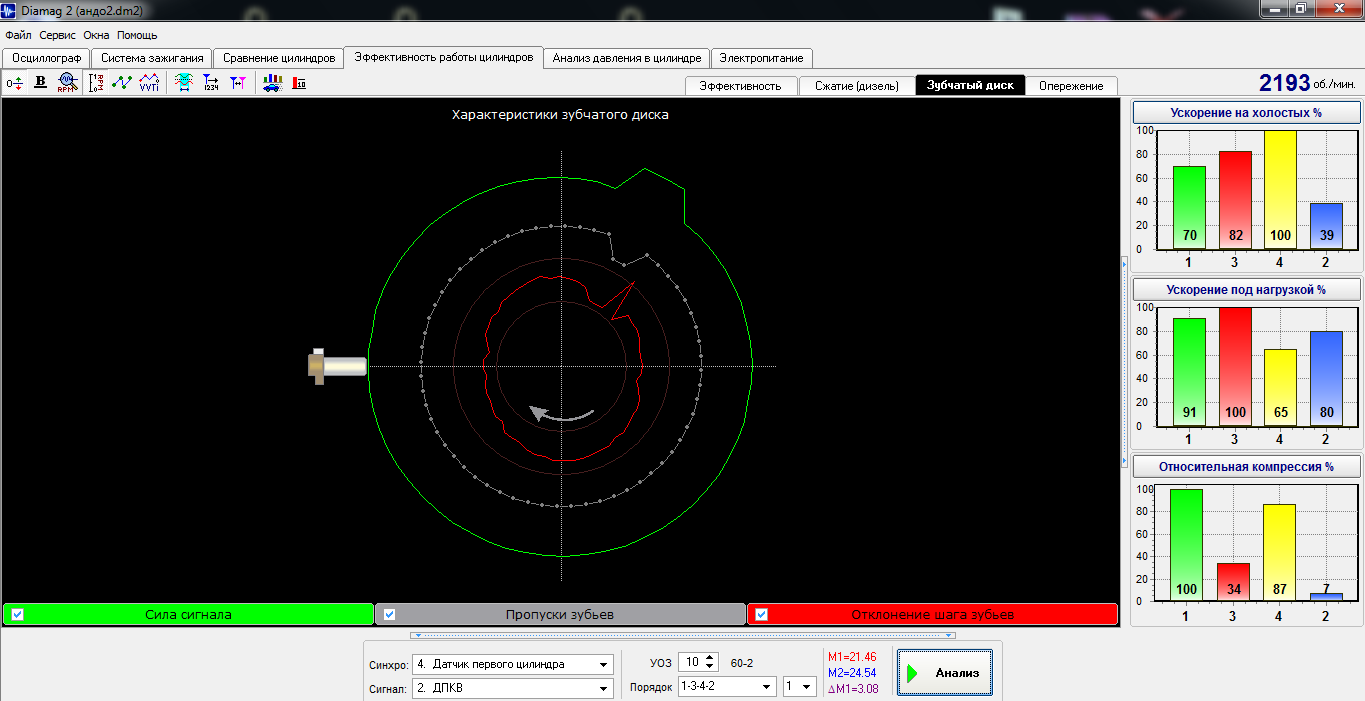

Сообщение Ок_ей » 25 мар 2015, 06:11
Тему всю не читал, может где написано. Почему такие бар графики получаются получаются иной раз? мотор в идеале 1.6 16кл

Сообщение sanya.map » 25 мар 2015, 06:48
Ок_ей писал(а):Тему всю не читал, может где написано. Почему такие бар графики получаются получаются иной раз? мотор в идеале 1.6 16кл
Смотри всё Шульгина http://www.youtube.com/watch?t=16&v=Qe1xZEgqVlM много узнаешь.
Сообщение Ок_ей » 25 мар 2015, 07:06
Смотрел 7 или 8 раз, там есть ответ на мой вопрос? шульгин пра пра правнук ванги
Ок_ей
Сообщения: 93
Сообщение Ок_ей » 25 мар 2015, 09:34
Блин, походу бар графики такие получились потому что много оборотов накрутил :mrgreen:
