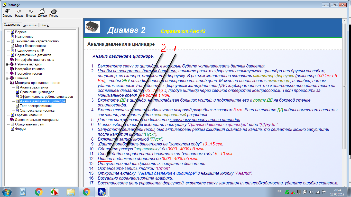

Жму F1 читаю справку -все как у Шульгина. Где вы увидели наоборот?
Re: Справка пользователя Диамаг2
Сообщение OOA » 13 май 2019, 04:34
admin писал(а):Жму F1 читаю справку -все как у Шульгина. Где вы увидели наоборот?
Вот скрин

Перепутал с тестом эффективности.
Для теста давления особой разницы нет, он не производит калибровку диска как тест эффективности

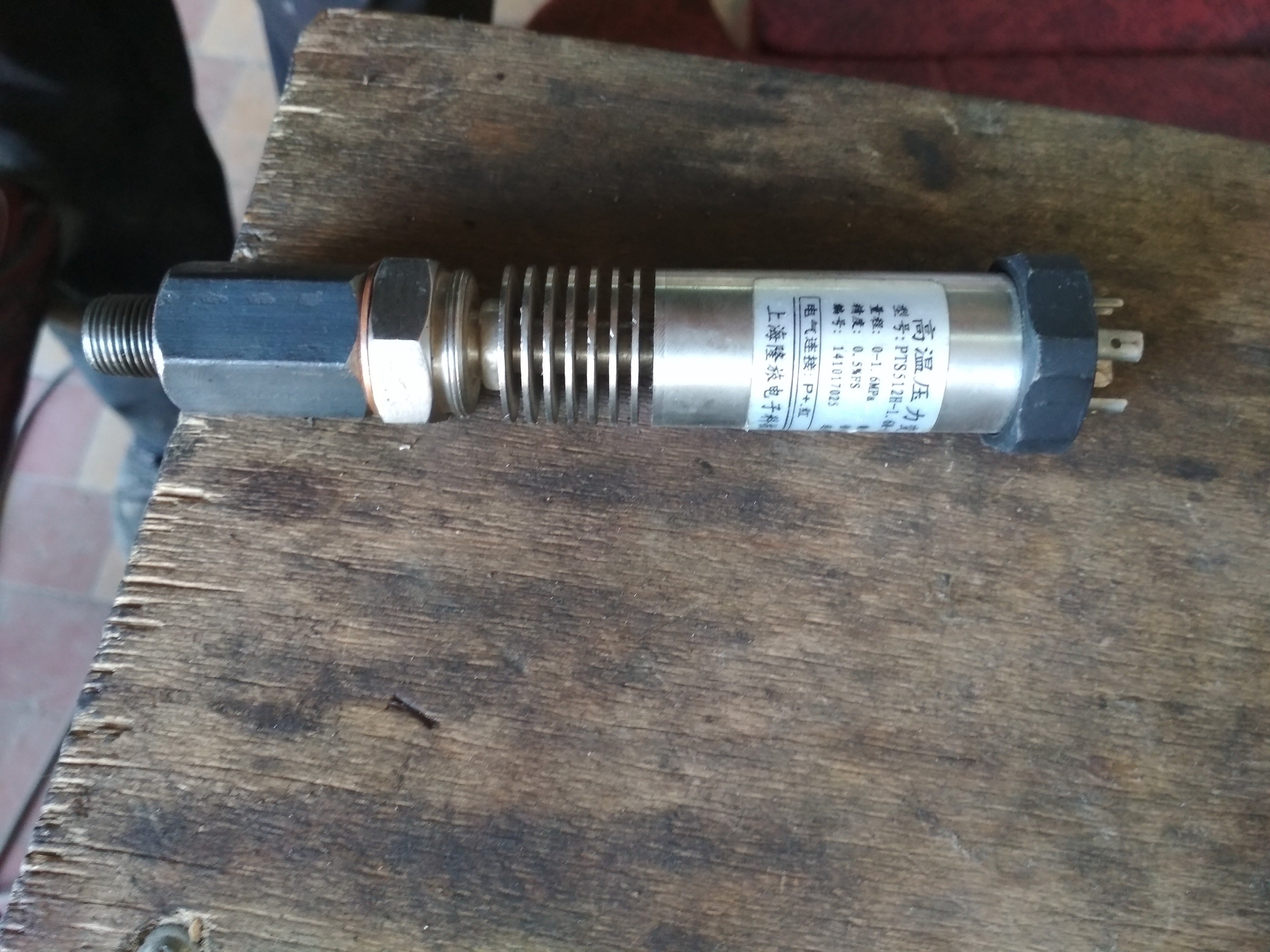

Я думаю запоминать методики тестов всем так удобнее будет когда одинаково. Знаю что не по теме но никто не подключал датчик давления с токовым выходом 4-20мА к диамагу? Может ткнете где темку посмотреть? На нем кстати очень интересно решен вопрос высокой температуры...

Я не заморачиваюсь с датчиком давления от температуры, вкручиваю и откручиваю не взирая ни на время, и температуру движка вот уже полтора года :lol:

Интересный датчик. Есть на 1 - 10 - и 100 кПа. И где продается, сколько стоит?
