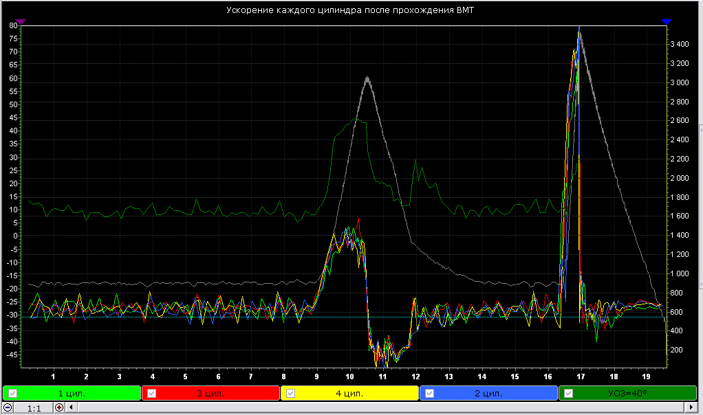

sat221 писал(а):да 2114 с эл дроселем , ускорение на холостых смущает , сделали е2 , и решил посмотреть, машина в целом работает не плохо, но на хх не очень ровно
... сделал себе приблуду для снятия теста эффективности цилиндров, которая рвет питание на форсы (через тумблер) в момент, когда делаю "тапку в пол" и тест на электронном дросселе нормально проходит.

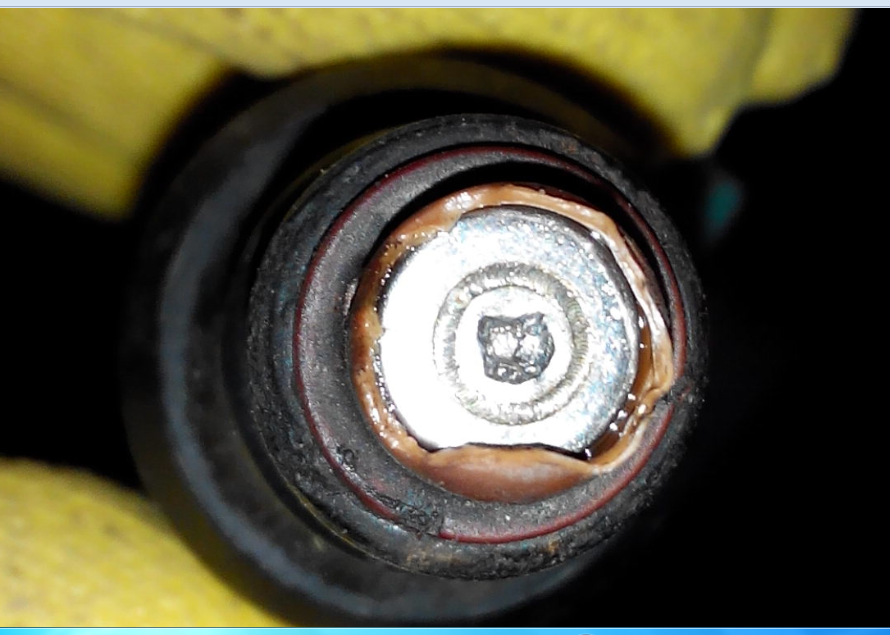

A5V05N35 авто вообще не троит, на слух работает ровно. что с этой форсункой?

Сообщение Ок_ей » 05 апр 2015, 01:24
вот сама форса
Ок_ей
Сообщения: 93
Сообщение Коммодор » 05 апр 2015, 21:48
по внешнему виду форсу под замену, но вот что ее так обезобразило, загадка, а остальные форсы нормально выглядят?
Коммодор
Сообщения: 160
Откуда: Тамбовская область
Сообщение Ок_ей » 05 апр 2015, 23:15
Остальные нормально, да хз что с ней делали, просверлили.... не знаю.
Ок_ей
Сообщения: 93

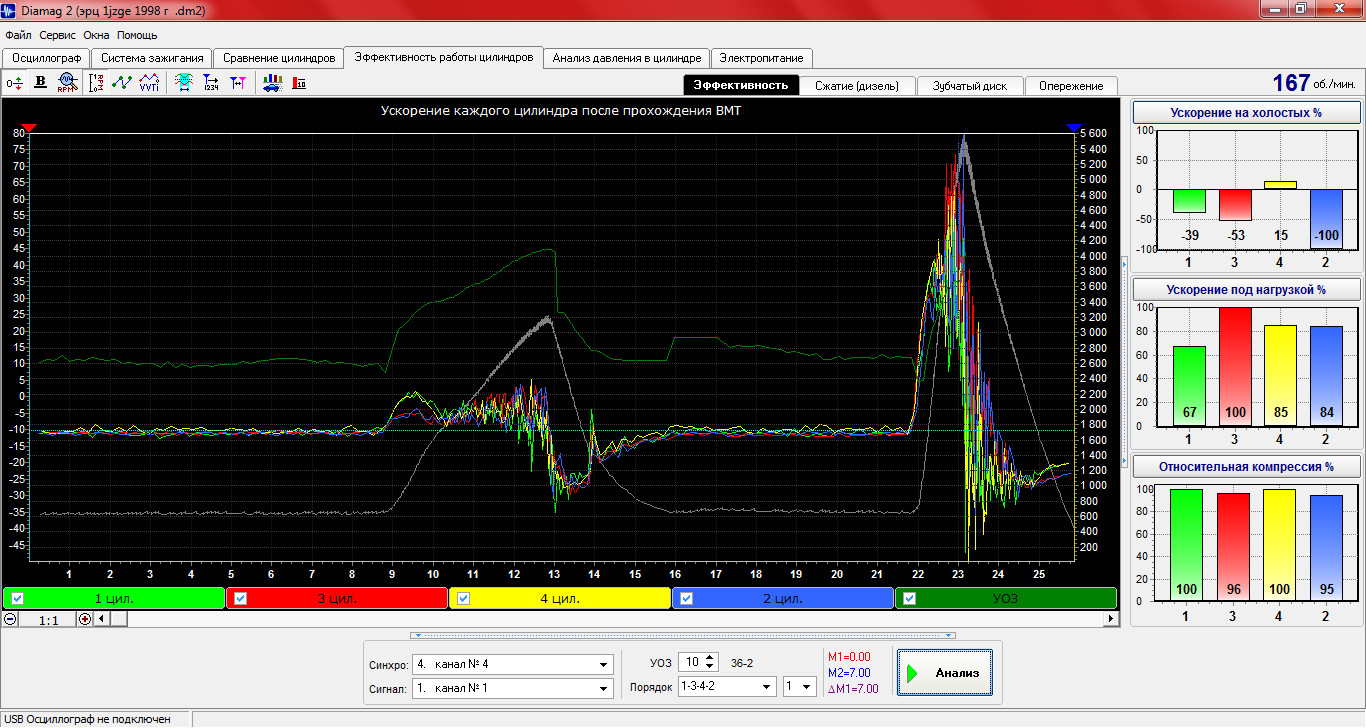

Сообщение shulevs » 07 апр 2015, 11:47
доброго дня
подскажите
снял вот эрц с двс 1jzge 6 ц тойота
но что та ничего не понял это самая лучшая осцилка. что можно сказать .
может что не так укажите пожалуйста порядок правильно ли задал ?
https://cloud.mail.ru/public/a98cce470f ... D0%B3%20(1).rar

Сообщение shulevs » 07 апр 2015, 11:54
извиняюсь не тот скин показал
удачи всем
shulevs
Сообщения: 90
Откуда: САНКТ ПЕТЕРБУРГ
Сообщение shulevs » 07 апр 2015, 12:34
shulevs писал(а):доброго дня
подскажите
другая ссылка
https://cloud.mail.ru/public/008830e056 ... %D0%B3.rar
удачи всем
shulevs
Сообщения: 90

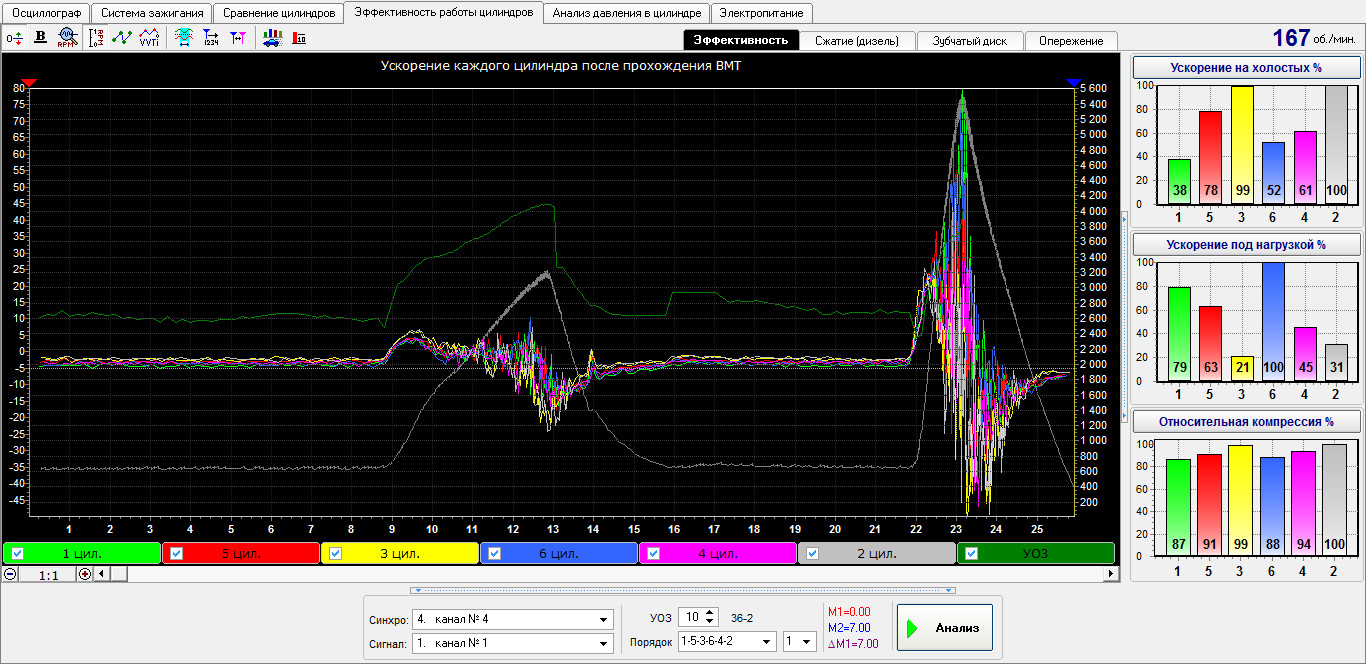

Сообщение Андрей21 » 13 апр 2015, 07:53
Андрей21 писал(а):Выше я отписался о плохом топливе. Так вот, в одном из моих первых немногочисленных тестов именно с таким автомобильчиком, и получилось провести тест только после очистки свеч зажигания от грязи.
Судьба дала трещину... :D На этой неделе свеженькая впрысковая ВАЗ-2107. После починки генератора осталось время для наработки опыта МТ.
Тест ЭРЦ прошел сразу без нареканий (нормальная осцила), а вот выкрутив свечи ахнул... первая свеча (фото) первого цилиндра забита наглухо грязью. По моим первым опытам, с таким "засором" :lol: , синхронизации нормальной быть-то не должно! Жалко я не посмотрел по отдельности ВВ... Выходит что полярность на ДИС важна для проведения ЭРЦ?
ЭРЦ ВАЗ-2107
Не диагност.
Андрей21
Сообщения: 550
Откуда: Воронежская обл.
Сообщение Андрей21 » 13 апр 2015, 07:55
И сами свечи. Видимо слетел маслоотражающий колпачек. Компрессия на этом, первом цилиндре 13, остальные по 12 атм.
