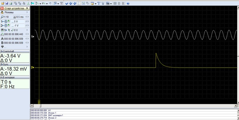

Пытаюсь самостоятельно разобраться в причинах, не дающих провести с первого раза тест ЭРЦ и сделать анализ. Уже достало!
Вот посмотрите- это рабочий файл с Автоскопа

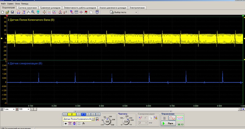

А это рабочий файл с Диамага 2
Может есть какой-то смысл при снятии файла эффективности в длине развертки, масштабе. Может, вправду что-то там не успевает провести анализ из-за этого. Я попробовал сделать настройки, чтобы при снятии осцилки у меня картинка шла как на автоскопе по виду масштаба и развертки, но при включении теста - мои настройки сразу побоку и опять 1 с и 1:100. Даже удивительно - я создал настройку, сохранил ее в Конфиг как положено, несколько раз проверил - выбрал этот тест - все было на месте. Сегодня на машине стал пробовать и на тебе!

Сообщение admin » 14 апр 2015, 11:00
А вы мне ваш файлик киньте на почту, я как раз новое по заканчиваю, на нем проверю. Скорее всего там пойдет.
Длина развертки тут не причем.
