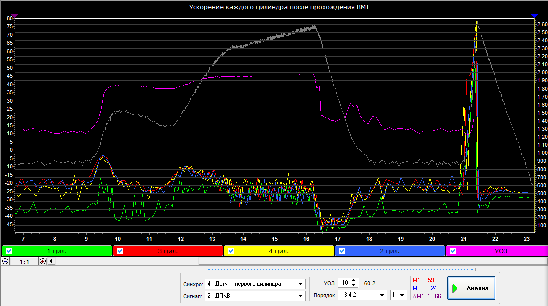

Т.е. в случае с парой слабых импульсов на ДИС зажигании (разная амплитуда из-за полярности) такая штука может произойти и помешать анализу? Дело в том что после совета Alex_42 от 16 марта я пробовал синхронизироваться при непрохождении теста от 4го цилиндра. Действительно, с первого цилиндра не получалось (даже после очистки свечей), а с четвертого уверенно (снимал раза по три). Жалко что не сохранил запись тогда, не пошел тест - выключаю и все.
Вот ЭРЦ этой загадошной машинки ;) под названием "Богдан" с синхронизацией с 4го цилиндра. Если считать от 4го то имеем здесь барахлящий клапан на втором цилиндре (по скину он уже третий - красный что при сбросе оборотов везде опаздывает). Компрессометром, по факту, второй цилиндр на одну атм ниже. Настройки использовал с сайта в этом случае.

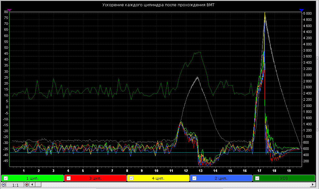

Вот что бывает если не правильно выставить УОЗ, на данном авто не исправна форсунка.
Ок_ей
Сообщения: 93
Сообщение Serg57i » 15 апр 2015, 23:50
Ок_ей писал(а):Вот что бывает если не правильно выставить УОЗ, на данном авто не исправна форсунка.
Хоть Вы и скрываете, что за авотомобиль, но я не уверен, что форсунка здесь не исправна и почему Вы считаете, что УОЗ 10град. не верно выставлен? Раскройте тему пошире, без намеков...
Сообщение Ок_ей » 16 апр 2015, 02:14
Шнива, завтра выложу картинку после замены форсунки.
