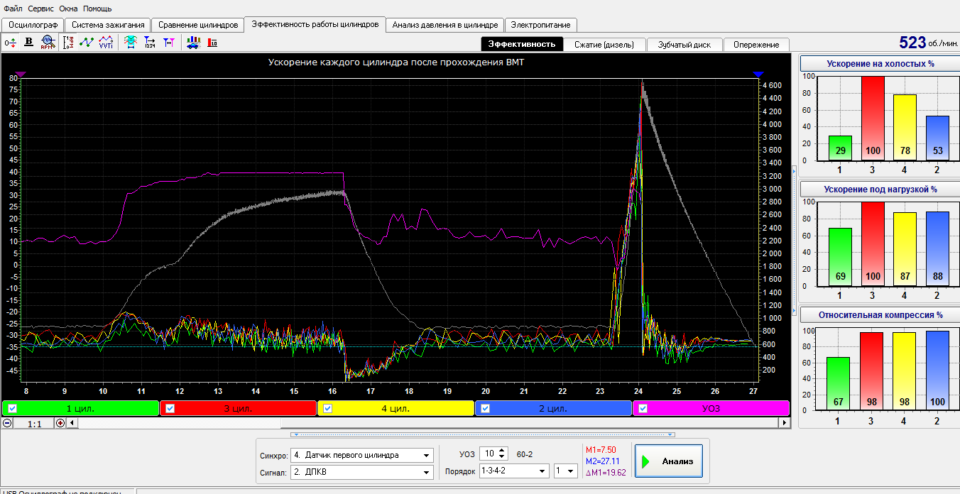

Сообщение Ок_ей » 16 апр 2015, 21:22

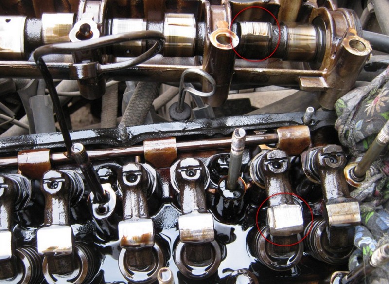

Serg57i Нива. Сегодня сделал повторно SCC после замены форсунки, она была сильно забита, картина стала лучше, но снова видно проблему по 1ц. через неделю придет ДД тогда сниму осцилку и выложу.

Сообщение Serg57i » 17 апр 2015, 00:30
Ок_ей писал(а):Serg57i Нива. Сегодня сделал повторно SCC после замены форсунки, она была сильно забита, картина стала лучше, но снова видно проблему по 1ц. через неделю придет ДД тогда сниму осцилку и выложу.
Спасибо. Вот я и говорю - такой хвост осцилки ЭРЦ может по А.Шульгину означать пониженную степень сжатия в 1 цил. или проблему с наполнением этого цилиндра например из-за недостаточного открытия впускного клапана из-за плохой работы компенсатора на впускном или из-за значительного износа кулачка РВ впускного клапана в этом цилиндре. По осциллограммам ДР-прокрутка и ДР-холостой ход можно увидеть проблему с наполнением.
Я уже показывал эти картинки раньше. Это -специально для Вас.
