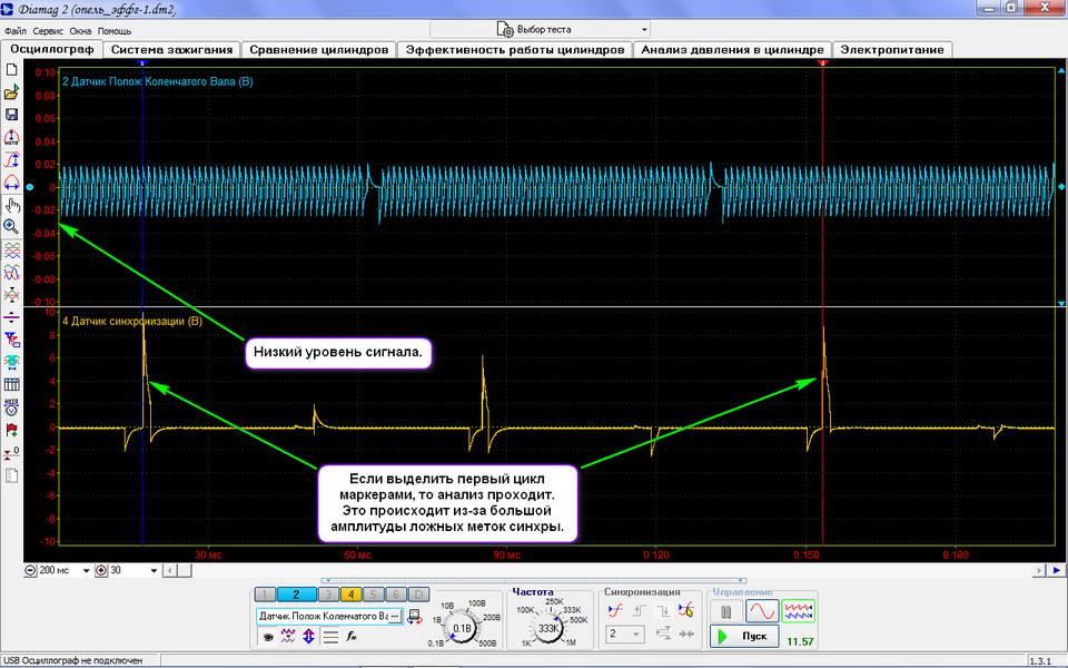

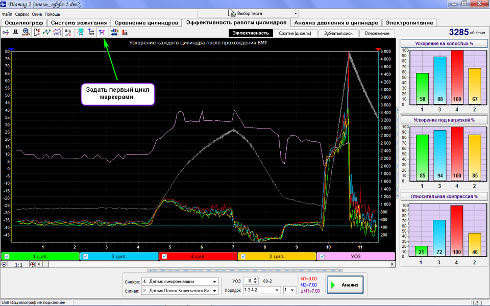

vermilion88 писал(а):Опель Вектра б 1.8 x18xe не проходит тест эффективности... Посмотрите пожалуйста...
https://yadi.sk/d/FVB5M2negLXfQ
Чем сигнал ДПКВ снимали?
Чтобы анализ прошел, смотрите скрины.
Сообщение vermilion88 » 30 апр 2015, 16:52
Сигнал дпкв снимал иголкой(1 вход) в разъём датчика. Странно то что почти все машины что снимал имеют такую амплитуду.
vermilion88
Сообщения: 294
Откуда: Москва
Сообщение Alex_42 » 30 апр 2015, 17:31
Проверьте свой щуп. Например, включите диапазон 15 В и подключитесь к + АКБ. Должно показать номинальное напряжение батареи. Средняя величина амплитуды инд. ДПКВ на ХХ около 4...6 В.
Сообщение Alex_42 » 30 апр 2015, 17:32
vermilion88 писал(а):Сигнал дпкв снимал иголкой(1 вход) в разъём датчика. Странно то что почти все машины что снимал имеют такую амплитуду.
А у вас случаем, ДД в это время на 1-й вход не подключен?
Сообщение vermilion88 » 30 апр 2015, 18:05
А как можно дд подключить на 1 вход? Дд диамаг в усб который.
Я вот не пойму. Загрузил настройку дпкв - 0.1 вольт вход автоматом ставит. Как тогда может быть 4-6.?
vermilion88
Сообщения: 294
Откуда: Москва
Сообщение Alex_42 » 30 апр 2015, 18:17
vermilion88 писал(а):А как можно дд подключить на 1 вход? Дд диамаг в усб который.
Разъем ДД, который сбоку связан с 1-м каналом осцилла. Поэтому, надо его отключать если используете 1-й канал. Попробуйте все-таки проверить канал, как я писал. Включите вручную 1 канал в режиме осциллографа, поставьте диапазон 15 В и проверьте напряжение АКБ.

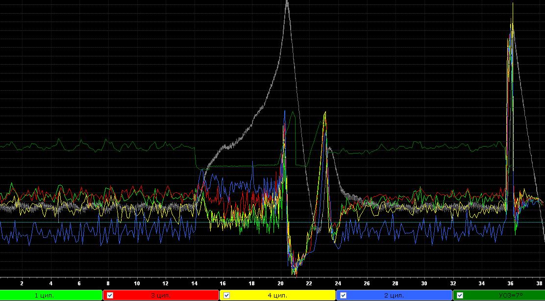

Alex_42 писал(а):Нужно правильно УОЗ выставить. Смотрите скрин.
от 29.02.2015.15.03
Александр все таки как наиболее правильно подобрать УОЗ по сканеру? но иногда если есть проблемы на сканере он очень сильно прыгает, по вкладке зубчатый диск, что бы 5 зуб совпадал с вертикальной линией? или по УОЗ по линейке при снятии сигнала? Не всегда если брать УОЗ по линейке есть совпадение 5 зуба с вертикальной линией. По линейке получается 23, а по диску 11, где правильно?
petrovih7
Сообщения: 34
