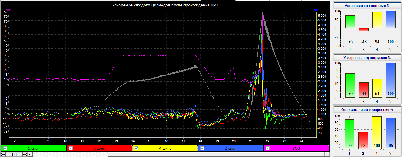

Здравствуйте, вот посмотрите, сам удивился. Вырезал небольшой участок посмотреть хватит , а то весь не влазит И еще правильно я понял, что наиболее правильно брать УОЗ из записи сигнала ДПКВ, а не по 5 зубу задающего диска, сравнивал бывают небольшие отличия( возможно небольшой сдвиг диска? )

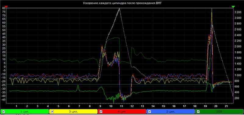

14ка наглуха зажатый клапан.

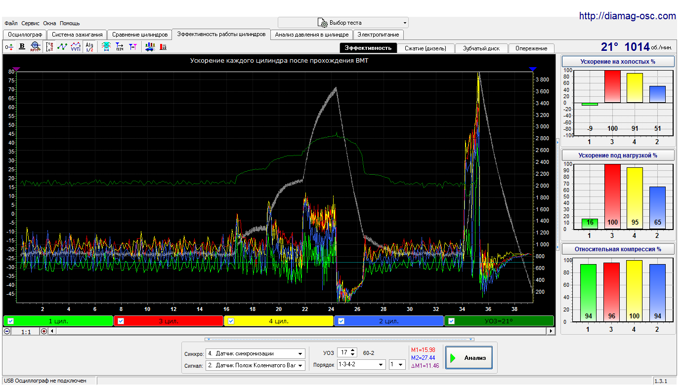

Приора троит- антифриз в 1 цил. Из трубы парит, масло - чистое.

Еще раз наглуха зажатый клапан 8кл 15ка

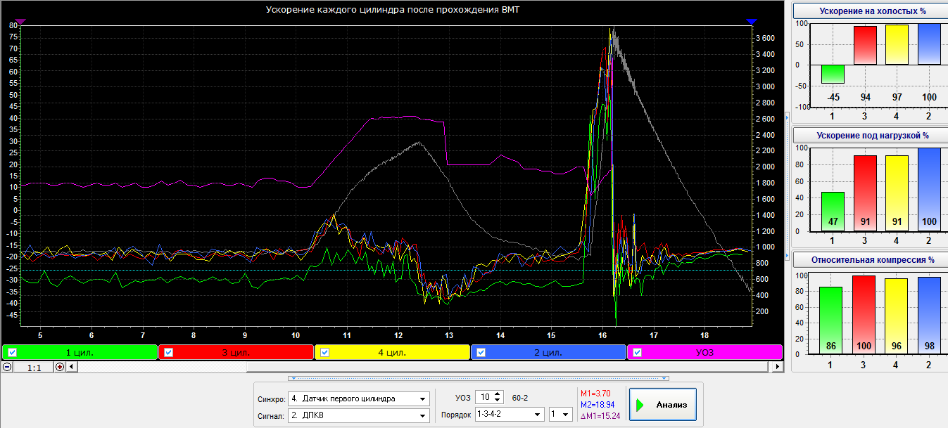

Здравствуйте,маленькое предисловие,авто Mitsubishi Pajero 6G74 GDI порвался ремень была заменена правая голова,предварительно перед сборкой были проверены и почищенны инжектора,заменены свечи.Вообщем не работает первый цилиндр.Компрессия во всех цилиндрах одинаковая,сигналы на инжекторах и катушках зажигания в норме,только в первом цилиндре напряжение горения по времени меньше в 3 раза чем в остальных цилиндрах.Сделал тест CSS вот что получилось.Тест Px пока не сделал глубокий свечной колодец 18 см,заказал переходник как сделают постараюсь снять Px.Моё подозрение что возможно погнуло шатун от этого уменьшилась степень сжатия.

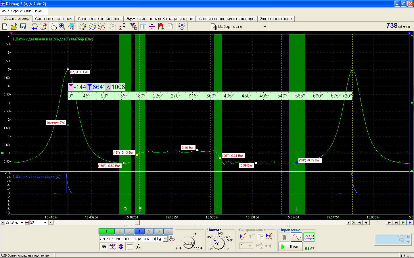

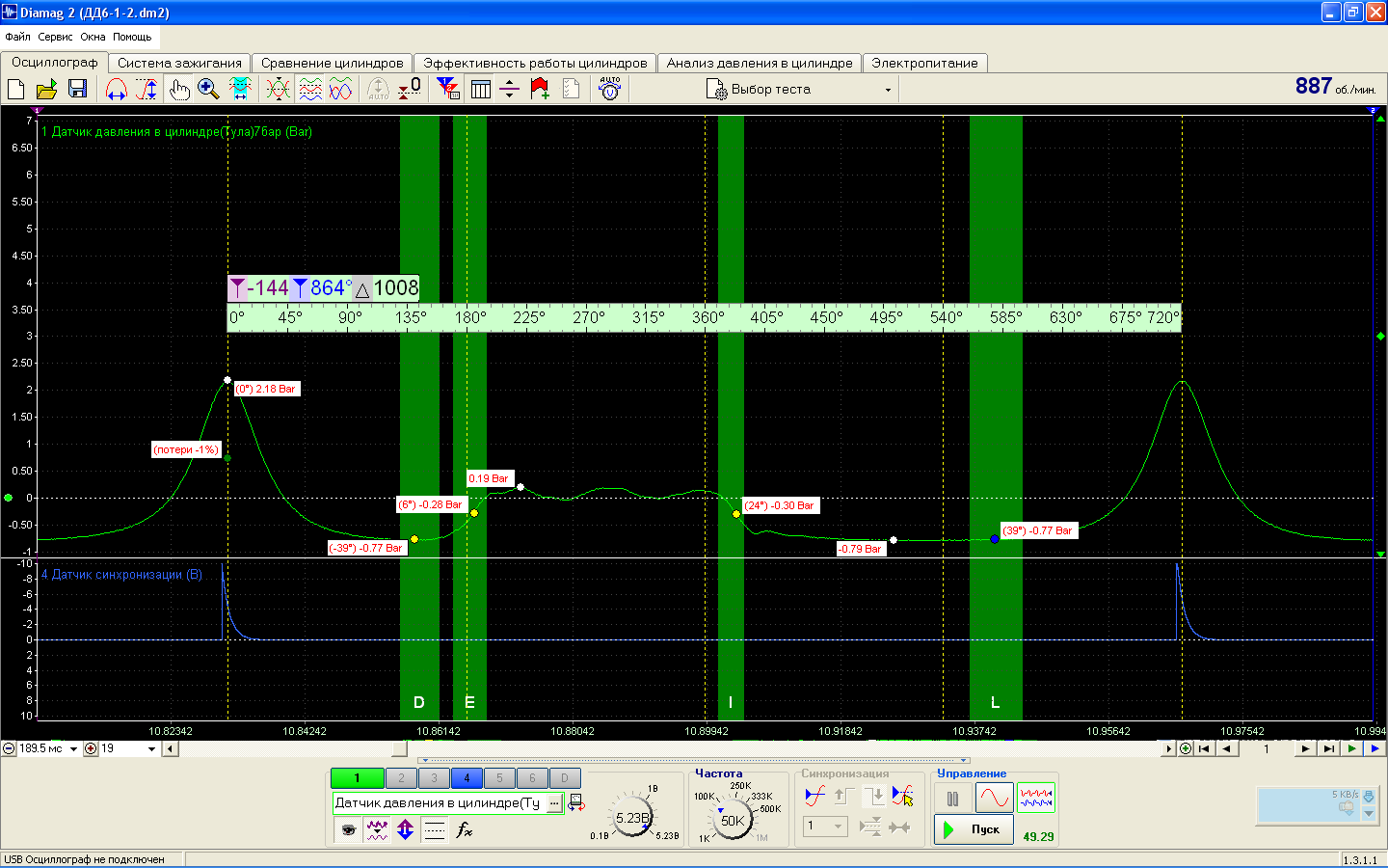

Сообщение Riman » 06 июн 2015, 00:44

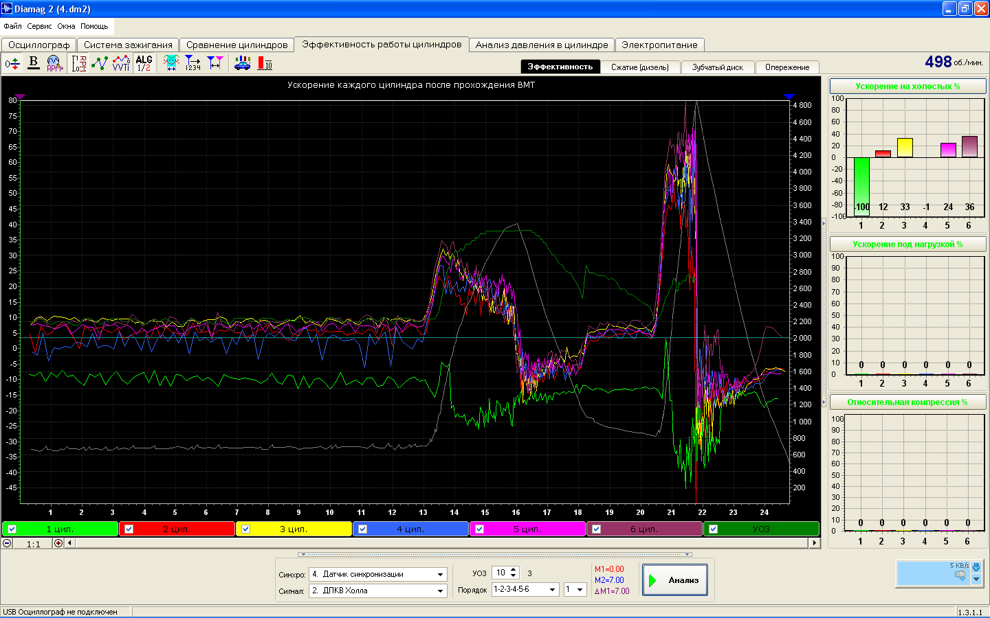

Сделал тест Px для исправного цилиндра №2.
И для проблемного №1,вот что получилось что бы это значило?
Наверное проблема с впускным клапаном - гидрокомпенсаторы или износ кулачка.Кто нибудь из профессионалов подскажите?

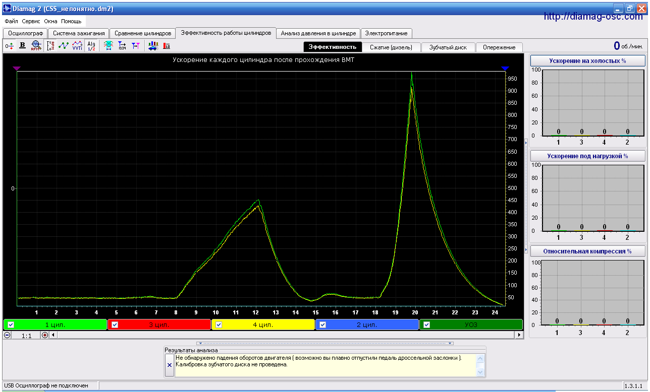

а кто подскажет, что не так с этим файлом
https://yadi.sk/d/c8t4QAIWh6EHB
тэст прогонял неоднократно, результат один, сигналы хорошие, я криминала не нахожу, правда двигатель на износе, но ведь тэст должен по любому проходить, а он ни в какую.
двигатель змз-406
