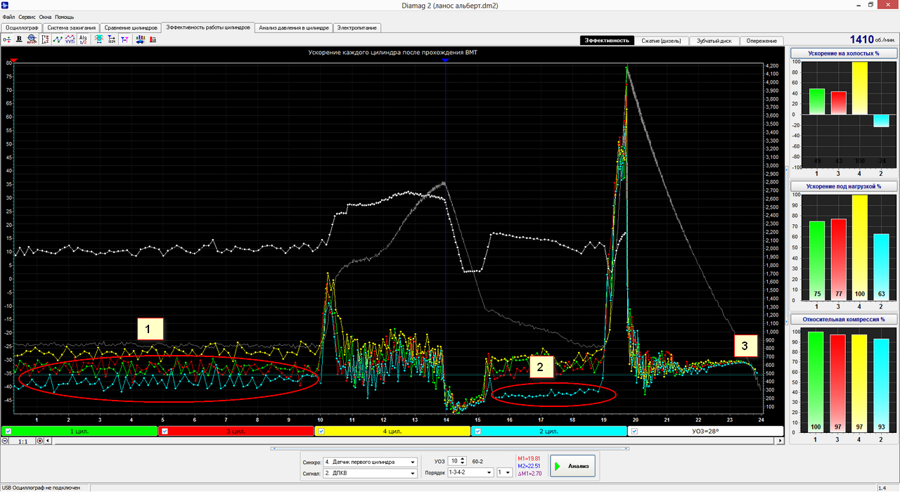

shulevs писал(а):прошу переместить если не там задаю вопрос
вот снял с двух газелей с умз двс 4216 для теста эффективности
прокоментируете пожалуйста результат
мне кажется у первой что то с компрессией 1 цилиндра
а у второй на холостом плохо работает тоже первый цилинд
а дальше я теряюсь в определении результата анализа
по дпкв и дпрв все вроде нормально ?
и правильно ли я снял
По тесту эффективности показывает на 1 ц но я всегда перепроверяю проверяю с датчиком разряжения для полноты картины.

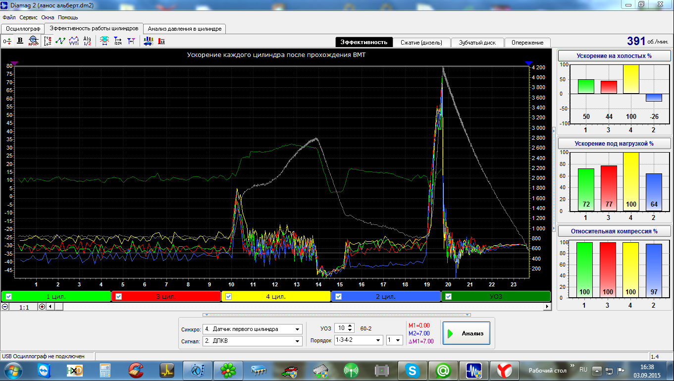

ланос компрессия во 2 цилиндре 0 по осцилке нет проблем по железу
Ок_ей
Сообщения: 93
Сообщение Alex_42 » 04 сен 2015, 01:07
Ок_ей писал(а):ланос компрессия во 2 цилиндре 0 по осцилке нет проблем по железу
Дайте файлик посмотреть.
P.S. Думаю, что калибровка нормально не прошла. Первая перегазовка ниже 3000 об./мин.

Возможно-ли что это подвисающий клапан?
на картинке:
№ 1 - клапан то работает, то нет.
№ 2 - подвис и не работает совсем.
№ 3 - после резкого поднятия оборотов на сбросе закрылся (или перестал подвисать в этот момент) и поэтому компрессия в норме.
Сообщение sanya.map » 08 сен 2015, 17:14
frompmr писал(а):Возможно-ли что это подвисающий клапан?
на картинке:
Похоже.Вот посмотрите. viewtopic.php?f=8&t=353

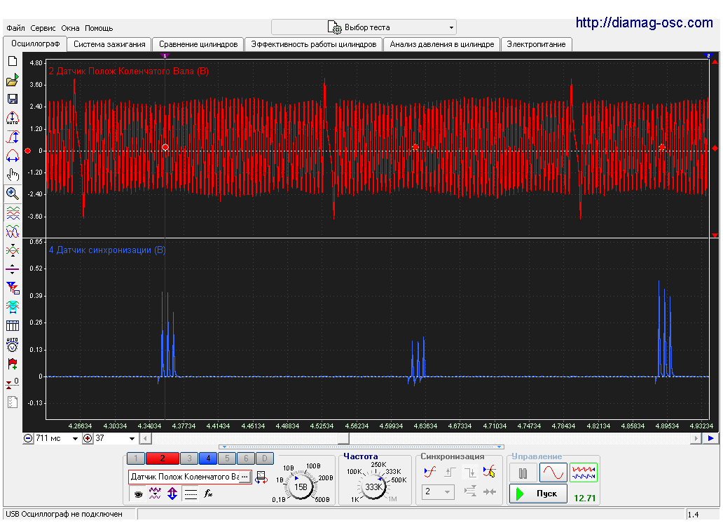

Четыре дня назад притянули Газель старушку крабовую дв 406-й ,без радиатора и естественно патрубков.Хозяин попросил только завести и всё.Авто простояла 2 года и до этого работала как огонь.После отъезда хозяина приступил к оживлению двигателя.Попробовав запустить,ни в какую.Глянув в диффузор первой камеры карбюратора при открытии заслонки впрыска нет,раскрутил и оживил ускорительный насос,кто сталкивался я думаю меня понял.Свечи выкрутил не помню название,такие вижу впервые 1.6 Ом сопротивление,поставил свои NGK б/у.Пробую ,завелась,ура!Ну вот думаю и вся причина,плохо что без охлаж.жидк.долго не погоняешь.Вчера утром дай думаю попробую,правда у нас похолодало на улице,опа,тишина,целый день танцы с бубном,ни о чём.Хорошо хозяину не отзвонился.Казалось бы первый класс и вот засада.Здаётся мне что ,что то блокирует сигналка,вот скрин ДПКВ+МПЦ 1-го.ц.прокрутка Криминала вроде не вижу,кроме тройной какой то искры.У кого какие мысли?Файл прилагаю.
