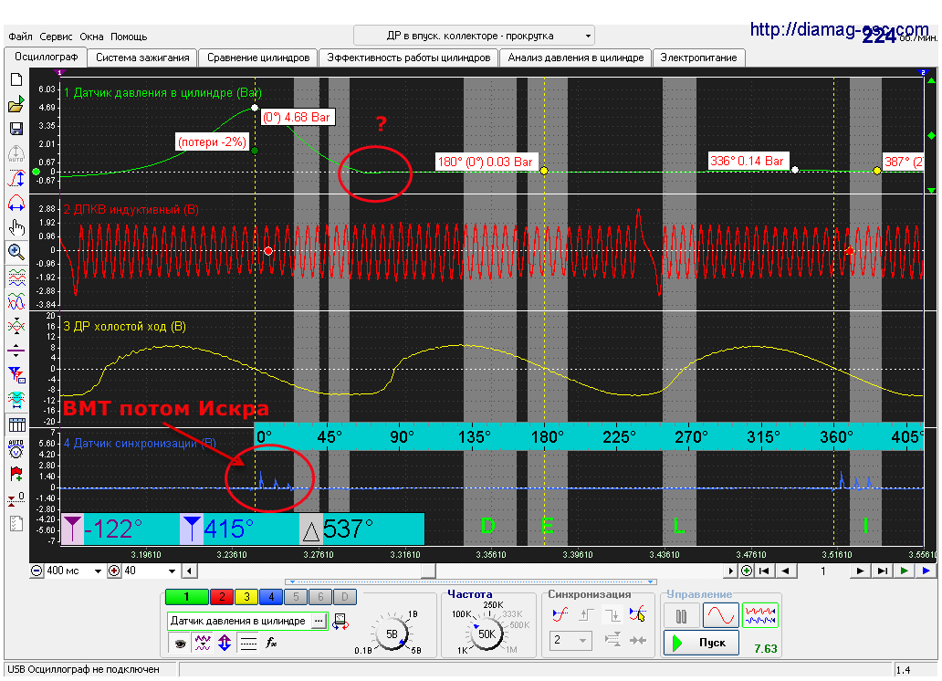

sanya.map писал(а):
frompmr писал(а):Возможно-ли что это подвисающий клапан?
на картинке:
№ 1 - клапан то работает, то нет.
№ 2 - подвис и не работает совсем.
№ 3 - после резкого поднятия оборотов на сбросе закрылся (или перестал подвисать в этот момент) и поэтому компрессия в норме.
Похоже.Вот посмотрите. viewtopic.php?f=8&t=353
Так все же что это? Подвисание клапана, или файл анализируется некорректно?
т.к. пишут "ланос компрессия во 2 цилиндре 0 по осцилке нет проблем по железу".

Сообщение sanya.map » 11 сен 2015, 06:27
Ребята,сдаётся что метки не на месте и с ЦПГ проблема.Так и не завёл.ДР подключал к ВУТ.Можно ли верить прокрутке ДР,для определения смещения меток ГРМ?
Сообщение Serg57i » 11 сен 2015, 06:59
sanya.map писал(а):Так и не завёл.ДР подключал к ВУТ.Можно ли верить прокрутке ДР,для определения смещения меток ГРМ?
Тройная искра - это нормально при прокрутке на холодную. Судя по виду осцилки ДПКВ - вся проблема в компрессии, вернее в ее отсутствии. Видите, какой ровный сигнал. Если бы компрессия была - к/вал ускорялся бы и замедлялся. Впрочем, это можно и так услышать на прокрутке. Почему нет компрессии - другой вопрос. Что посоветовать - снимите клап. крышку, тем более, что сейчас это удобно и там увидите все дела - компенсаторы и метки.

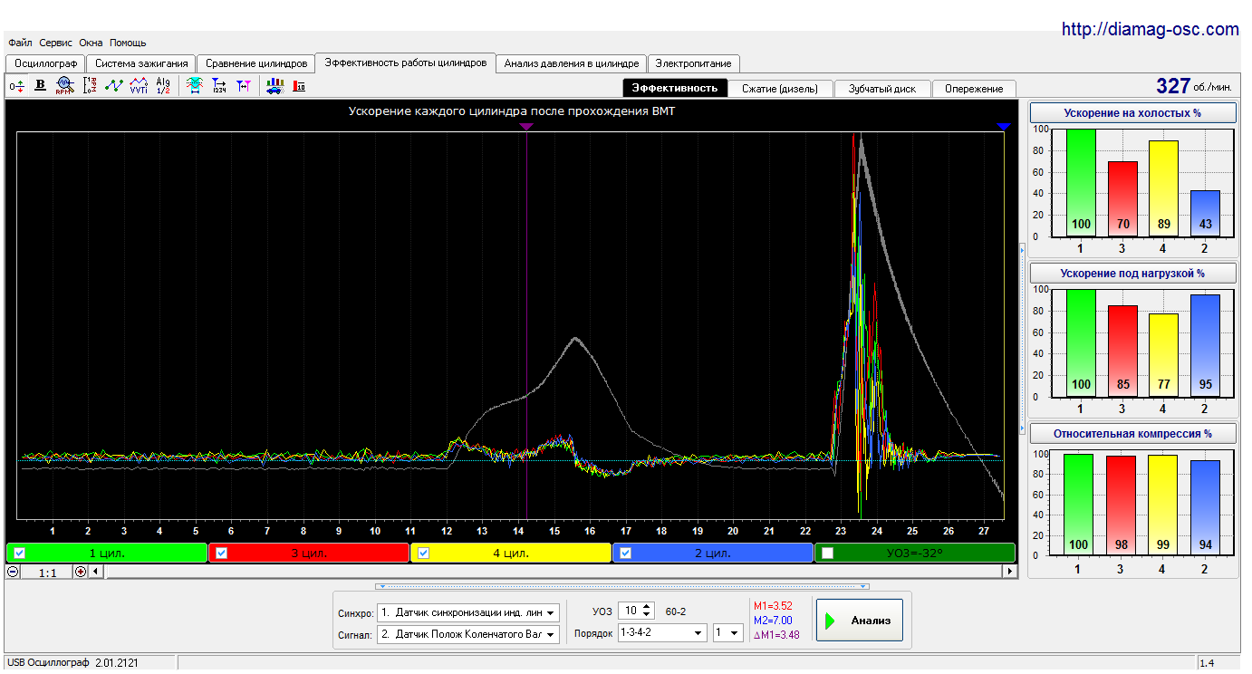

Сообщение platon777 » 14 сен 2015, 01:32
ребята что скажите про тест?я предпологаю что немного подзабиты форсы!к сожелению файл не могу добавить слишком большой размер

Сообщение Alex_42 » 14 сен 2015, 01:41
Да, в норме все. С машиной какие проблемы что-ли?
Сообщение platon777 » 14 сен 2015, 02:01
Alex_42 писал(а):Да, в норме все. С машиной какие проблемы что-ли?
нет проблем!на барографики наверно не стоит оброщать внимания?
