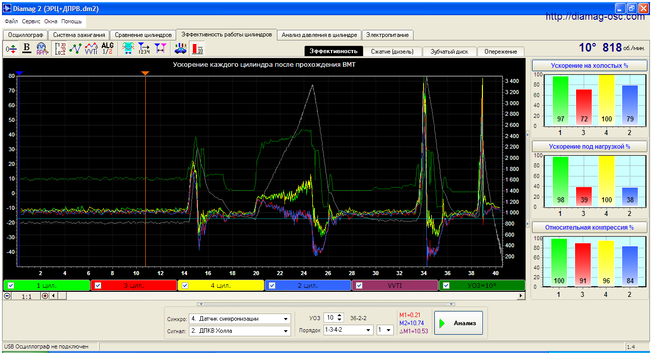

Всем доброго время суток, прошу пояснения по тесту ЭРЦ автомобиля НИССАН АЛМЕРА QG 1.8 2005г. компрессия 1-11; 2-9,5; 3-10; 4-10,5.

titservik писал(а):Всем доброго время суток, прошу пояснения по тесту ЭРЦ автомобиля НИССАН АЛМЕРА QG 1.8 2005г. компрессия 1-11; 2-9,5; 3-10; 4-10,5.
Этого мало.Косяк в двух цил.Но что с этим может быть связано,надо копать дальше.По одному тесту Css причину не найти.DIS.ДР прокрутка,ДР.ХХ.может форсы и т.д.А лучше файл в студию и симптомы умирающего.Похоже на подвисания клапанов,но могу ошибаться.
Добрый день. Похоже как говорилось выше это клапана. Пробег же более 100 тыс. Компенсаторов в этом моторе нет. А если никогда клапана не регулировались, то наверняка дело в них....
Машинка на слух работает очень даже хорошо, не троит мотор не вибрирует на педальку откликается сразу. Единственные жалобы клиента были расход масла и небольшая потеря динамики разгона. По маслу разобрались сразу, при замене масла на сто плохо закрутили сливную пробку. Масло скапывала на защиту и поэтому не было под машиной следов масла. Когда сделал тест эрц было непонятно что к чему. Сделал остальные тесты все в норме. выкладываю файлы, жду пояснений почему так.

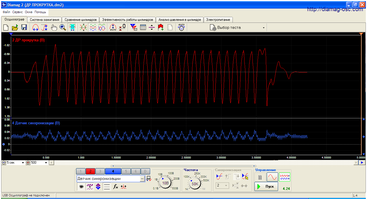

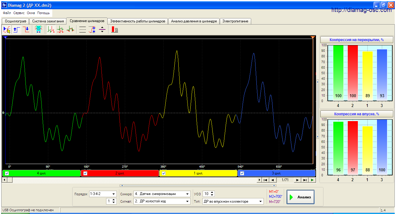

Сообщение kikozik » 25 сен 2015, 19:08
По ДР вроде нормально.
На прокрутке синхросигнала нет.
CSS,на второй прогазовке 2 и 3 цилиндры вывалились,думаю проблемы по ВВ.

Сообщение Svan » 25 сен 2015, 23:56
kikozik писал(а):По ДР вроде нормально.
Согласен. При перегазовке в пол катушка не успевает накопить энергию. В результате провал. А еще бы проверить ДПДЗ.
