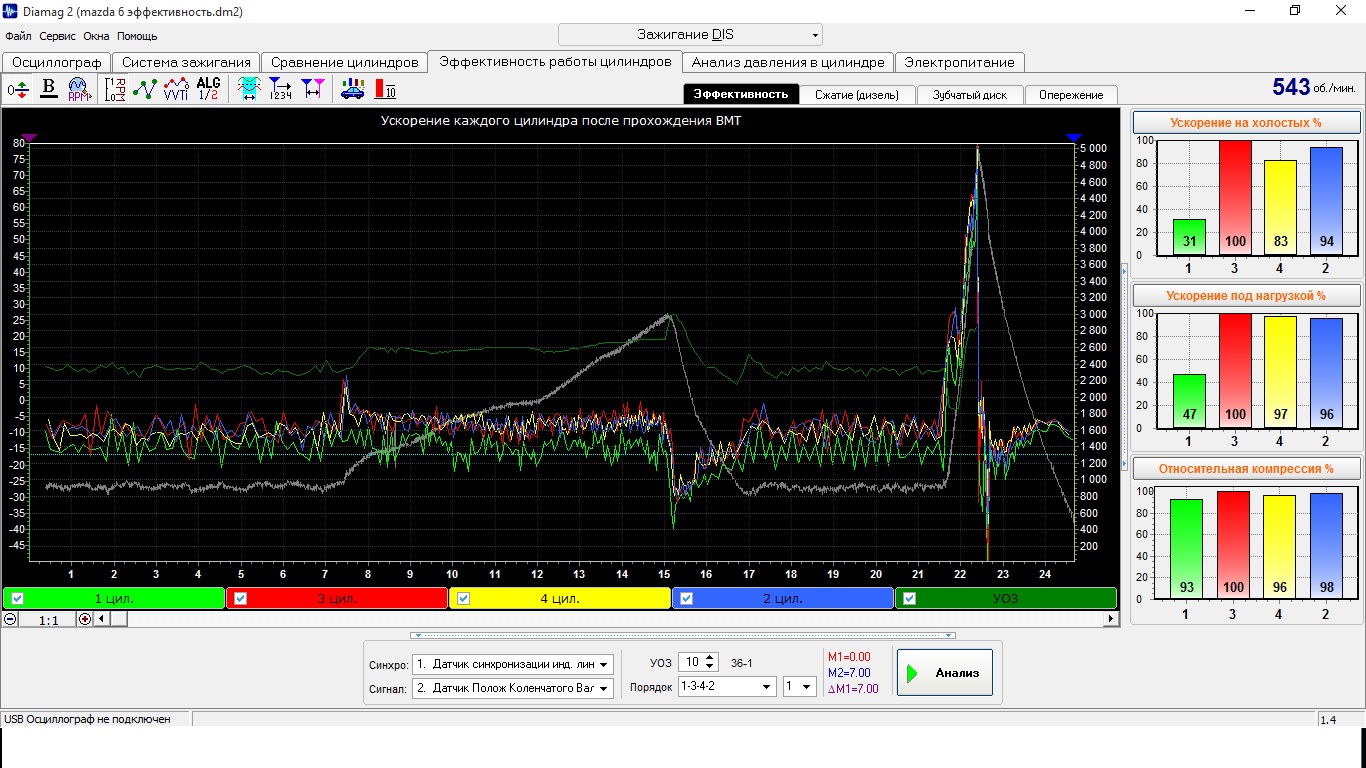

Доброго времени суток, такая делема Mazda 6 не могу разобраться почему троит, Форсунки поменял местами, бронепровода подменивал свечи тоже, даже не знаю, компрессия в норме 12-13 атм

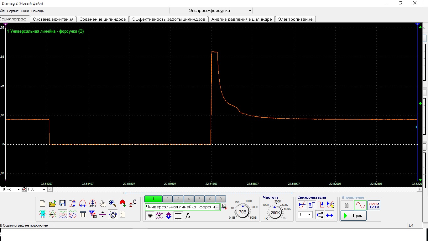

На форсунке напруга есть, давление топлива 4 атм (без обратки)

В первом сообщении я ссылку оставил там все осциллограммы которые снял

Попробуйте снять тест ЭРЦ с перегазовкой в конце не более 3 тыс. Думаю, будет видно причину. И снимите ДР-прокрутка.

Serg57i писал(а):Попробуйте снять тест ЭРЦ с перегазовкой в конце не более 3 тыс. Думаю, будет видно причину. И снимите ДР-прокрутка.
Поддержу Сергея..... мне показалось, что клапана зажаты в 1-ом.

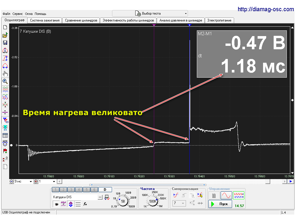

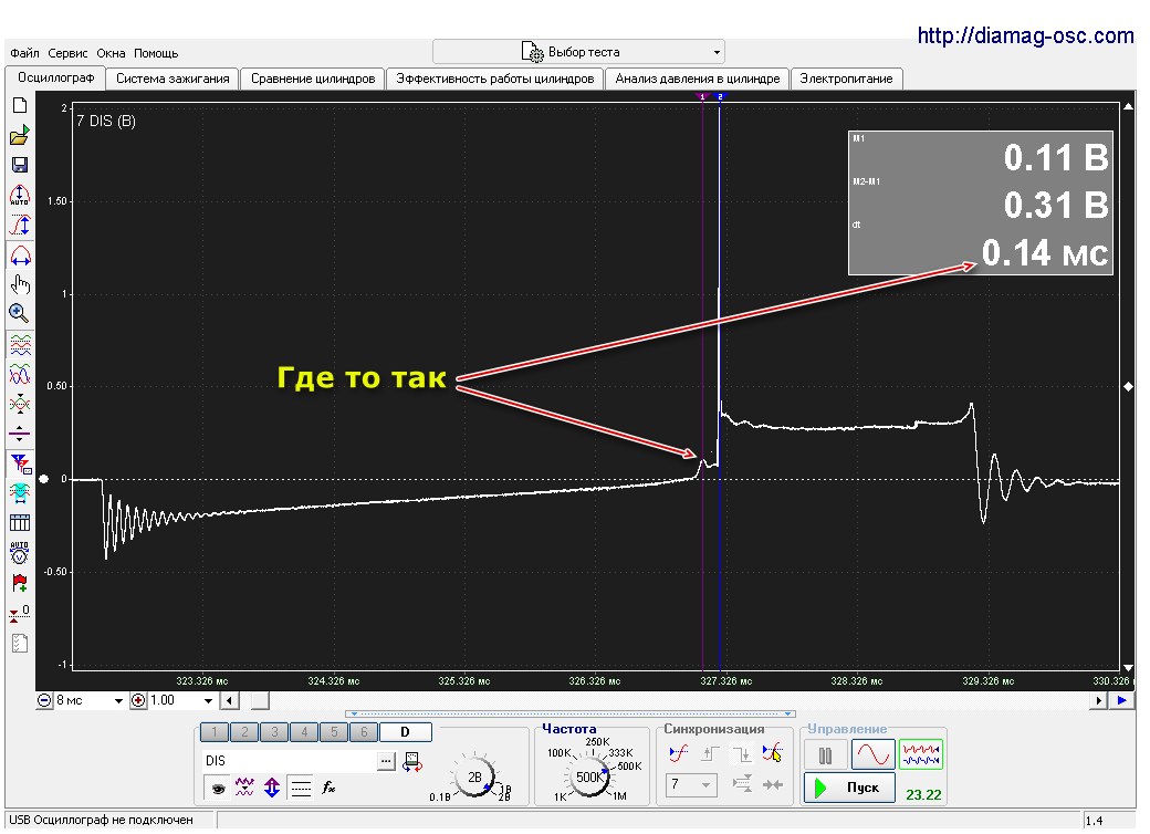

Моё мнение,проблема в системе зажигания.( ниже скрин) ограничение по току.Свечи однозначно под замену и померить сопротивление ВВ проводов.Потом танцуем дальше.
