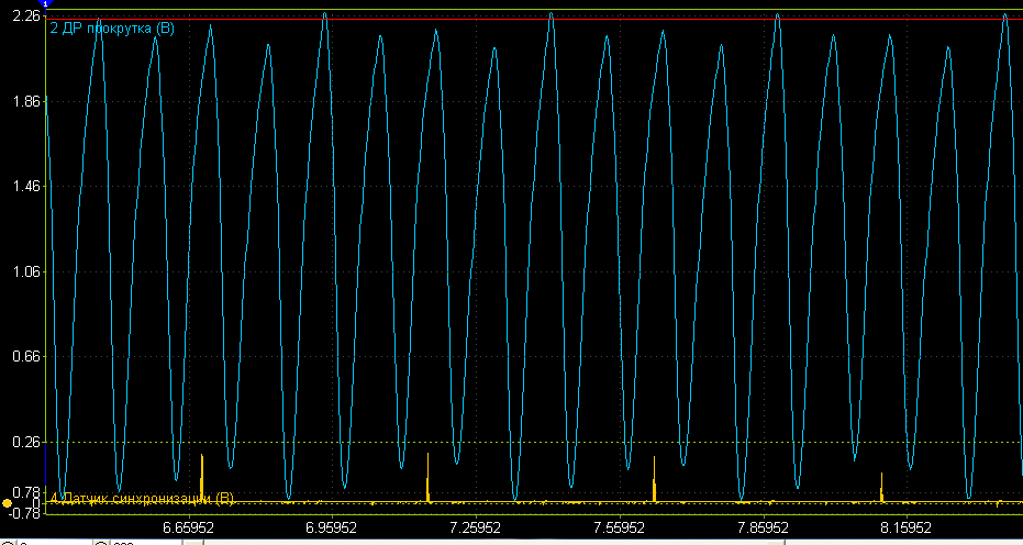

Сообщение Виджар » 05 окт 2015, 23:13
Ну и...... Ч.Т.Д...)))). Отправь его к мотористам. В этом цилиндре уже впускной рано закрывается, а выпуск в норме. Хотя потом в конце файла выпуск так же "зажимает" по моему. Ну а ДР все расставил на место. ;)

Сообщение YAAR1975 » 06 окт 2015, 05:36
Фазорегулятор стоит? Сколько прошла мазда?
YAAR1975
Сообщения: 106
Откуда: Башкирия
Сообщение Lacostoas » 06 окт 2015, 13:00
У мазды как выяснилось тяжелая судьба, хозяйка рассказывала что её года два назад уже капиталили, понарассказывли ей там всякого якобы Бошка лопнула они мастера её заварили, много небылиц рассказала короче, делаю вывод что просто обманули женщину, такие дела. По диагностике спасибо всем большое, очень доходчиво И да, фазовращателя на этом двигателе нет.
