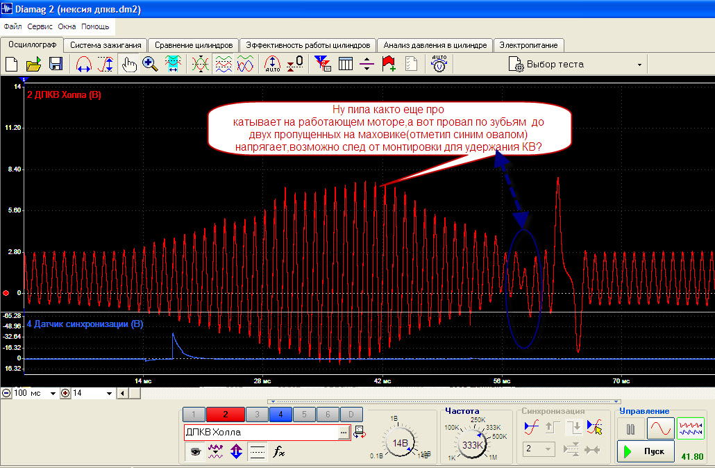

Сообщение kikozik » 03 ноя 2015, 07:55
Не знаю в чем там разобрались ,по Нексии мое мнение.
Ошибку по ДПКВ за это можно получить.

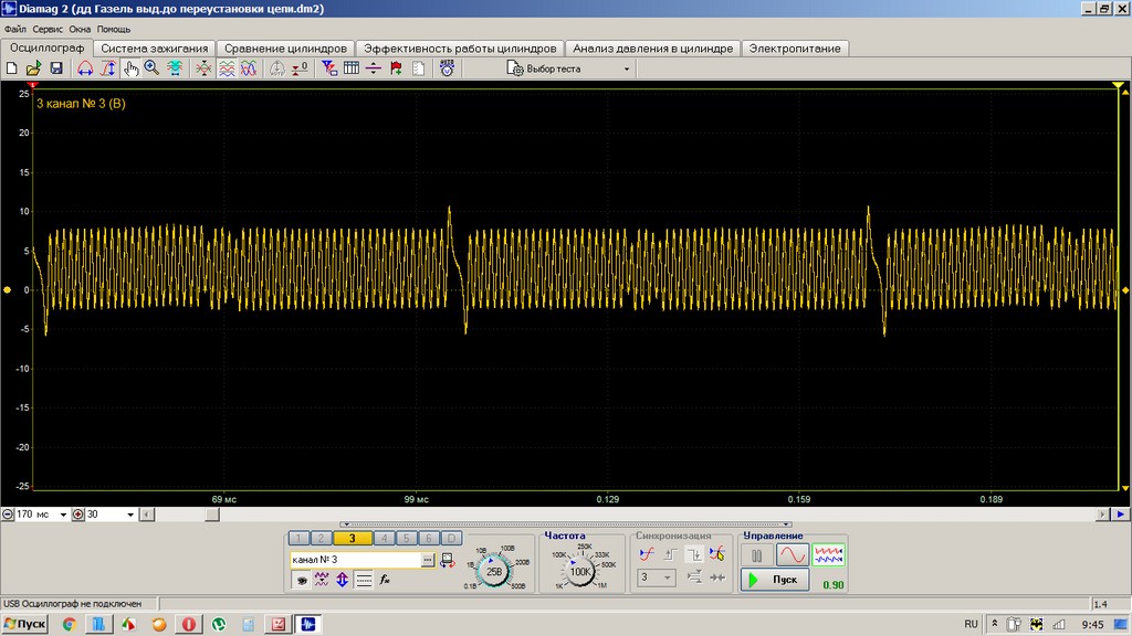

Сообщение Serg57i » 03 ноя 2015, 18:18
Случай из практики. Газель, дв.406, Микас 7.1, газ-бензин - была проблема с установкой РВ. На графиках заметил кривой сигнал ДПКВ. Интересно то, что ошибки по ДПКВ не было и не было жалоб на тему неисправностей которые можно было бы связать с таким сигналом .Авто в одних руках, пробег под 200 ткм. Обратился после замены звездочек и цепей - не понравилось, как работает и тянет. Что там с этими зубъями задающего - я не видел, подозреваю монтировку при замене цепей, порекомендовал замену, но что хочу сказать - после того, как мы правильно выставили валы - полет нормальный, и даже на дальняк. Шкив он не менял - сказал, что монтировок не применял и что с новья к нему не прикасался. Дальше, конечно, посмотрим, но такой косяк в сигнале ДПКВ, по идее, должен был бы сразу себя проявить.

Сообщение m300 » 04 ноя 2015, 03:58
kikozik писал(а):Не знаю в чем там разобрались ,по Нексии мое мнение.
да со скриптом разбирался css не запускался.
по поводу нексии полностью согласен, в том, что дело не в датчике, а в задающем диске. очень наглядно видно на вкладке "зубчатый диск" у хозяина авто нет ни времени ни денег лезть дальше диагностики чтобы подтвердить или опровергнуть мои выводы.

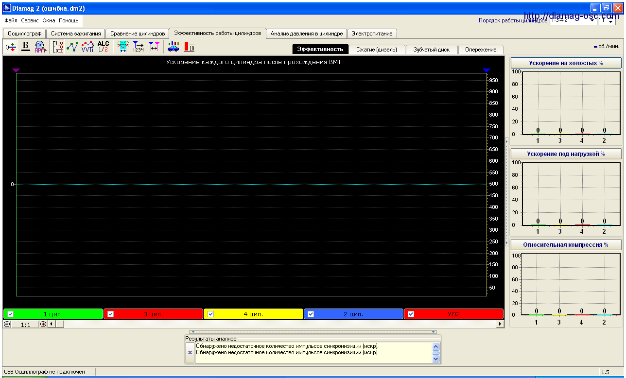

Сообщение salyut22 » 09 ноя 2015, 00:21
Все сделал как в инструкции а он мне пишет когда включаю анализ.что недостаточно искр и что делать

Сообщение Alex_42 » 09 ноя 2015, 01:13
salyut22 писал(а):Все сделал как в инструкции а он мне пишет когда включаю анализ.что недостаточно искр и что делать
Запишите файл и выложите на файлобменник. Глянем.
Сообщение salyut22 » 10 ноя 2015, 03:53
Вот что он пишет после нажатия кнопки анализ
