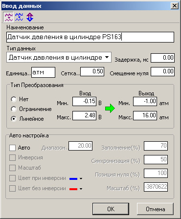

1. Нигде не нашел настройки для ДД PS163 от млаб.
Сделал свою настройку. Не знаю, верно ли?
Подправьте пожалуйста.
Скрин ниже.

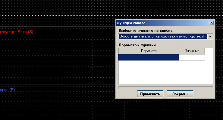

2. Почему то у меня в "Функции канала" пустые "Параметры функций".
Никак не редактируются и не создаются.
Открываются два окна предупреждений, одно за другим, а потом окно "Параметры функций".

По второму вопросу ответ нашел. Надо нажать кнопку "Применить".

Сообщение ВладВас » 24 янв 2015, 02:32
Allkor писал(а):По второму вопросу ответ нашел. Надо нажать кнопку "Применить".
А по первому вопросу есть готовое решение?
Привет, Раиль!
Я считаю, что настройки, которые ты показал правильные :)
Но если хочешь подвериться ( а это никогда лишним не будет), то запиши сигнал ДД, когда он на столе. Должна получиться горизонтальная линия на нулевом уровне.

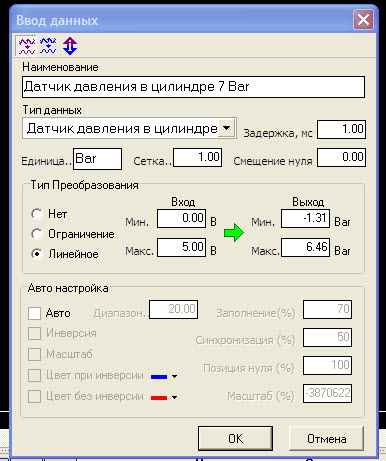

Сообщение kikozik » 24 янв 2015, 09:20
Вот настройки по ДД-Диамаг.
