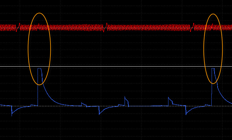

Сообщение TRV » 12 ноя 2015, 06:52
salyut22-что исполузуете для снятия синхроимпульса ? Сигнал синхры зашкаливает.Попробуйте поставить маркеры как показал админ на стр 70.( 06 июн 2015, 15:42) viewtopic.php?f=15&t=107&start=690. По настройке синхры(МПЦ) Alex_42 » 23 фев 2013, 12:32 viewtopic.php?f=15&t=107
Сообщение TRV » 12 ноя 2015, 07:15
Еще искажен сигнал ДПКВ помехой от синхроимпульса Alex_42 » 27 май 2013, 07:17 viewtopic.php?f=15&t=107&start=30
Сообщение kikozik » 13 ноя 2015, 08:52
Да я сам на эти грабли уже наступал,сигнал датчика синхронизации зашкаливает на осцилку ДПКВ в следствие чего на сигнале ДПКВ получаются всплески-помеха от датчика синхронизации и прога дает ошибку.Чем снимали синхронизацию? Увеличте амплитуду датчика синхронизации( хотя если настройки от Cаши то проблем быть не должно),что бы не зашкаливала на сигнал ДПКВ,снимите заново и тест пройдет.
Думаю надо обратить внимание на Ваш датчик синхронизации?

Сообщение TRV » 14 ноя 2015, 06:49
]Думаю надо обратить внимание на Ваш датчик синхронизации?
Или может неисправность по ВВ в первом цилиндре.Можно попробовать снять сигнал с другово цилиндра ,только с не парного первому,допустим неисправному при ДИС системе зажигания, указав в проге номер цилиндра для канала синхронизации.
