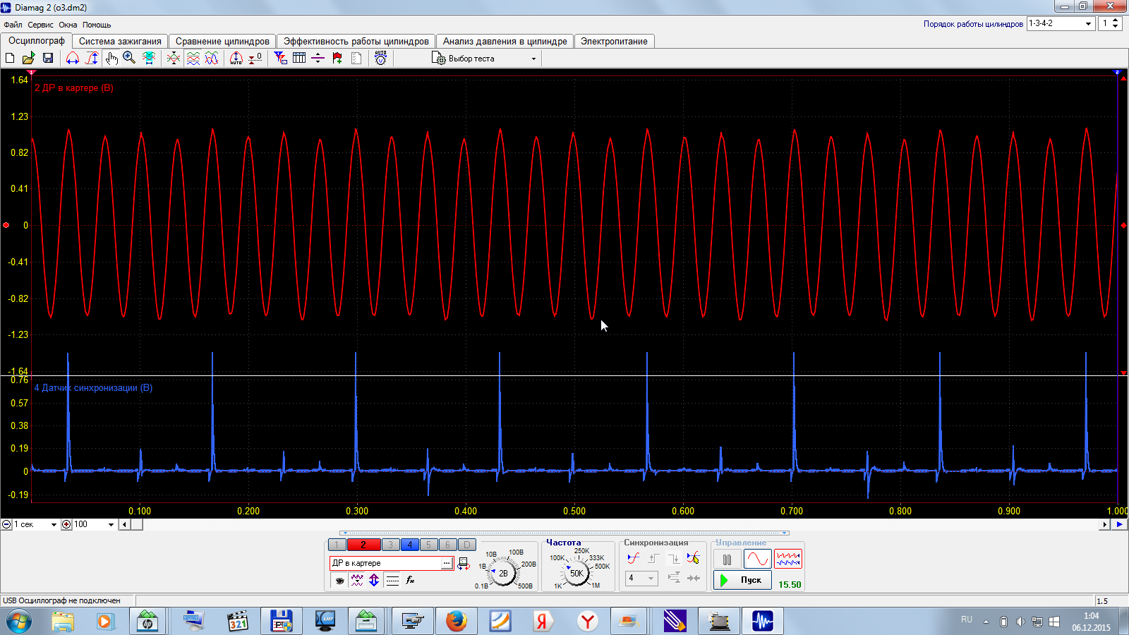

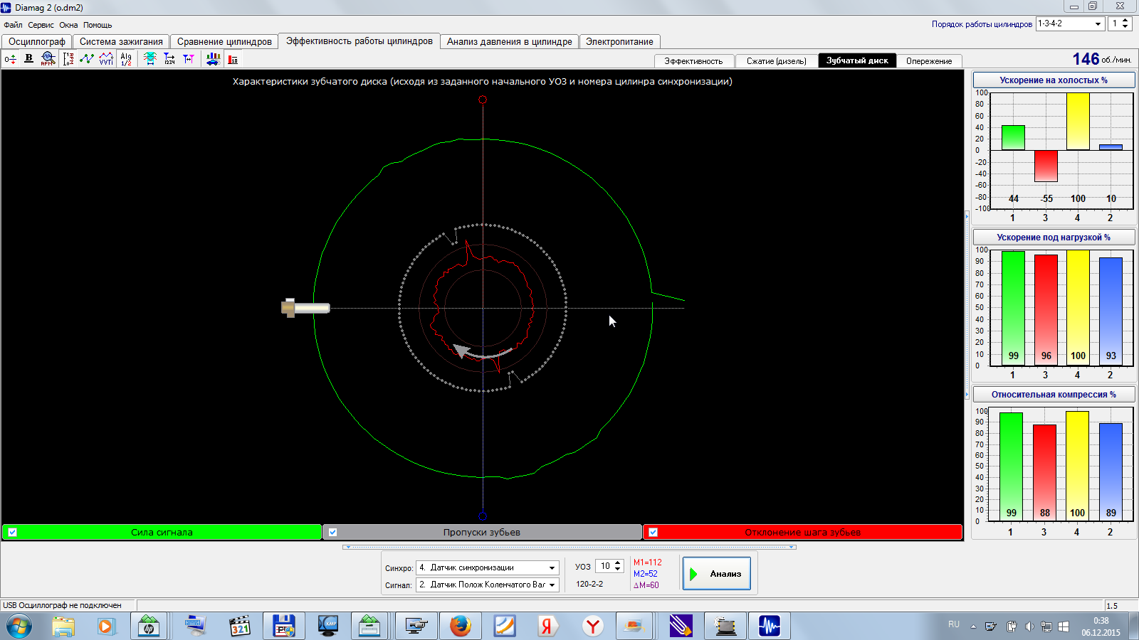

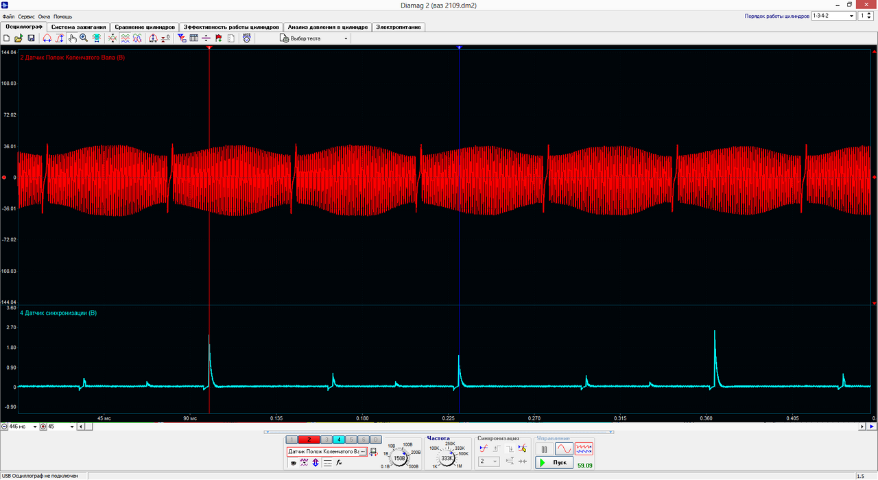

Всем привет, при анализе возникли некоторые вопросы. двигатель 1,5 8кл. недавно откапиталенный, на слух небольшие неровности в работе, вопросы почему такая диаграмма ХХ если кривые 2,3 цилиндров лежат даже выше? а задающий диск вообще интересно, снял еще ДР прокрутку идеальная, и ДР в картере у кого какие мысли? Особенно по самому скрипту.

petrovih7 писал(а):Всем привет, при анализе возникли некоторые вопросы. двигатель 1,5 8кл. недавно откапиталенный, на слух небольшие неровности в работе, вопросы почему такая диаграмма ХХ если кривые 2,3 цилиндров лежат даже выше? а задающий диск вообще интересно, снял еще ДР прокрутку идеальная, и ДР в картере у кого какие мысли? Особенно по самому скрипту.
1.5L и 8кл двигатель это никакая инфа и где файлы?.Я так догадываюсь(по скрину Css),Е-Газ стоит,или не правильно сделали тест и ДПКВ -принцип Холла?Больше ни чего сказать не могу.По ДР в картере ничего не скажу,так как никогда его не делал,да и навряд ли буду.

Двигатель с 2109 дроссель обычный, тросик, сам файл здесь https://yadi.sk/d/GNTryy3Im2uKP, особенно интересно почему так считался задающий диск и почему диаграммы и графики отличаются 2,3 цилиндры?

Сообщение Alex_42 » 07 дек 2015, 12:49
petrovih7 писал(а):Двигатель с 2109 дроссель обычный, тросик, сам файл здесь https://yadi.sk/d/GNTryy3Im2uKP, особенно интересно почему так считался задающий диск и почему диаграммы и графики отличаются 2,3 цилиндры?

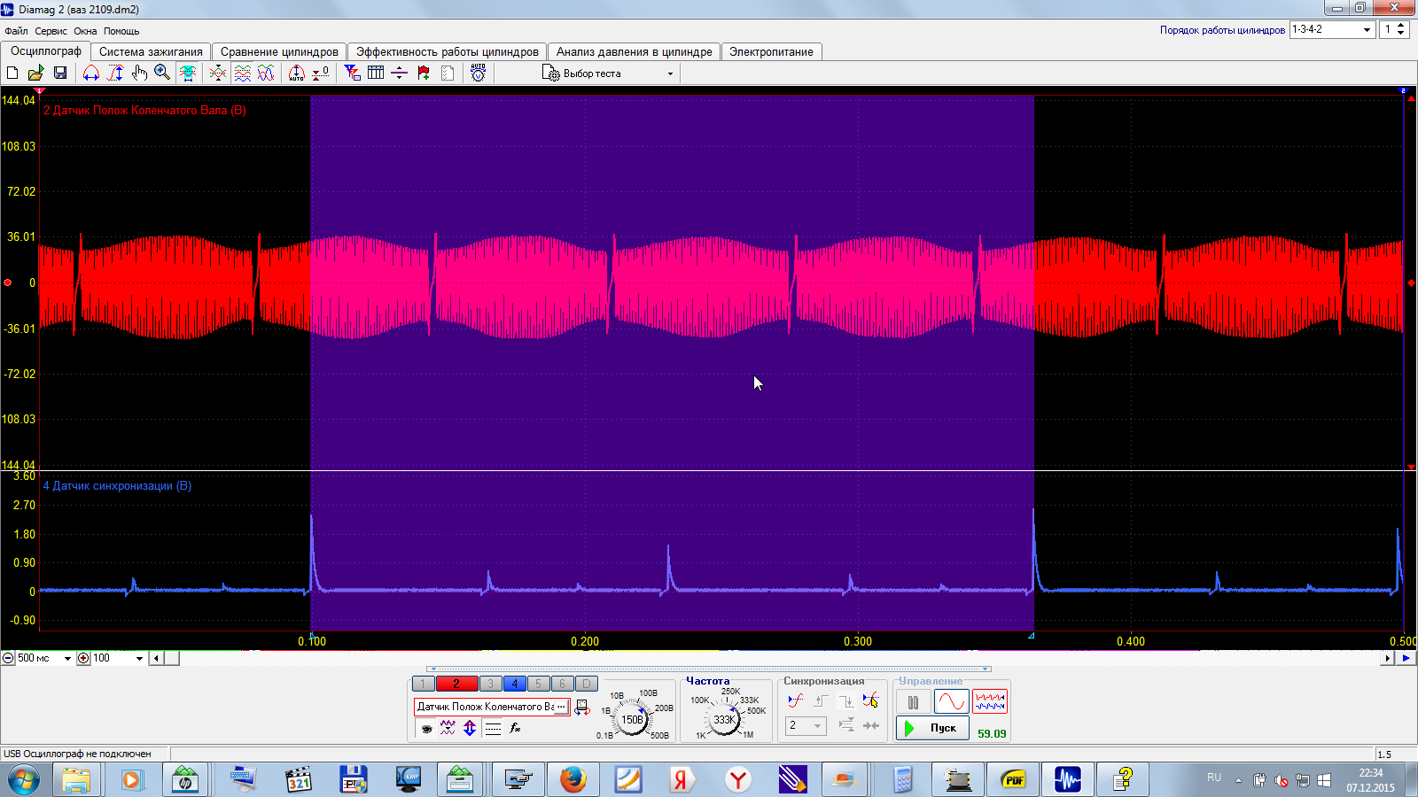

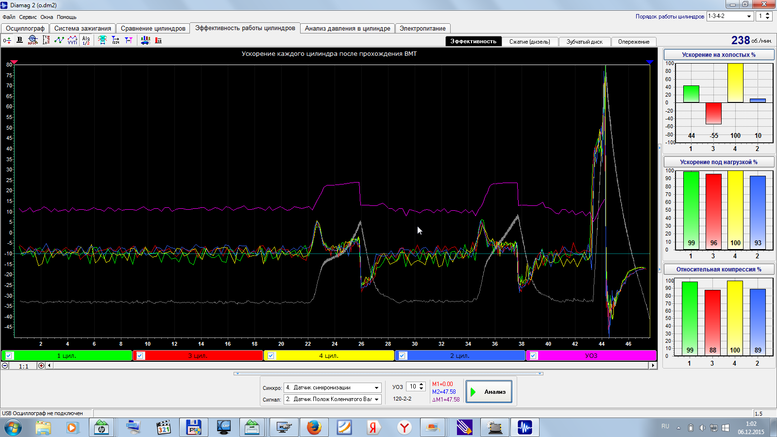

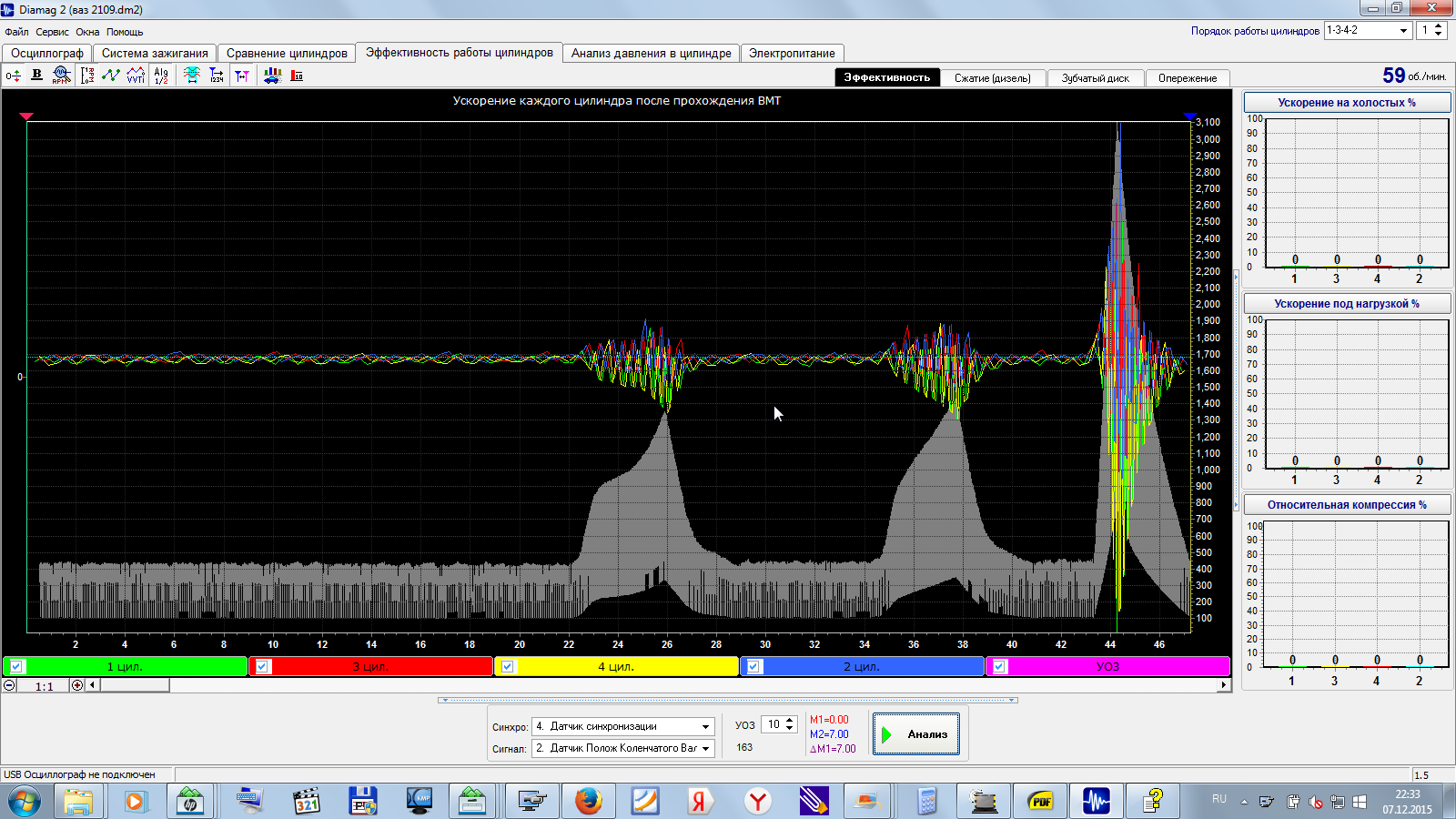

Выделите первый цикл маркерами (в справке написано - как) и запустите тест эффективности. Все ок будет. Импульсы синхронизации на файле с большей амплитудой чередуются почему-то через 2 рабочих цикла (2х720 гр.). Потому и ПО путается.
Сообщение petrovih7 » 08 дек 2015, 06:41
С первым циклом вообще не идет, все как учили.

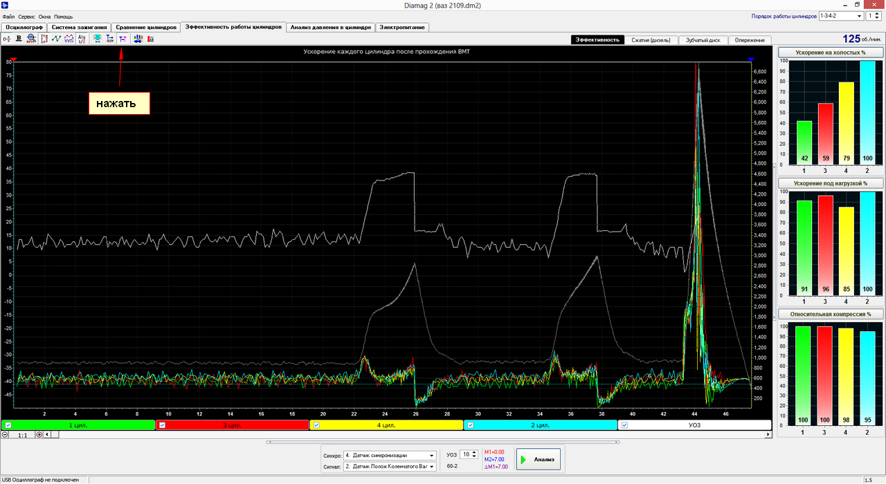

Сообщение frompmr » 08 дек 2015, 06:56
Вот так правильно.
