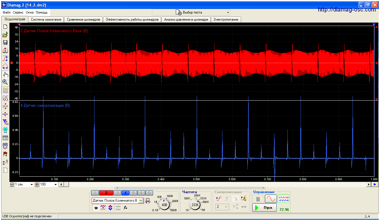

Добрый вечер всем,подскажите пожалуйста почему синхра так высоко поднимается и связанно ли это с тем что тест не проходит?
https://yadi.sk/d/78Q-lQMUm8yWQ
студент
Сообщения: 122
Сообщение Alex_42 » 11 дек 2015, 11:43
студент писал(а):Добрый вечер всем,подскажите пожалуйста почему синхра так высоко поднимается и связанно ли это с тем что тест не проходит?
Читайте viewtopic.php?f=15&t=107&start=830#p14864. Еще, небольшой совет. Если при запуске записи импульсы синхры выходят за границы поля канала, то попробуйте перезапустить запись. Программа перенастроит диапазон снова.

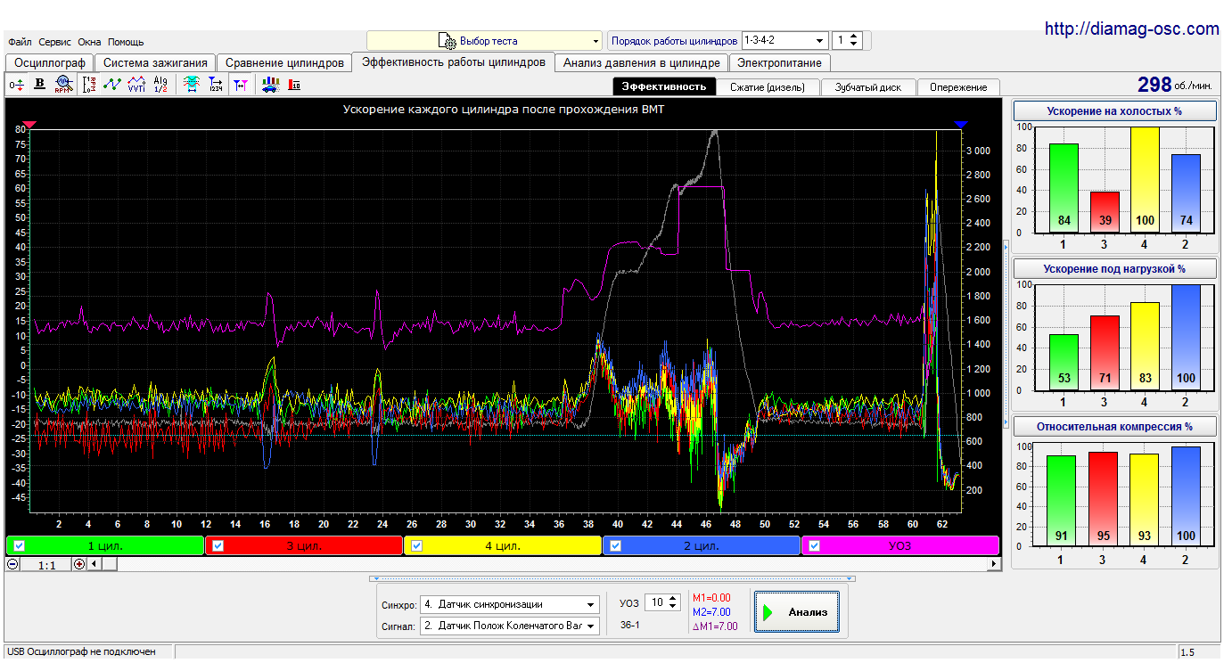

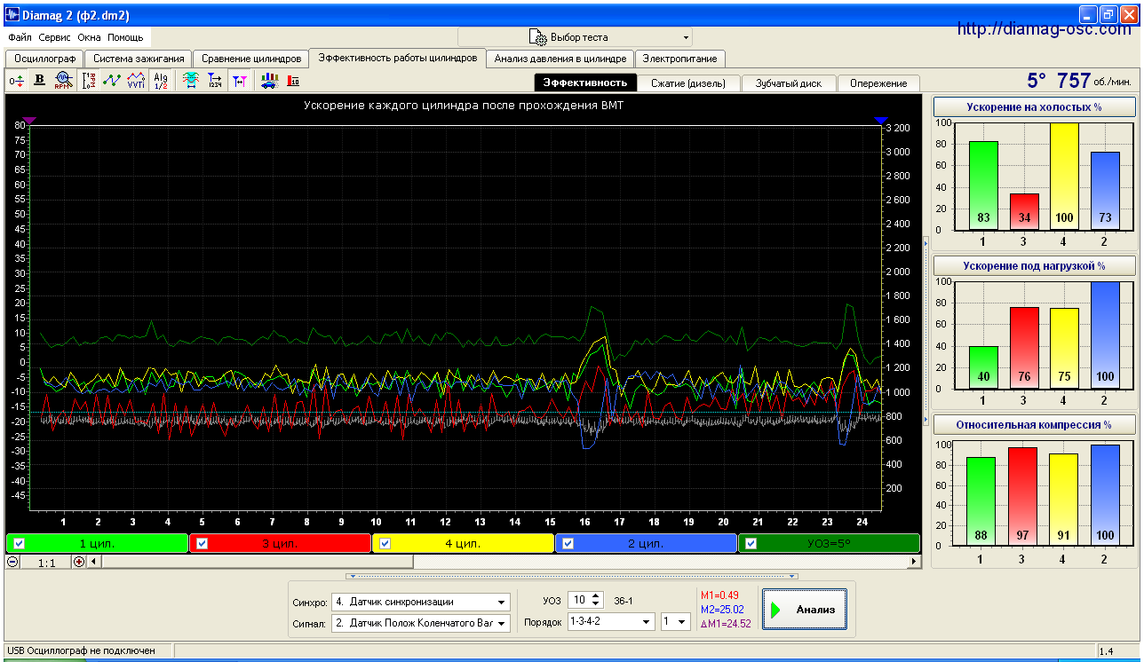

Всем доброго дня,такой вопрос почему пшикнув во впускной коллектор 2 цилиндр упал вниз? автомобиль форд фокус 2

Сообщение pvzhar42 » 17 дек 2015, 00:46
студент писал(а):Всем доброго дня,такой вопрос почему пшикнув во впускной коллектор 2 цилиндр упал вниз? автомобиль форд фокус 2
присоединяюсь к вопросу.
у меня на хонде д15б также.ускорение 2-го цилиндра на ХХ на много ниже остальных. брызнул бензина во впуск и график 2-го упал еще ниже. Значит ли это что проблема с форсункой (переливает)? или стоит проверять механику? По тесту css относительную компрессию проверить не удалось т к после отключения зажигания пропадает сигнал с дпкв холла.
сейчас подумал, надо было обеднить смесь и посмотреть на график.
