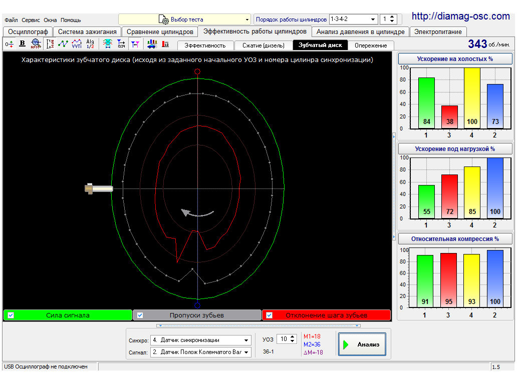

может ЭБУ вмешивается и пытается выровнять ?
студент
Сообщения: 122
Сообщение Alex_42 » 17 дек 2015, 01:30
Вполне возможно, что и 3 форсунки недоливают или подсос воздуха. По сканеру, долговременные и кратковременные коррекции какие?
Сообщение студент » 17 дек 2015, 01:40
К сожелению не посмотрел если еще приедет посмотрю
студент
Сообщения: 122
Сообщение sanya.map » 17 дек 2015, 01:42
А файлик можно посмотреть?Почему программку не обновите?

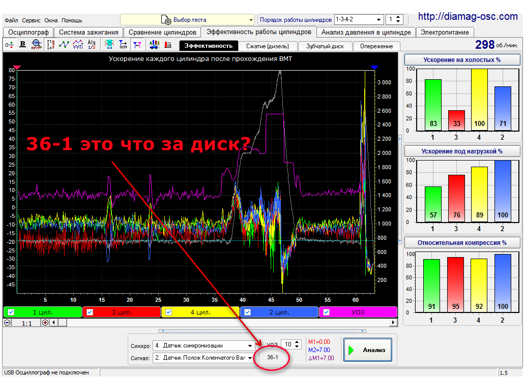

Сообщение sanya.map » 17 дек 2015, 02:27
студент писал(а):ВОТ https://yadi.sk/d/TX1ewTJ3mGiU7
Тест нужно переделать.Е-газ или тросик (хвосты графика ниже нуля)? Не пойму почему(неверное) такое МПЦ?.Тест проходит только с выделением маркерами одного цикла работы двигателя.Моё мнение,не доверять тесту.
Сообщение студент » 17 дек 2015, 02:43
ДУ-Е-газ,я сам не пойму почему МПЦ так показывает почти на всех автомобилях так зашкаливает

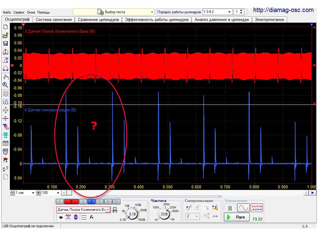

Сообщение pvzhar42 » 17 дек 2015, 02:46
студент писал(а):ДУ-Е-газ,я сам не пойму почему МПЦ так показывает почти на всех автомобилях так зашкаливает
предел измерения нужно увеличить на 4 канале
