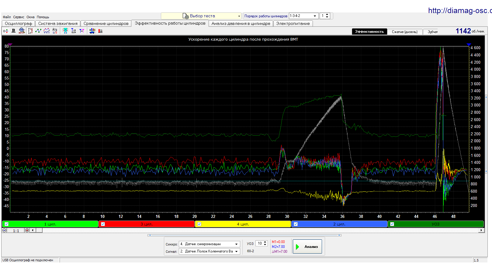

Я спрашивал почему 4 четвертый горшок так прыгнул а остальные отстали под нагрузкой может это зажигание

Здравствуйте уважаемые коллеги-форумчане! По не многу осваиваю технику , есть приора по 4 цл пропуски что скажите?

Сообщение Alex_42 » 09 янв 2016, 04:53
serjo писал(а):Здравствуйте уважаемые коллеги-форумчане! По не многу осваиваю технику , есть приора по 4 цл пропуски что скажите?
Похоже на нерабочую форсунку. Тест эфф-ти онлайн с впрыском кабрклинера во впуск покажут картину. Хотя, конец графика этого цилиндра тоже приопустился. Может и форсунка недержать. А может, и клапану хана. Компрессия какая?

Сообщение Alex_42 » 09 янв 2016, 04:57
salyut22 писал(а):Парни подскажите что не так с движком что-то не нравиться 4-горшек залес выше всех или зто три за ним не успевают
А вы чаще снимайте с разных авто ВАЗ и др. тест эффективности. В процентах 80...90 4-й цилиндр будет иметь лучшую эффективность ;). Думаю, что это связано с тем, что реперный диск расположен на самом удаленном месте от 4-го цилиндра и на тест влияет сила скручивания коленвала при резкой перегазовке.

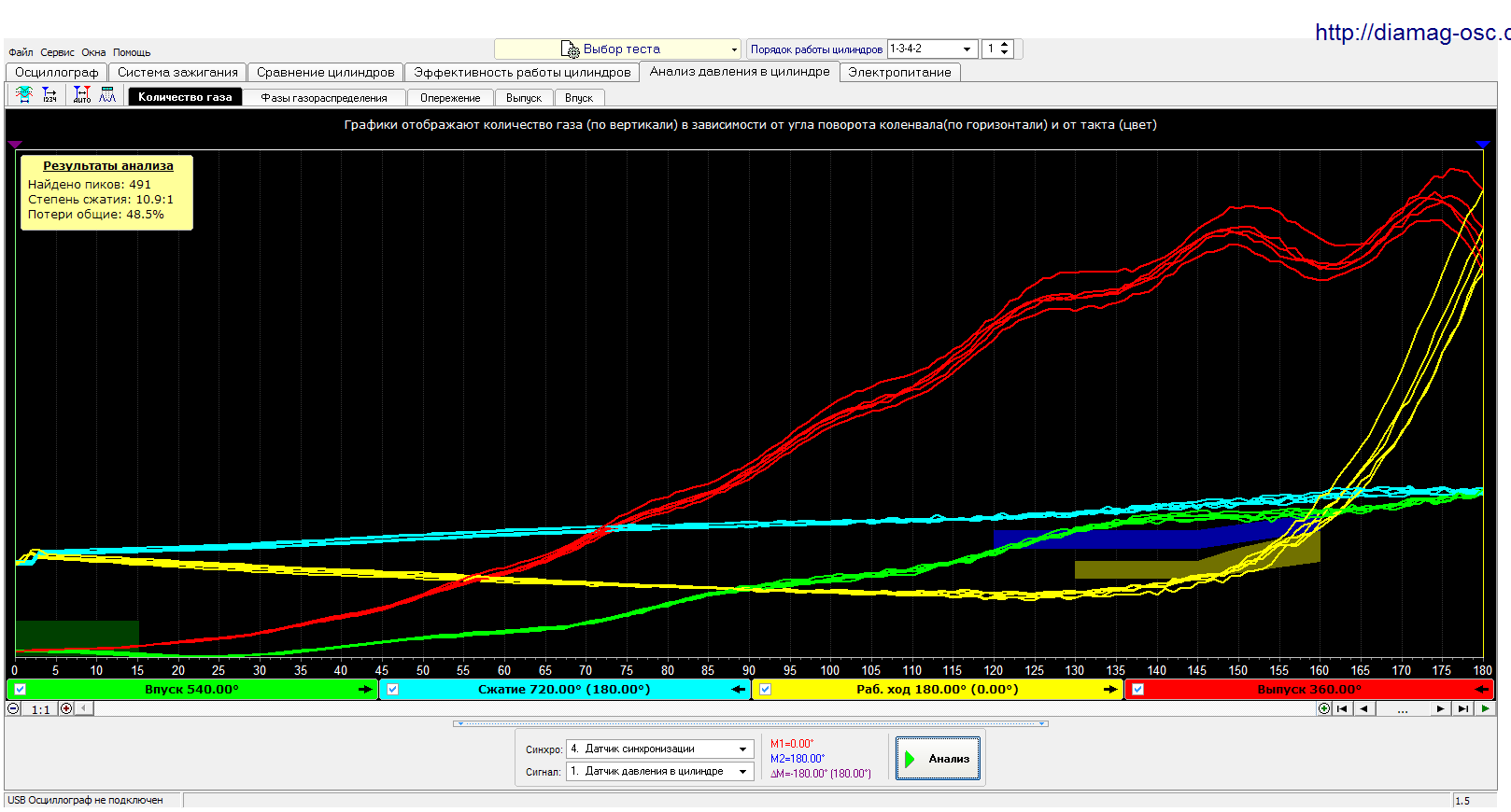

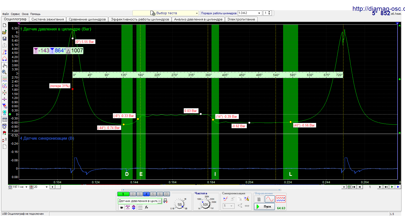

Сообщение serjo » 09 янв 2016, 05:21
Компроссия 10 по остальным 15-16. Двигатель после ремонта, был загиб клапанов, проверка утечки ЦПГ показывает 30%. относительный баланс форсунок не более 5%. Я тоже думал на форсунку но после проверки баланса , как-то отпало.

Сообщение salyut22 » 09 янв 2016, 05:28
этот тест снят опель-корса 1996 .а как понять репертный диск

Сообщение serjo » 09 янв 2016, 05:44
salyut22 писал(а):А после загиба клапана меняли только клапан и все .
со слов клиента поршневую поставили "беззагиба", а менялись ли шатуне неизвесно. вот ещё вложение хоть и не в тему хотя потери на лицо
