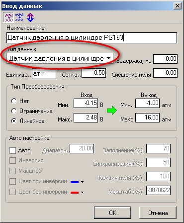

Я про другие настройки Тип данных. См. скрин. Вы немного про другое спросили. Эти настройки пользователя. Они и храняться в данном файле.

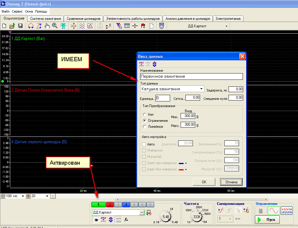

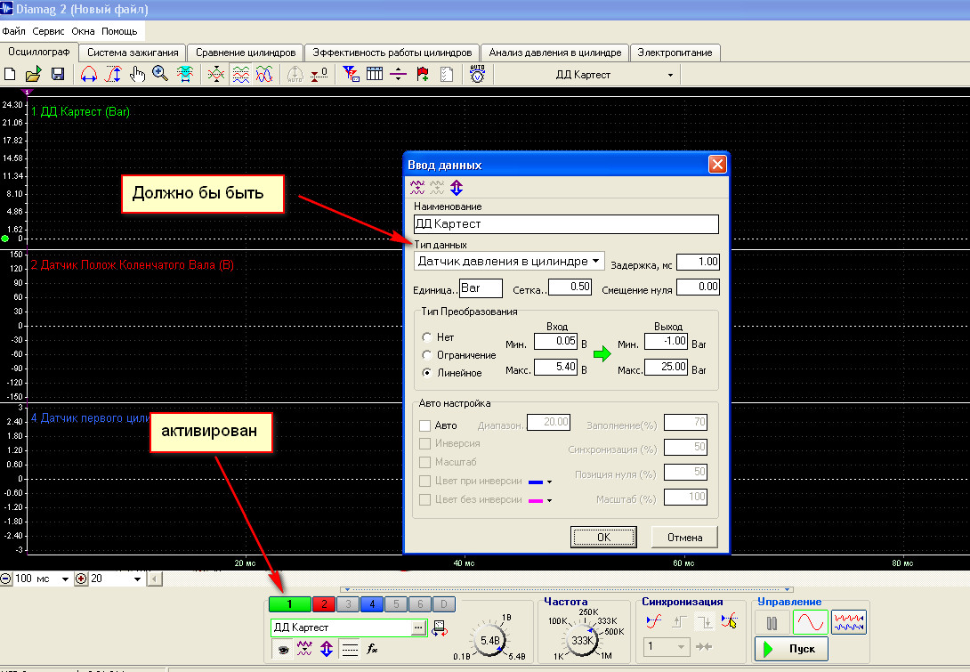

Сообщение SAN51 » 26 янв 2015, 17:29
А возможно , что бы в окне "тип данных" при активации уже настроенного канала , открывался бы тот тип данных , по которым и настроен канал.
