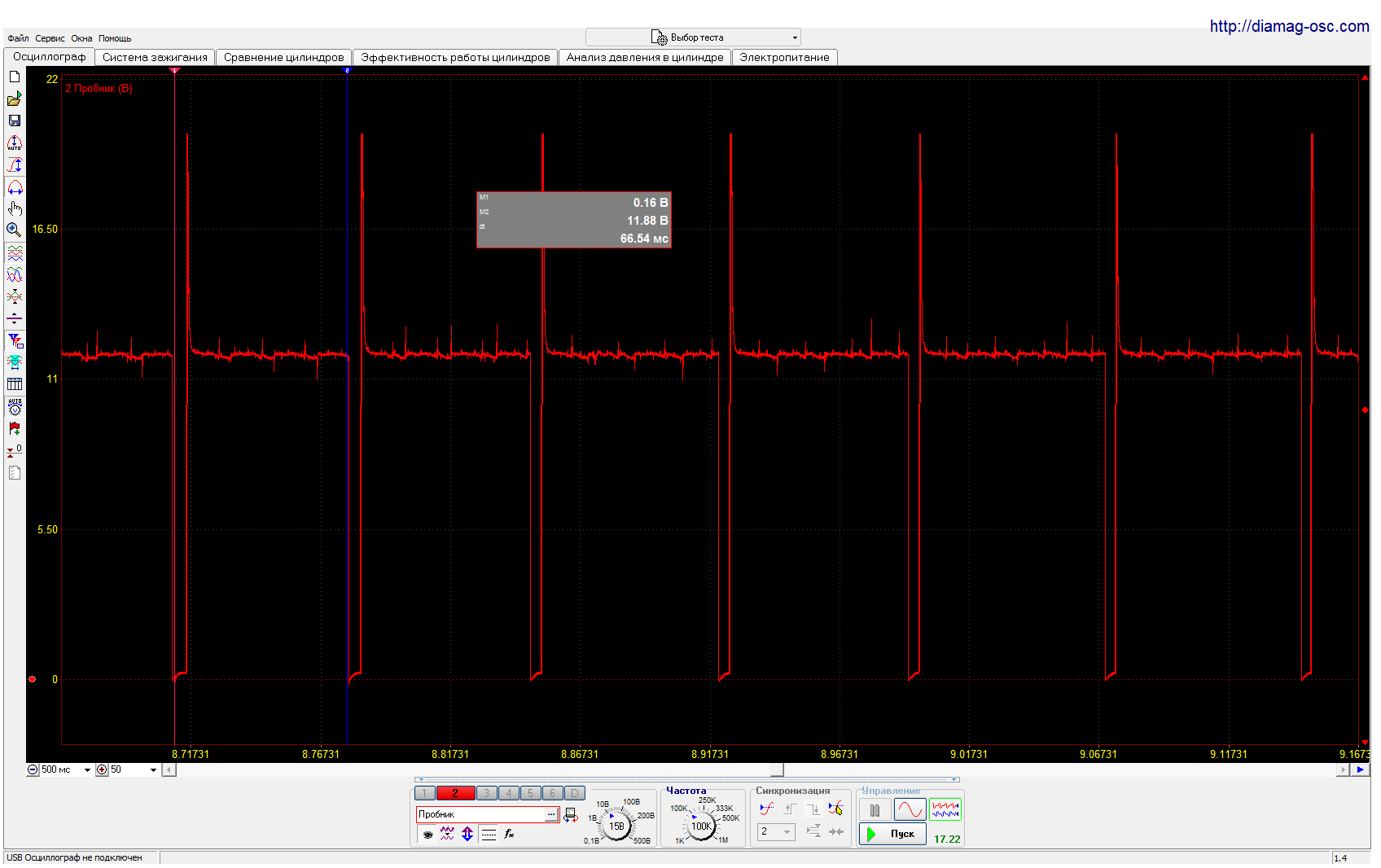

можно ли по этой осцилограмме сказать какой тип впрыска - фазированный...
снял пробником импульс с форсунки

Можете измерить длительность импульса открытия форсунки. Если 3,2..4,5 мс, то - фазированный, если 1,8...2,2 мс - попарно-параллельный.

Alex_42 писал(а):Можете измерить длительность импульса открытия форсунки. Если 3,2..4,5 мс, то - фазированный, если 1,8...2,2 мс - попарно-параллельный.
а если 2,5 на хх на прогретом на P -N
если D на хх на тормозе -3-3,5
ДВС1,5л

Смотрим на прогретом, на ХХ на нейтрали (парковке). У вас - попарно-параллельный впрыск. Повышенное время впрыска при прогретом двигателе может указывать на проблемы с топливоподачей, или на подсос воздуха.

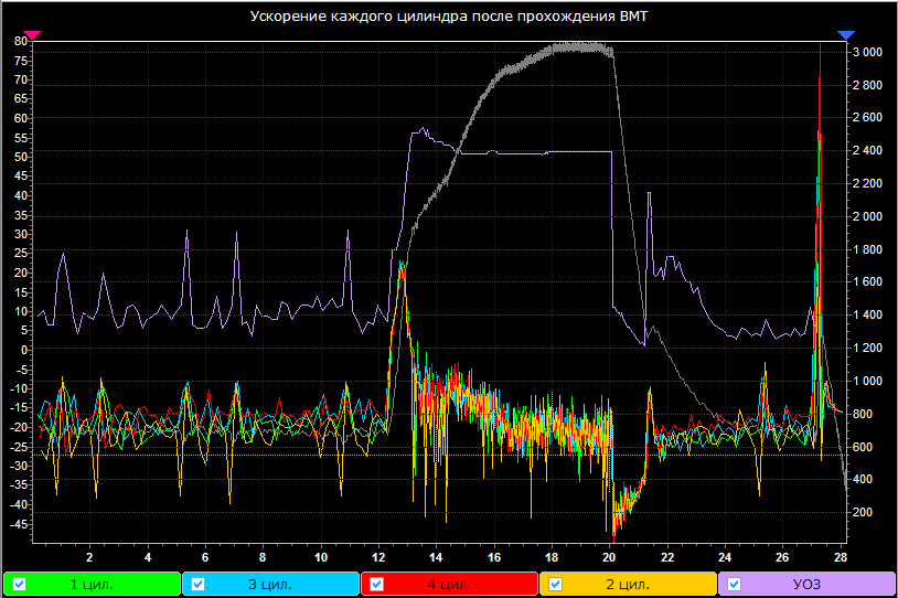

Для общего развития. Вот, пример теста эффективности, снятого с Киа церато. Подтрой на ХХ и при наборе оборотов. Хозяин менял свечи не так давно, сам ;) . Осмотр показал зазор на свече второго цилиндра около 0,2 мм. По всей видимости, свечи просто бросал в колодец (не сознается...).
