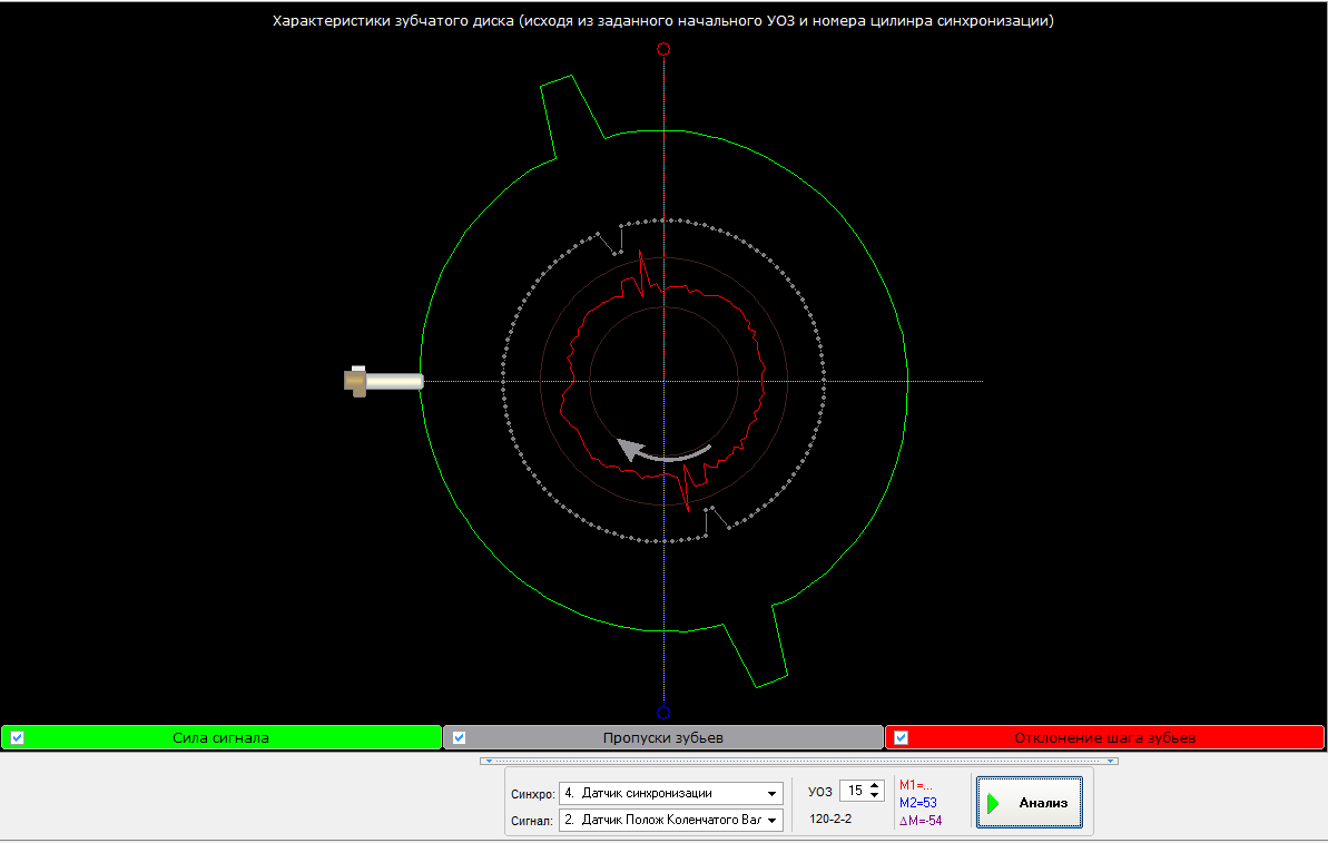

Сегодна ради общего развития по быстрому сделал тест Css на авто ваз 2114, жалоб у хозяина на авто нет - всё устраивает хотя проблемы есть, но суть вот в чём. По тесту вроде всё ясно, а вот зубчатый диск меня ввёл в ступор, что это?

Противоугонка...

Сообщение Дмитрий 46 » 23 фев 2016, 05:39
Да нет это отпадает, так как эбу перешивал я сам года полтора назад клиент постоянный да истоит там я7.2. Скорее програма неправильно рассчитала задающий, так как получилось 120-2-2.

Сообщение telepnev » 23 фев 2016, 19:45
Противоугонка. Стояла у меня такая. При чём тут прошивка?
Выбиты зубы сигнал идёт на блок противоугонки, с блока противоугонки идёт на ЭБУ. Противоугонка работает с транспондером.

Сообщение Дмитрий 46 » 23 фев 2016, 20:54
telepnev писал(а):Противоугонка. Стояла у меня такая. Выбиты зубы сигнал идёт на блок противоугонки, с блока противоугонки идёт на ЭБУ. Противоугонка работает с транспондером.
Интересно, ни разу такую не встречал, не подскажете где почитать о ней? Знаю только о правке прошивки под выбитый зуб.

Сообщение telepnev » 24 фев 2016, 03:14
У меня вроде этой стояла

Сообщение Дмитрий 46 » 24 фев 2016, 05:22
Спасибо, буду знать.

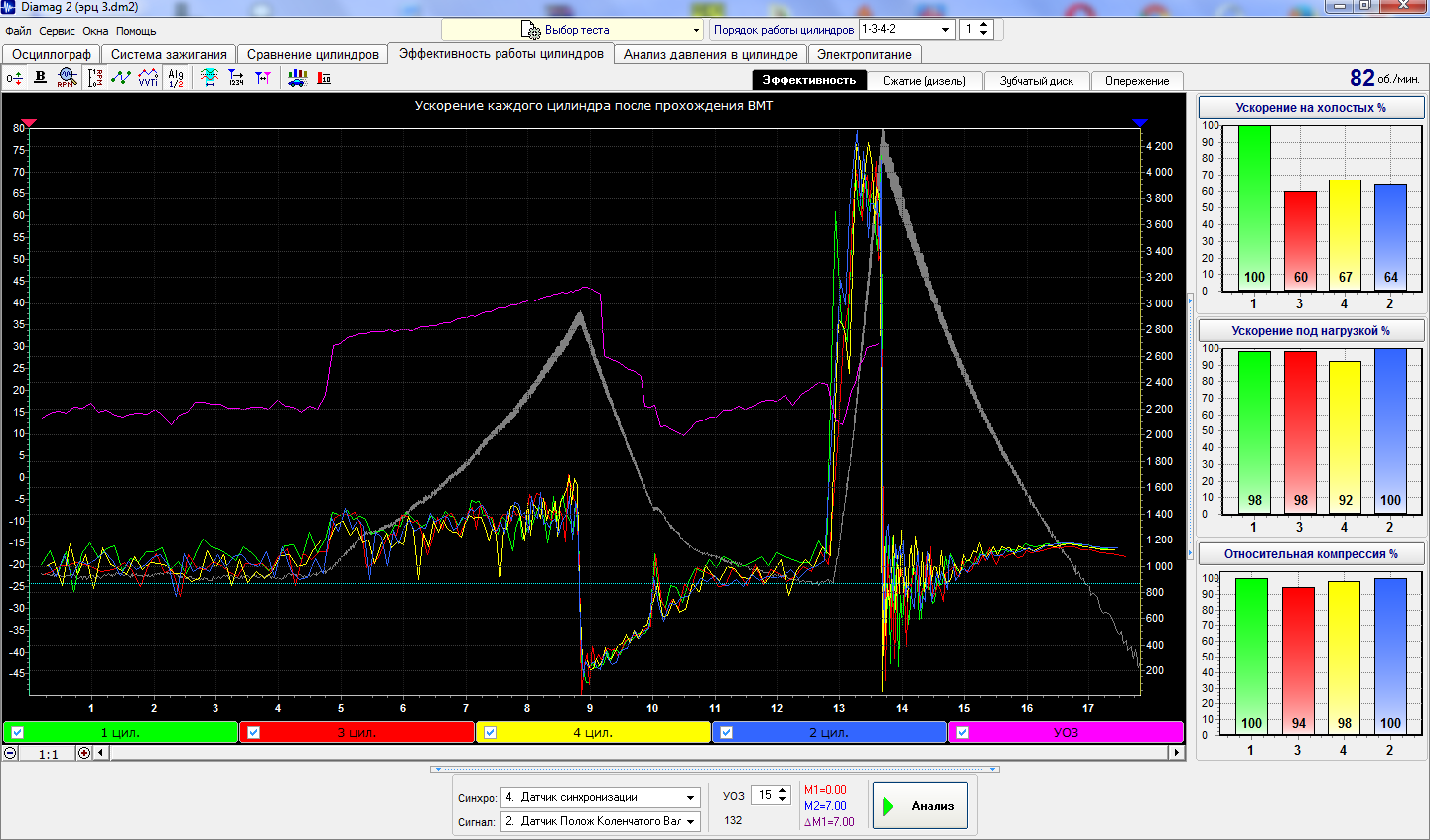

Сообщение Дмитрий 46 » 24 фев 2016, 05:55
Сегодня пробовал снять эрц на своём пассате б3 моно впрыск с венца маховика вот что вышло, кто что скажет, кстати появился протрой на холостом, или чуть выше.

Сообщение frompmr » 24 фев 2016, 08:34
Скажите, а как Вы закрепили датчик коленвала?
И почему 132 зуба на задающем?
Сообщение Дмитрий 46 » 25 фев 2016, 02:11
Датчик от ваза, закрепил на самодельный кронштейн в окно на коробке(под резиновой пробкой) для наблюдения за метками выставления к-вала. Если интересно, могу сделать фото. А 132 зуба, так это потаму-что на венце маховика их столько и есть.
