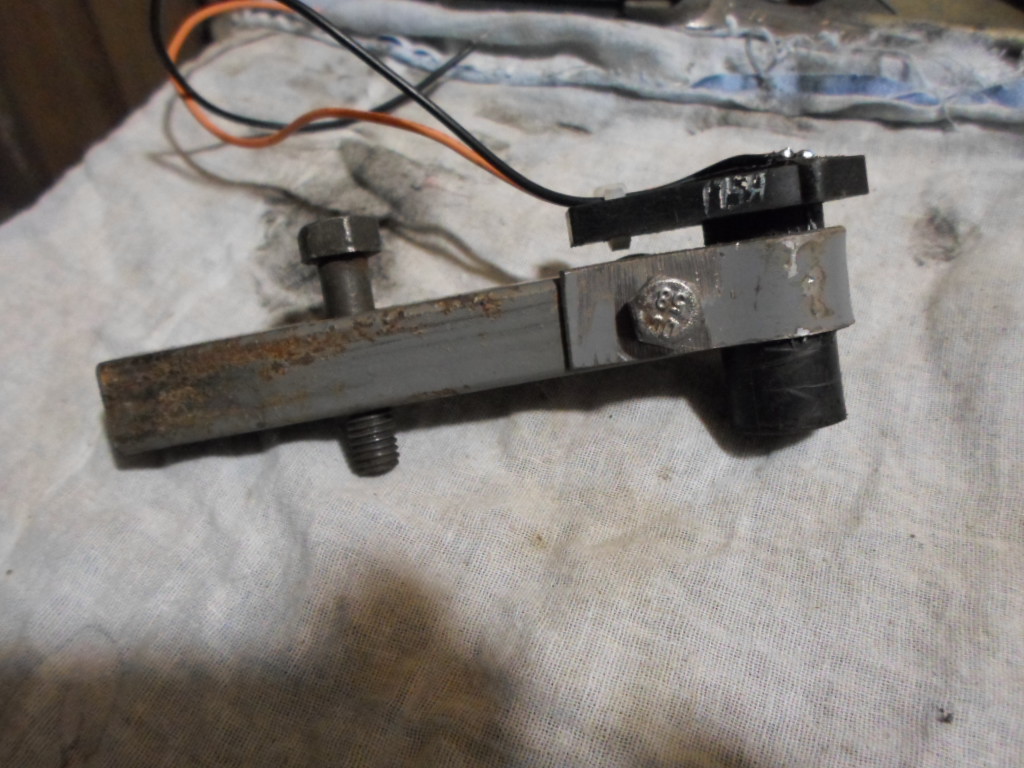

Ну если есть возможность, то лучше конечно фото. А то была как-то машинка, по-быстрому не смог закрепить ДПКВ в этом смотровом окне. Только пластилином прилепить пришло в голову, но не рискнул :)
А так чтобы по уму закрепить, то нужно время для этого.
Сообщение Дмитрий 46 » 25 фев 2016, 04:57
Да собственно на изготовление ушло что бы не соврать минут 15, так сказать из того что под руку попалось. Датчик без разьёма потаму что из него когдато был сделан переходник для подключения к дпкв на авто, да оно и к лучшему- компактней.

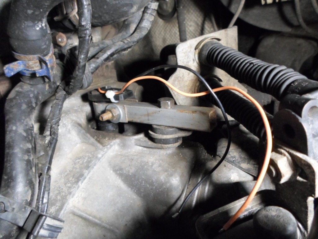

Сообщение frompmr » 25 фев 2016, 05:43
Отверстие с резьбой в коробке как-будто специально для этого сделали. А как закрепить если такого отверстия нет? Ладно, чё-нить придумаем.
Спасибо за фото.
Сообщение Дмитрий 46 » 25 фев 2016, 05:59
Это отверстие крепления кронштейна тросов переключения передач, родной болт выкрутил, а другим чуть длиньше закрепил приблуду. Для таких целей как помоему в этой теме уже говорилось хорошо использовать гибкую индикаторную стойку.
Дмитрий 46
Сообщения: 202
Откуда: Курская область.
Сообщение frompmr » 25 фев 2016, 06:22
Пока что ещё никто не отписался об удачном снятии ЭРЦ с такой стойкой. У меня есть большие сомнения в её жёсткости.
Сообщение Дмитрий 46 » 25 фев 2016, 06:47
Да, я с вами согласен, нужно пробовать, сравнивать.

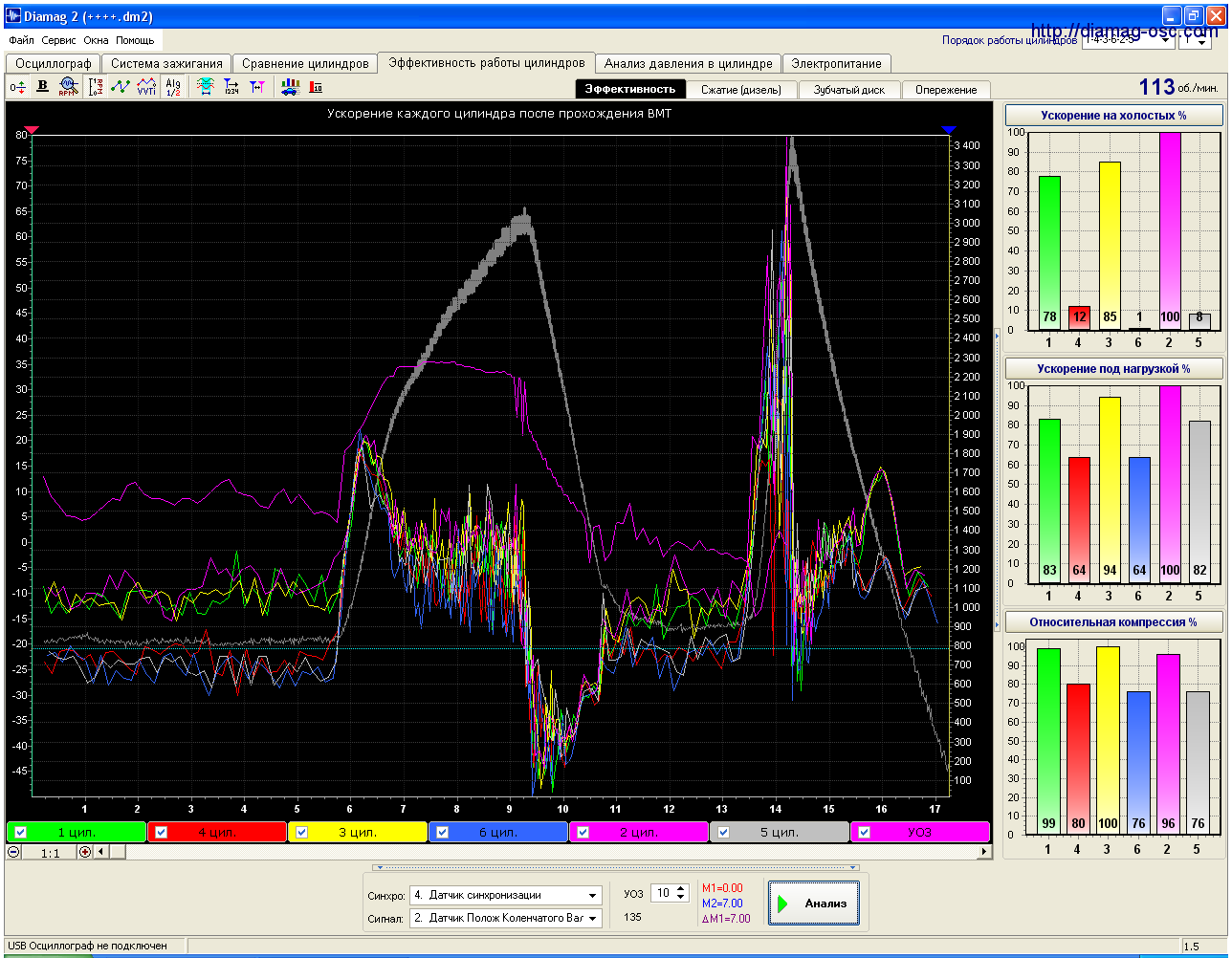

Сообщение serikpai » 27 фев 2016, 01:20
Ауди 100 с4 2,6 V 6 цилиндровый порядок работы 1-4-3-6-2-5 . Подскажите неправильно установлены фазы? Распредвал левой головки 4-5-6 цилиндры?
