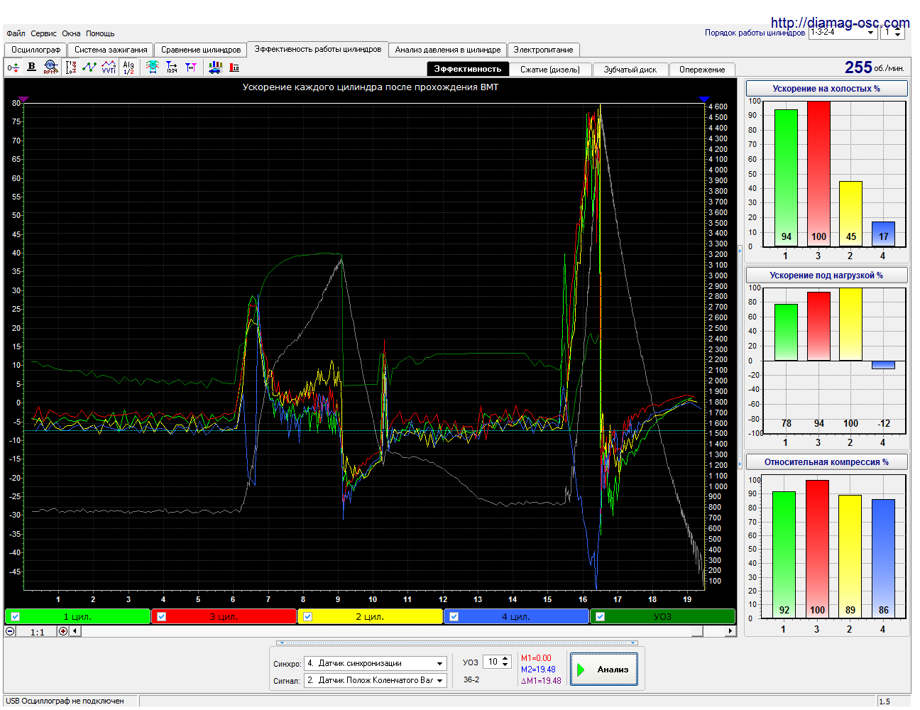

SsangYong Actyon 2014 г Е газ ошибка пропуски зажигания 1 ц. Компресия 1ц -9 в остальных 13.При тесте эффективности заслонку не открывал ,хотел сдернуть с вакума но там отверстие примерно на семь . Хватит ли такого отверстия чтобы показало относительную компресию? Да и помощника не было.

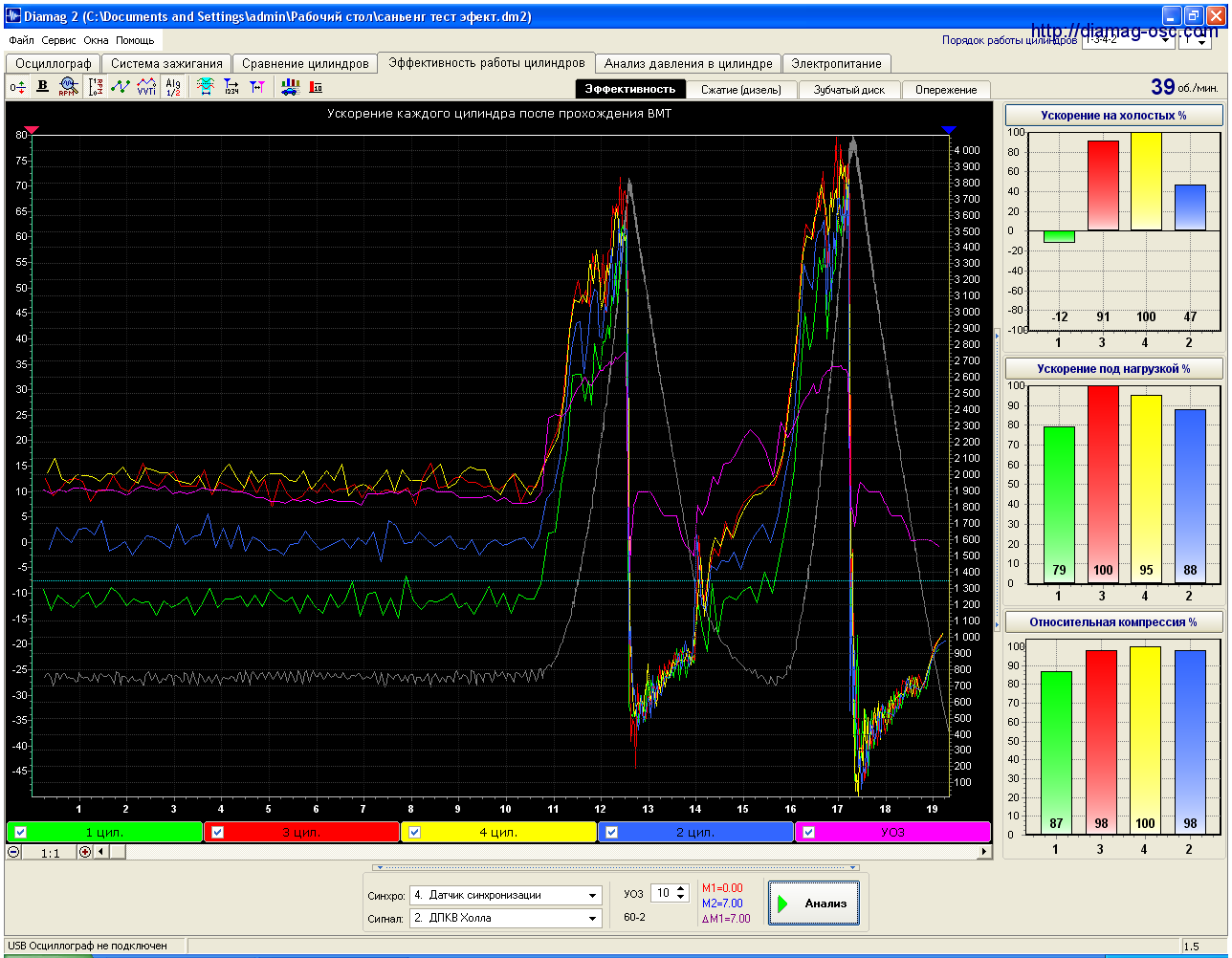

Ваз 2112 1.6 16 кл. Жалобы на плохой запуск в морозы! Времени особо не было, решил сделать тест эффективности. Поставил диагноз что форсунки не доливают.
Клиент пропал, потом звонит говорит не форсунки... Не сказал что именно... Кто что думает?

Сообщение kikozik » 06 мар 2016, 22:25
Инфы мало.Датчик температуры или подсос по морозам.А так лишь по CSS трудно сказать.Второй немного отстает и на ХХ и на прогазовке.Параметры по сканеру какие?ДР осцилки снимал?
Если подозрения на форсы,очистителем карба во впускной брызнуть,сразу видно подхват если форсунка.
Сообщение vermilion88 » 07 мар 2016, 07:03
kikozik писал(а):Инфы мало.Датчик температуры или подсос по морозам.А так лишь по CSS трудно сказать.Второй немного отстает и на ХХ и на прогазовке.Параметры по сканеру какие?ДР осцилки снимал?
По диагностике все ок было. др осцилки не снимал. Клиент точно знаю снимал форсунки, но почему сказал что почти не в них. хитрый и некультурный. захотел за 500р. все о своей машине узнать...

Сообщение kikozik » 08 мар 2016, 07:04
Замороченный,веры таким -0,не парься и забей на него.

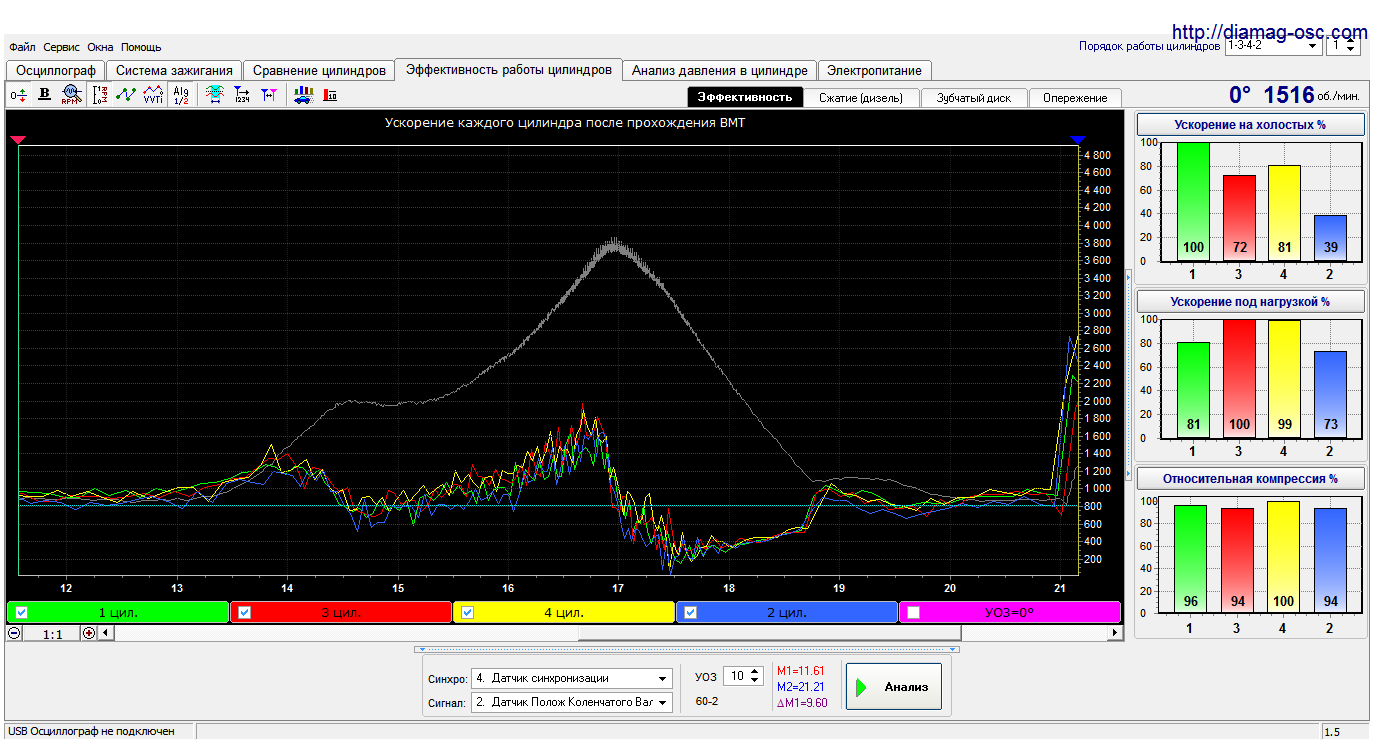

Субару форестер 1997 год . Подскажите вижу проблему в системе зажигания ,4 цилиндра на что еще обратить особое внимание.

Сообщение EvSan » 19 мар 2016, 02:27
Я думаю на форсунки, а вообще сначала с зажиганием надо разобраться, машина как себя ведет?

Сообщение serikpai » 19 мар 2016, 03:07
При резкой перерегазовке слышен протрой . Я с Вами согласен , для начала нужно с зажиганием разобраться .форсунки клиент сам говорит мыл карбом , подключив к акуммулятору через кнопку. Но на производительность ,конечно же не проверялись. В общем думаю ,это не мытье.

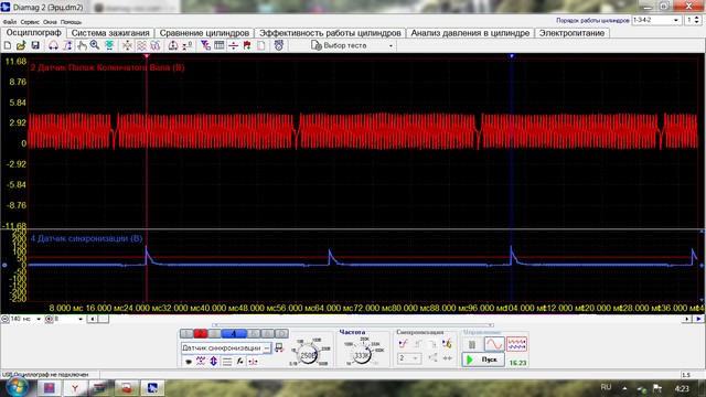

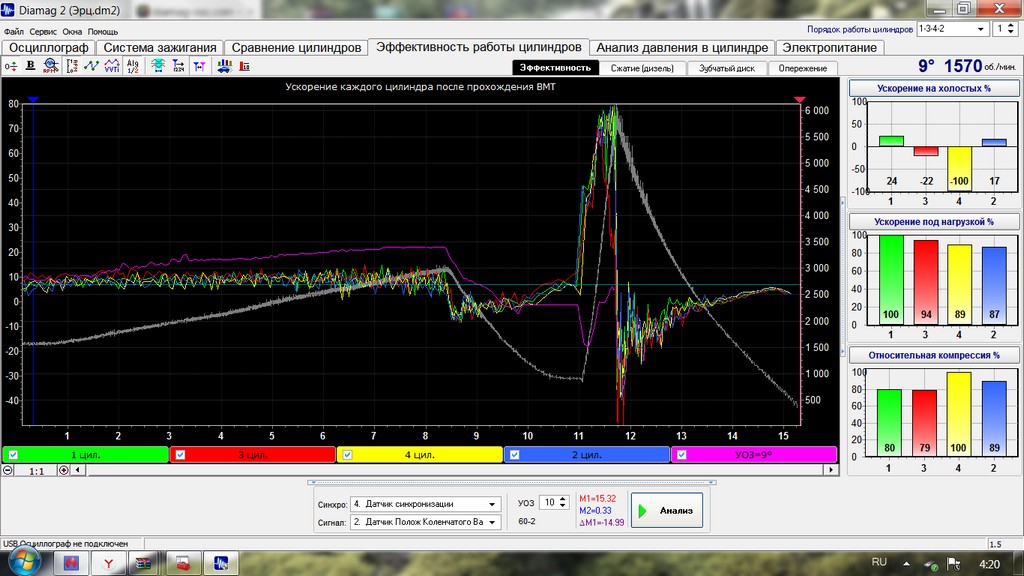

Сообщение west32 » 26 мар 2016, 09:47
Доброго времени суток!
Пока читаю ветку, может кто подскажет,в чем ошибка?
Автомобиль рено, дв. F4R, сигналы снимал щуп-игла.

Сообщение TRV » 26 мар 2016, 10:26
[quote="west32"Пока читаю ветку, может кто подскажет,в чем ошибка
https://yadi.sk/d/bgT6TowvqV6Yc[/quote] Конкретно -что ? Анализ не проходит?Если система DIS-надо маркерами задать первый цикл.В окне Эфективность работы цилиндров нажать кнопку "задание границ первого цикла" и кнопку алгоритм1/2(новый алгоритм расчета) далее -анализ.ХХ-большие обороты,в конце сильно газанули(надо не более 4-4.5 т.об.)перед откл.зажиганием.Более понятно по DIS viewtopic.php?f=6&t=332&start=100 -только не надо метки ДПКВ и рамку ставить в вашем случае,ХХ-завышенные.
