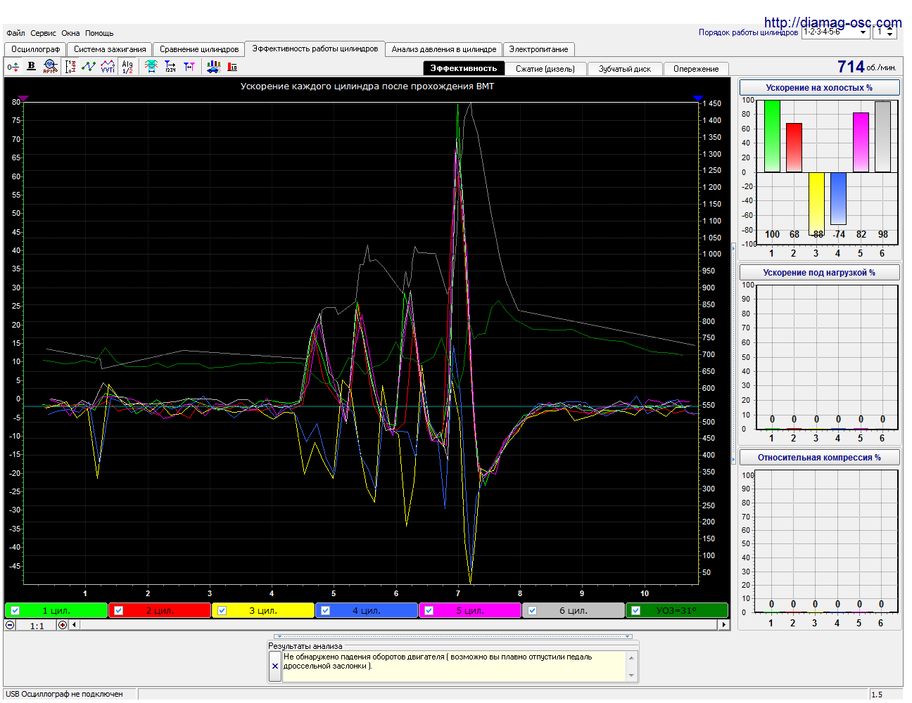

Митсубиси Монтеро спорт протрой на хх при включенной передаче (д) . Также при перегазовке эти цилиндры выпадают . Вижу что 3 и 4 цилиндр , при работе на газу или на бензине по сигналу дпкв изменений практически нет .Топливо думаю можно исключить. Что скажите?

Обрыв 3 и 4 ВВ провода , также пробой наконечника в третьем цилиндре. Файл скину в зажигание дис.
