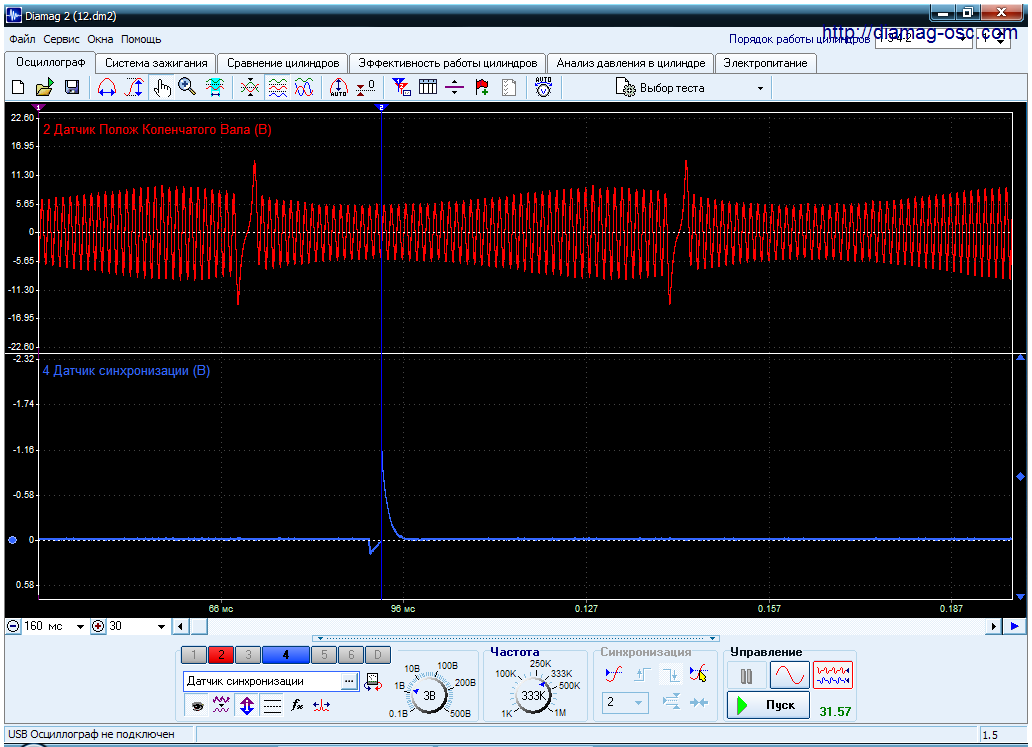

Всем привет! Прошу прокомментировать осцилки. Спасибо!
МАРАТ02
Сообщения: 15
Зарегистрирован: 12 апр 2016, 22:34
Сообщение Alex_42 » 27 апр 2016, 17:23
МАРАТ02 писал(а):Всем привет! Прошу прокомментировать осцилки. Спасибо!

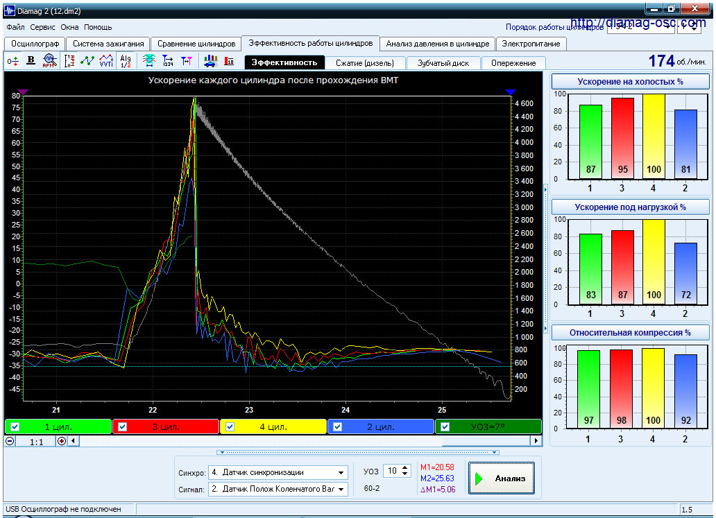

Файлики сами надо. А так, видно, что компрессия на 2-м снижена... Вы, какой диагноз поставили...?
Сообщение МАРАТ02 » 27 апр 2016, 18:22
Диагноз еще не поставил. Иногда при резком открытии дросселя есть небольшой протрой и обороты как-то медленно набирает. А по сигналу ДПКВ почему "рыба" ?
Вот файл: https://yadi.sk/d/bZajbwbxrKVSX
МАРАТ02
Сообщения: 15
Сообщение Alex_42 » 27 апр 2016, 18:56
МАРАТ02 писал(а):Диагноз еще не поставил. Иногда при резком открытии дросселя есть небольшой протрой и обороты как-то медленно набирает. А по сигналу ДПКВ почему "рыба" ?
Такая "рыба" - это еще не страшно. И что за авто?
