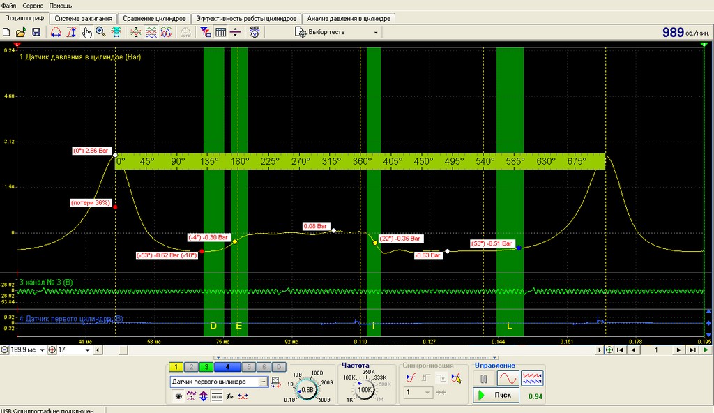

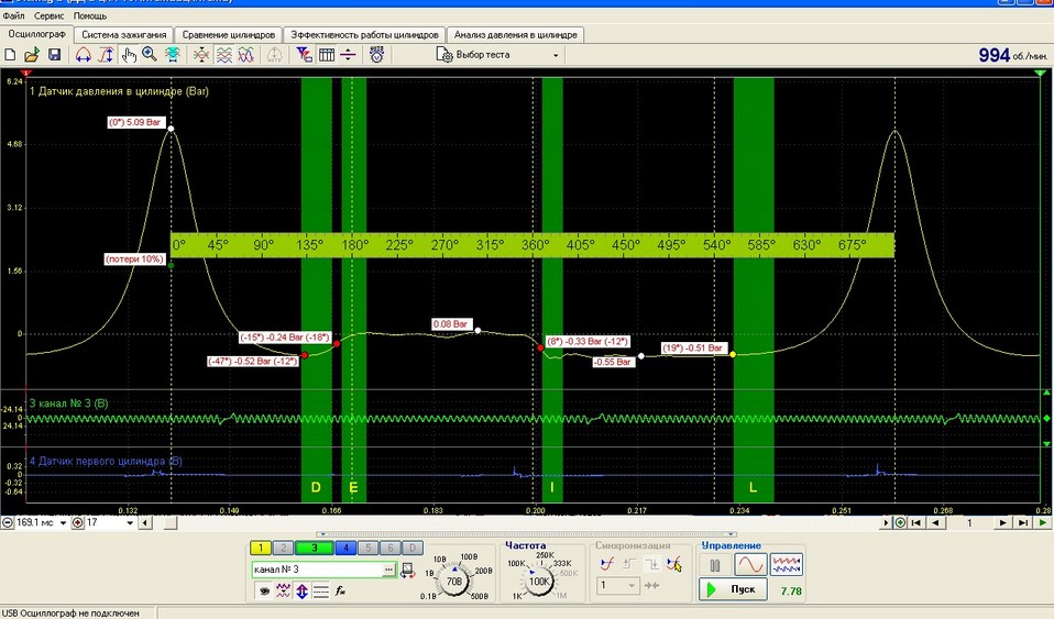

Сегодня позвонил мой знакомый, вскрыли головку - сильно прогорел вып. клапан 1 цилиндра. Диагноз мой подтвердился, но я расчитывал на более подробную информацию, но оказалось, что моторист тоже где-то далеко от него и просто позвонил и сказал только это пока.
Еще раз покажу, что у меня есть по этой машине. ВАЗ 2109, 2002 г.в. GM. Прогар выпускного первого.

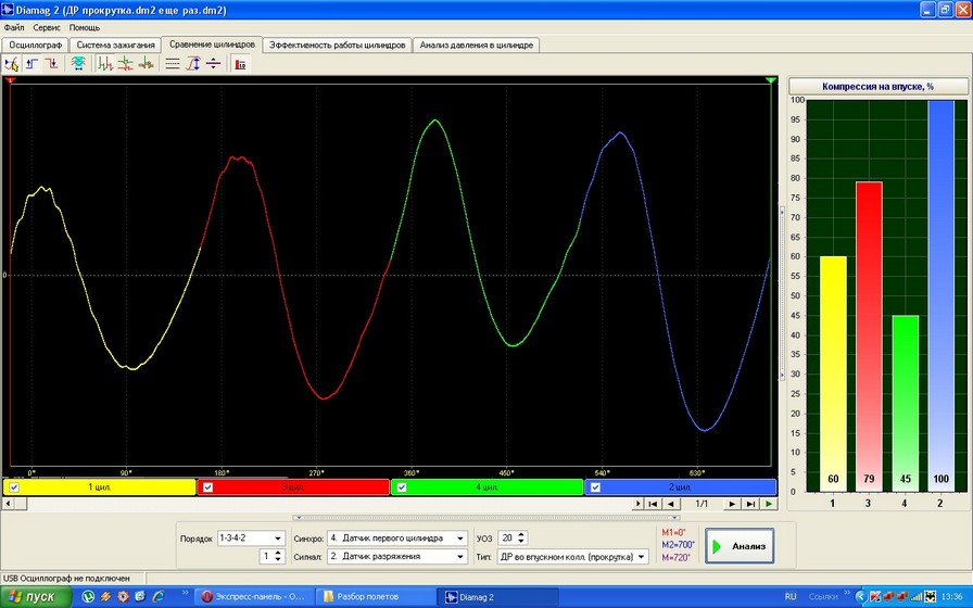

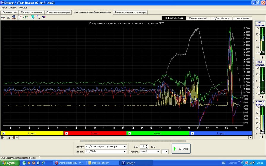

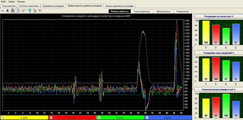

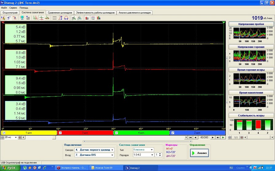

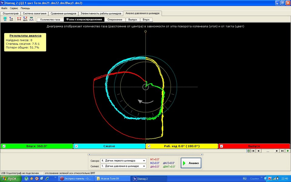

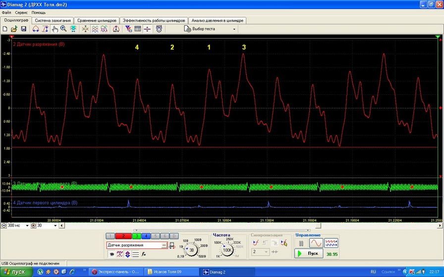

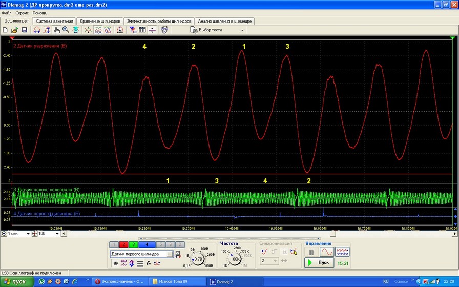

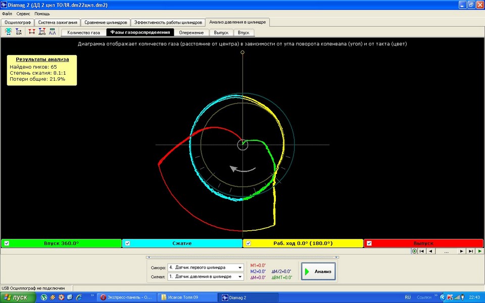

Сообщение Serg57i » 04 июн 2014, 05:36
Дальше по девятке. Файлы очень большие, интернет хреновый. Что интересует попробую выложить по требованию. Извините.

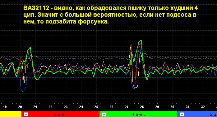

На первой картинке видно также, как я на всякий случай два раза пшикал во впуск очист. карб. для того, чтобы убедиться , что не форсунка косячит. Пшики подтвердили, что форса не причем.

Сообщение Serg57i » 06 июн 2014, 05:42
Виджар писал(а): Так так и есть по картинке.
Нет, Виталий. Здесь как раз видно, что во время пшика все среагировали одинаково отрицательно и обороты - вниз! Когда эффект есть его прям слышно! Вот для наглядного примера ВАЗ2112.
Сообщения: 1456
Сообщение Виджар » 06 июн 2014, 16:33
Ну да, логично...... что то я тупанул немного. ;) . Хотя по CSS и так видно, что это не форсунка. Но для себя можно и перестраховаться. Я тоже бо-о-о-ольшой перестраховщик. :) . Иногда сам думаю, нахрена сколько лишних движений делаю..... но хочется 101% правильности диагноза.
