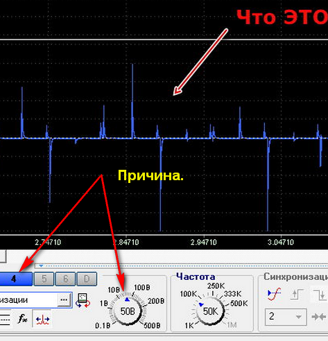

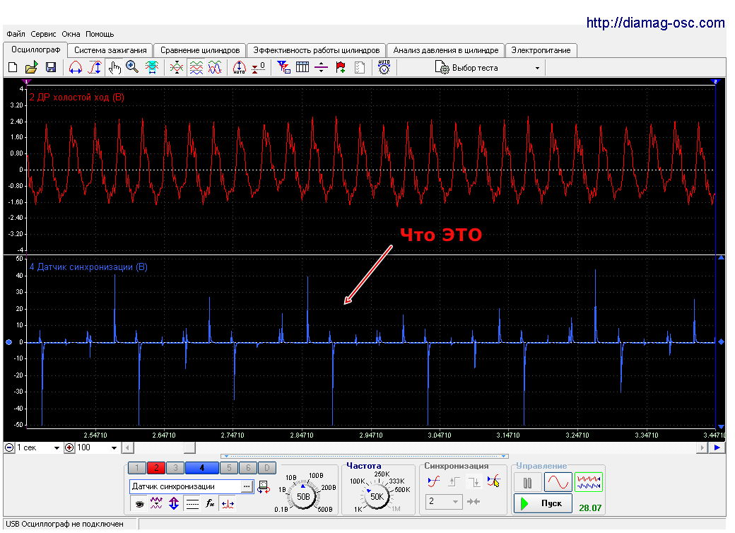

Коллеги прошу разъяснить,почему такая синхра, но замечу что не всегда?

Вроде как заброс ВВ сигнала с другого цилиндра.

Для МПЦ я сделал себе прищепку по типу екостной линейки с конденсатором 22 нано, кажется. Он пишет на пределе 0,5-1,0 В, т.е. он слабочувствительный и не ловит все вокруг.

Сообщение sanya.map » 14 фев 2015, 16:48
Serg57i писал(а):Для МПЦ я сделал себе прищепку по типу екостной линейки с конденсатором 22 нано, кажется. Он пишет на пределе 0,5-1,0 В, т.е. он слабочувствительный и не ловит все вокруг.
Ещё есть Тульский шнурок он лучше пишет но в разъёме BNC внутри штырь отвалился.Это получается что родной Диамаговский шнурок без RC-цепи? Я правильно понял?
Сообщения: 880
Re: Мотортестер DIAMAG 2
Сообщение Serg57i » 15 фев 2015, 00:17
sanya.map писал(а):Это получается что родной Диамаговский шнурок без RC-цепи? Я правильно понял?
Да. И поэтому я его переделал. Где-то на нашем форуме я уже писал про это.

Сообщение Alex_42 » 15 фев 2015, 01:37
В датчик синхронизации встроена корректирующая цепь. Номиналы элементов примерно, такие.
Сообщение sanya.map » 15 фев 2015, 02:42
Alex_42 писал(а):В датчик синхронизации встроена корректирующая цепь. Номиналы элементов примерно, такие.
Спасибо Огромное всем кто откликнулся.А кондёр 2200 чего пики, нано, Мкф. ?Буду дорабатывать.
Сообщения: 880
Сообщение Alex_42 » 15 фев 2015, 02:55
sanya.map писал(а):Спасибо Огромное всем кто откликнулся.А кондёр 2200 чего пики, нано, Мкф. ?Буду дорабатывать.
Емкость в пикофарадах. Так принято на схемах обозначать.
