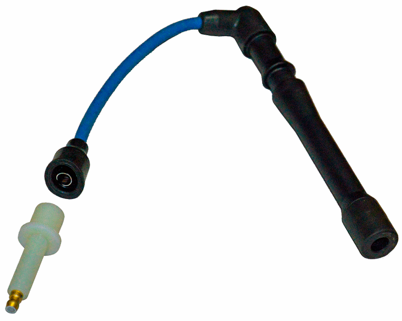

Господа такие вот переходники кто делал? Четрежи есть?

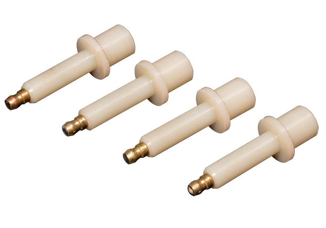

Это картинки с http://injectorservice.com.ua/hv_extens ... _extension.Адаптеры выточены судя по цвету материала из капролона,он не такой маркий, как фторопласт, при высокой чистоте обработки резанием .Чертежи-сами нарисуйте ,надо взять ВВ провода и свечу,снять с них размеры,наконечники латунные можно взять со старых свечей FO MO CO (Ford Fusuon например).Можете посмотреть здесь как сделал свои viewtopic.php?f=3&t=434. или купить на сайте.

чертеж можно изготовить самому материал лучше использовать не фторопласт он дорогой
